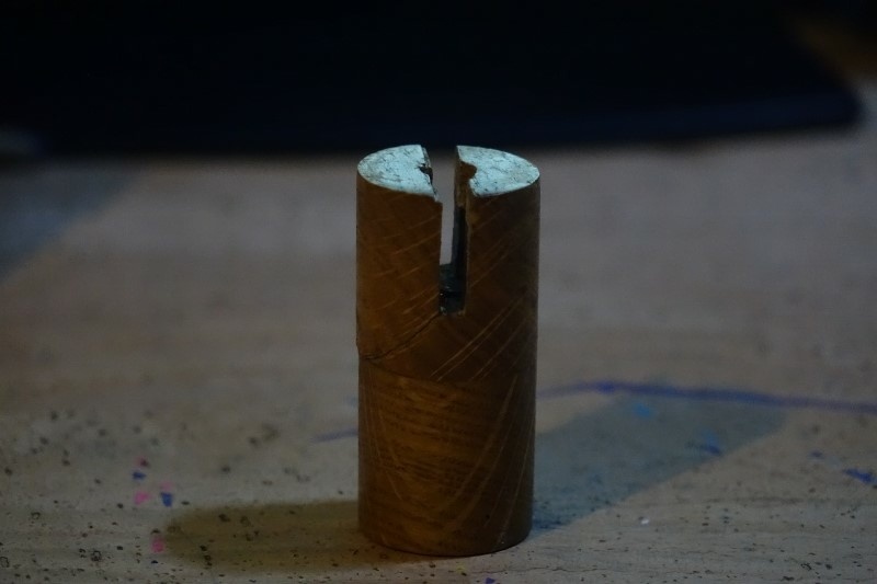

J'ai réalisé une poignée munie d'une fente dont le but est de faciliter le dévissage d'un bouchon de bouillotte.
Le bouchon se loge dans la fente et on tourne.

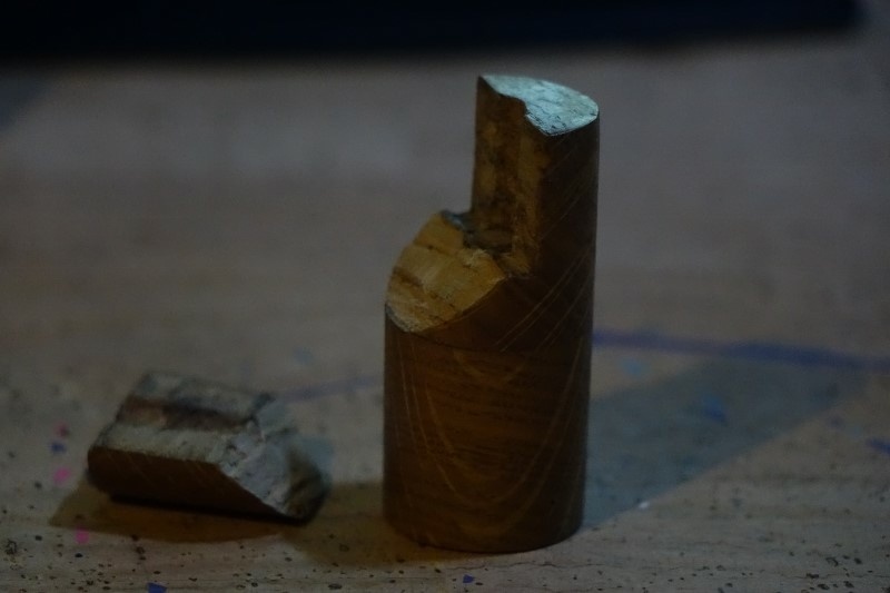

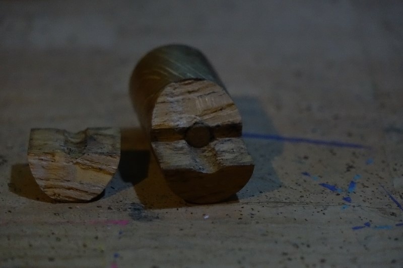

Ce qui devait arriva, la poignée a cassé.
Je vais donc la refaire, mais pour ce type d'effort, quelle serait la meilleure coupe par rapport au fil du bois ?

Ne prends pas un bois cylindrique, prends un carré tu auras une meilleure résistance à la torsion et une meilleure prise en main pour tourner.
Le fond de ta rainure, arrondis le...pour éviter toute amorce de casse .
Si tu regardes en vue de dessus , il y a très peu de matière au niveau de l'extérieur de l'entaille, même si c'est plus joli quand c'est rond!.
Merci de ta réponse, je cais y réfléchir mais je ne pourrai pas le faire carré à moins dd réduire la section. Le bouchon est vissé dans un renfoncement dans le goulot de la bouillote. Par contre, je peux améliorer le fond de ma rainure.

Le fil du bois doit être dans le sens de la longueur.
Il vaut peut être mieux prendre un bout de branche au bon diamètre ou le débiter dans une chute au fil bien droit.
Les ronds vendus en GSM sont parfois débités industriellement avec le fil débouchant.
Pour l'essence du bois, le frêne peut être, qui est utilisé pour les manches d'outil.
Merci de ta réponse. J'ai un bout de sipo qui devrait faire l'affaire.
Si je comprends bien, le plat du rond sur lequel je creuse la rainure (le dessus sur la photo 1) doit être en bois de bout ?
Didier
Oui, la face ronde est en bois de bout.

il faut mettre le bois dans le sens de la longueur et choisir un bois non fissile le frêne n' est pas le meilleur choix il faudra trouver autre chose dans tes chutes un bois dur que tu as du mal a fendre par exemple un morceau de buis

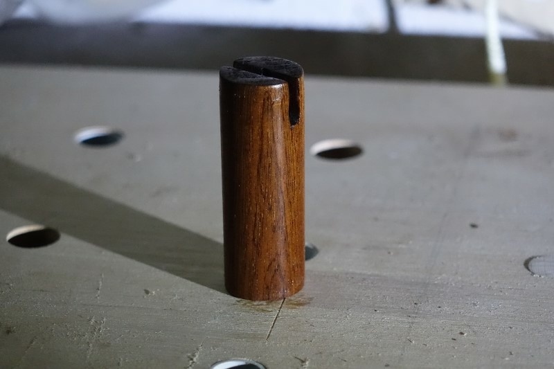

C'est fait; en sipo.
merci de ta contribution
Et voilà, merci à tous.
