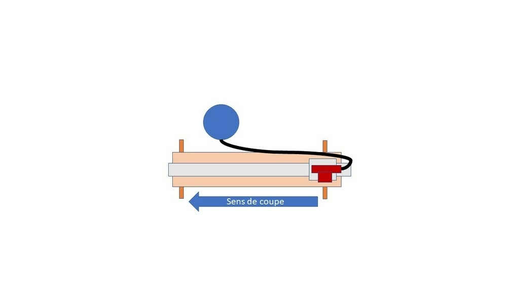

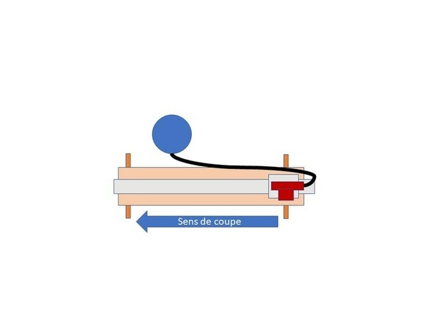

Merci titimaster !
En mettant l'aspirateur du coté "fin de coupe" plutôt que début, on ne tire pas sur le tube avec la scie mais on le pousse vers l'aspirateur.
Il se dégage donc naturellement de tout obstacle genre rail ou bois.
Mais je ne sais pas si ça répond bien à ta problématique?

Si ça répond c’est cool. Au passage, même technique pour le câble, qui même sans aspi peut aussi te mettre en situations scabreuses...

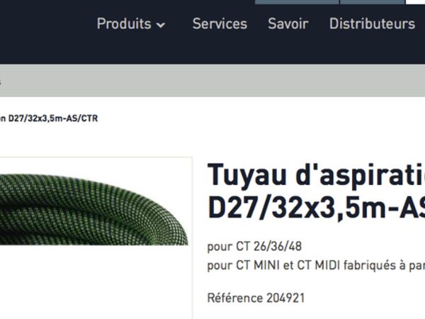

Festool vends désormais son tuyau gainé (enfin) mais un morceau de tuyau tissé type pompier fait très bien l'affaire

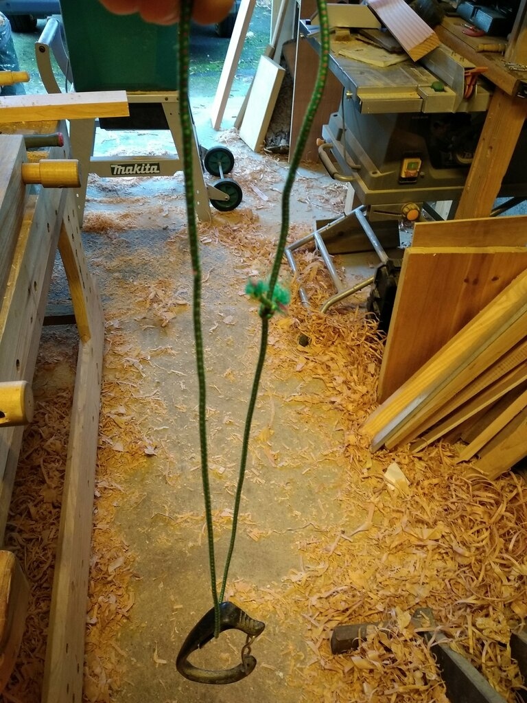

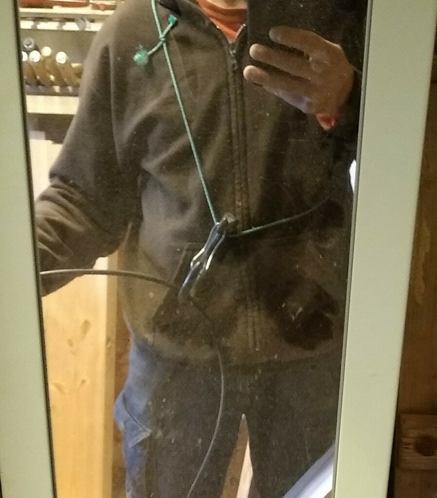

Ça vaut ce que ça vaut mais a une période où j'utilisais beaucoup ma scie sur rail je prenais un bout de corde et en mousqueton en bandoulière.
Ça marchait très bien.
DMsurmesure
Ça doit être plus stable que sur l'épaule ?
dependancesbois
Je trouve que les bras sont plus libres.
hubert
La solution est à priori celle-là.
DMsurmesure
Merci hubert !
C'est une solution qui m'intéresse, mais en quoi est-ce une solution. Qu'apportent les tuyaux festool ?
hubert
pour avoir utilisé ce type de tuyau, je peux dire qu'ils sont lisses et n'accrochent pas!
Vianney - VICA
150€ HT pour 3m.... c'est plus cher qu'une chaussette !
titimaster c'est un cable qui ne s'accroche pas : festool.fr/acc...m-asctr#Produit
Vianney - VICA peut-être qu'il s'accroche as mais est-ce que le frottement et le poids ne suffisent pas à faire dévier la coupe? à ce prix là il faut être certain!
