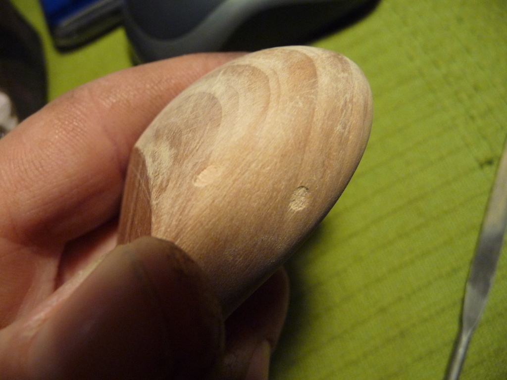

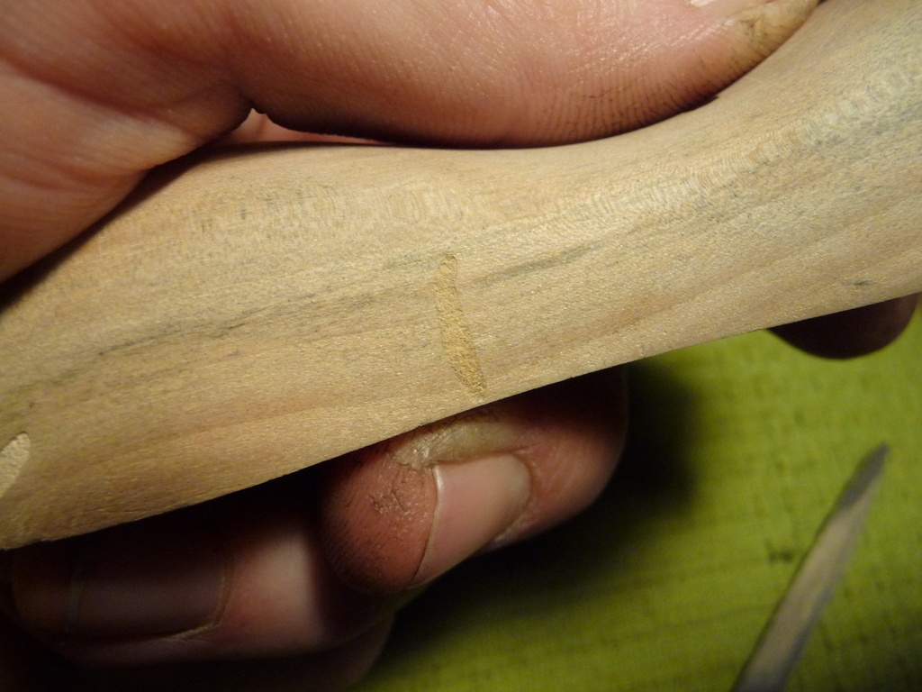

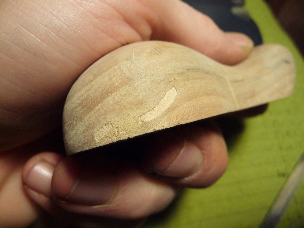

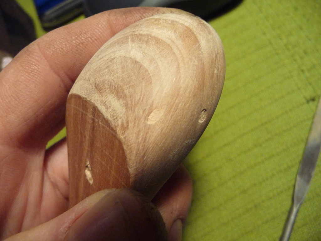

salut a tous j'ai un petit problème je suis sur un projet de couteau a huitre mais après mise en forme je me suis rendu conte qu'il y avait des petite larve qui était passer par la du coup je voudrais vos astuce pour boucher et faire en sorte que les galerie se vois le moins possible
vous boucher avec des petites cheville du même bois
ma réponse vous en bouche un coin
Alors la oui vous m'en apprenez une fort pratique.
Et avez vous une astuce pour les traces qui forment un petite rainure de surface ?
en bois d fil pour le fil ,e bois de bout pour le bout
sinon cale a marmite 😅

Une autre solution, comme pour tout défaut peut être de le mettre en valeur au lieu de le cacher. Ca dépend de l'effet esthétique recherché.
Si faire de la pâte avec le sciure de ce bois et de la colle peut parfois marcher, c'est souvent visible. Du coup, c'est envisageable de le faire avec un autre bois, pour le contraste, voire teinté.

j'ai déjà entendu cette technique mais je me demander si sa se voyer surtout après application d’huile de lin
mettre en valeur je serai plutôt pour mais je n'est pas vraiment d’idée, si tu a des proposition hésite pas ;)
comment les reboucher sans trop es abimer ? (aiguille doucement)
Là, c'est vrai que ce n'est pas évident. Les flipots avec les chutes semblent le mieux.
Pour la colle avec sciure, ça se verra sûrement mais le mieux reste de faire des tests pour la finition.
Pour un couteau à huîtres tu perces et tu colles une perle... 😜
