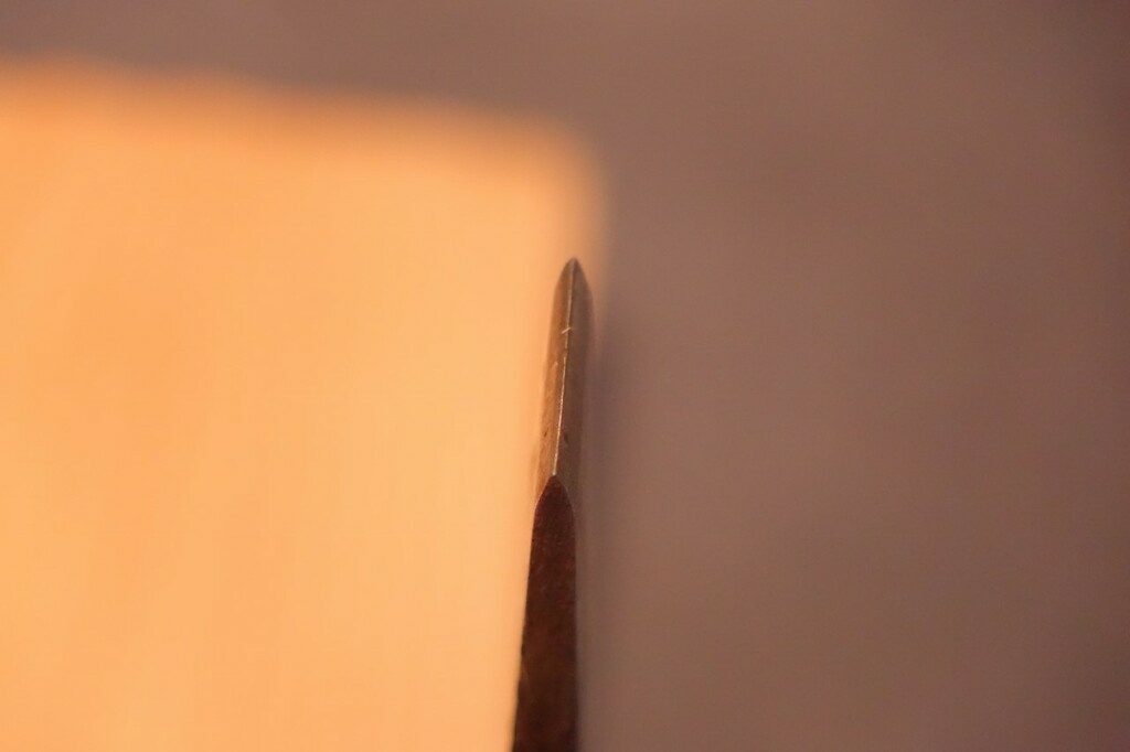

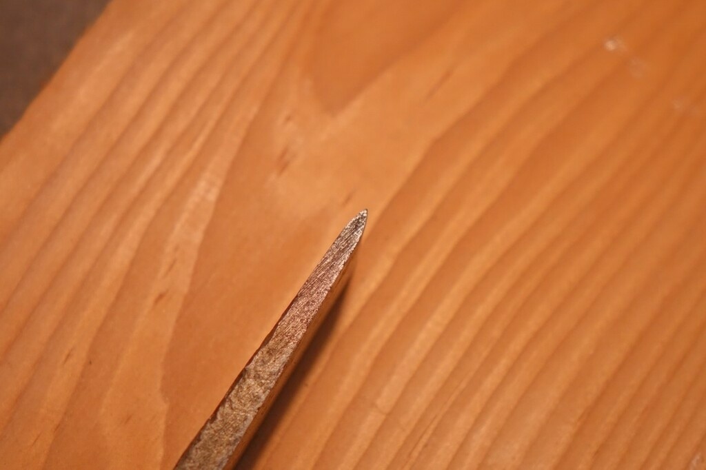

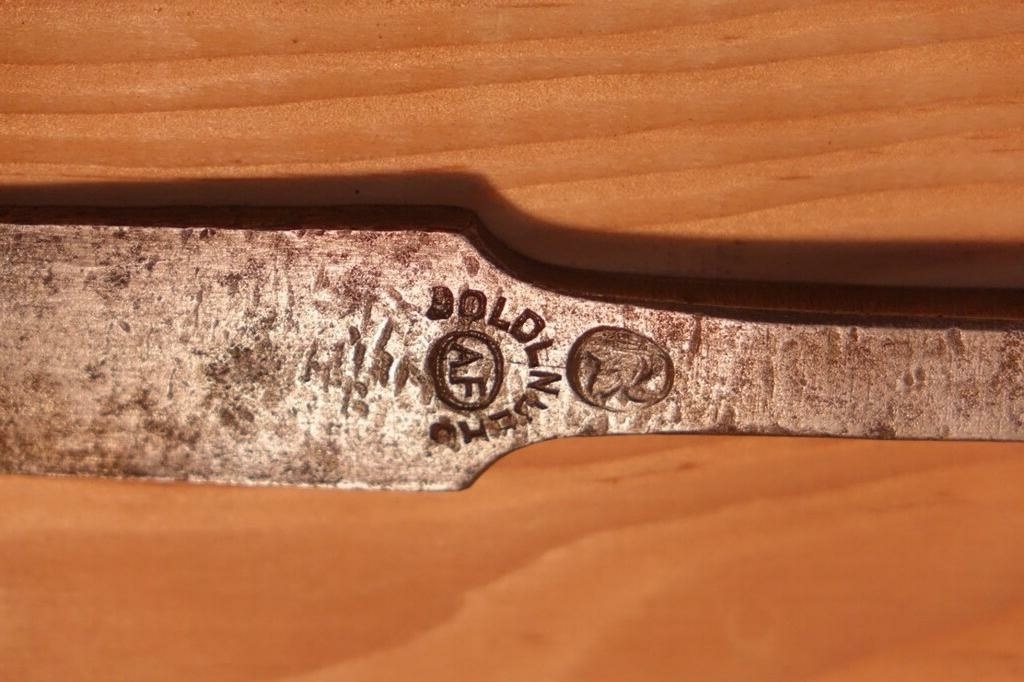

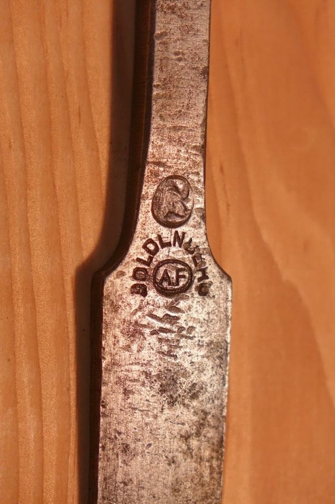

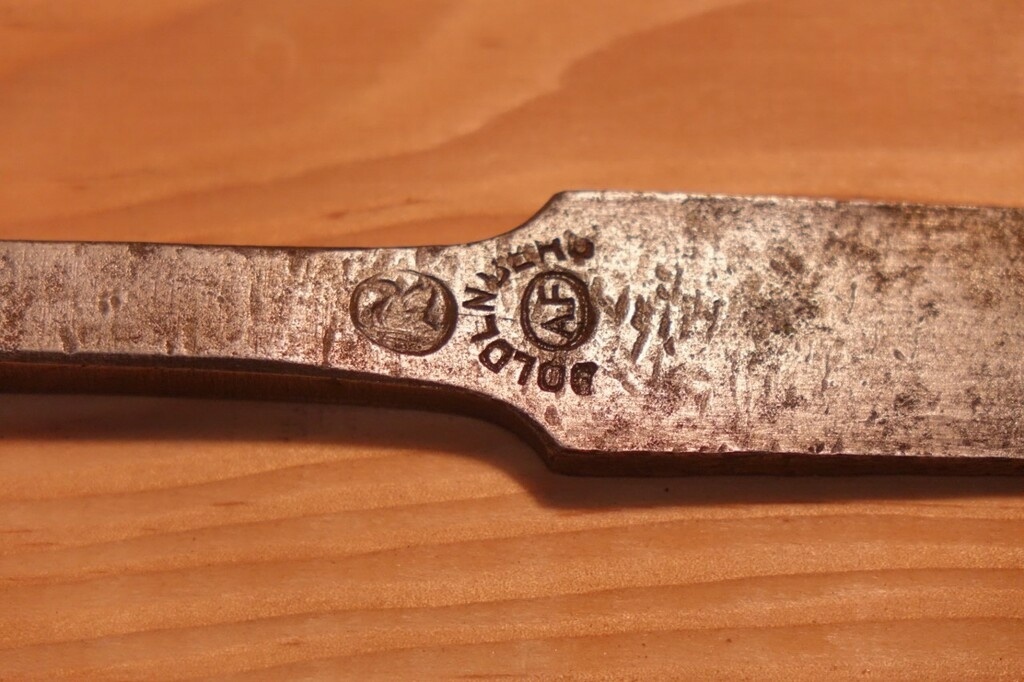

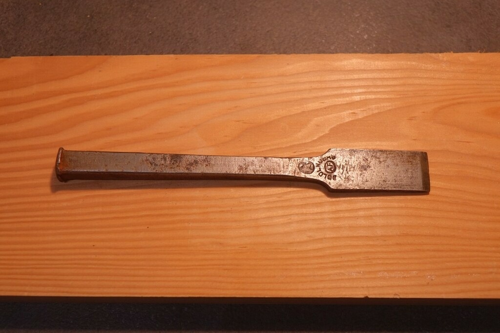

Un ciseau ? à bois ?
Je n'en ai pas l'impression.
Il fait 20 à 25 mm de large (à vue de nez, je n'ai pas mesuré).
Il n'a pas de manche et on a tapé dessus avec un marteau.
Il a un double biseau.

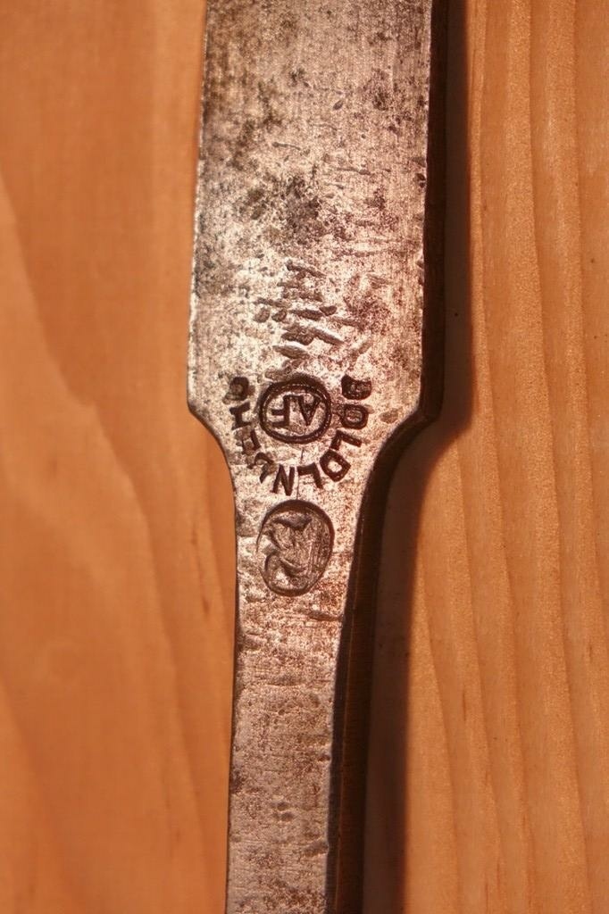

Et des inscriptions que je n'avaient jamais vu.
Quelqu'un connait ?
Le fil semble fin et fragile pour la pierre.
Les photos des marques apparaissent dans tous les sens pour plus de lisibilité.
Merci de votre aide.

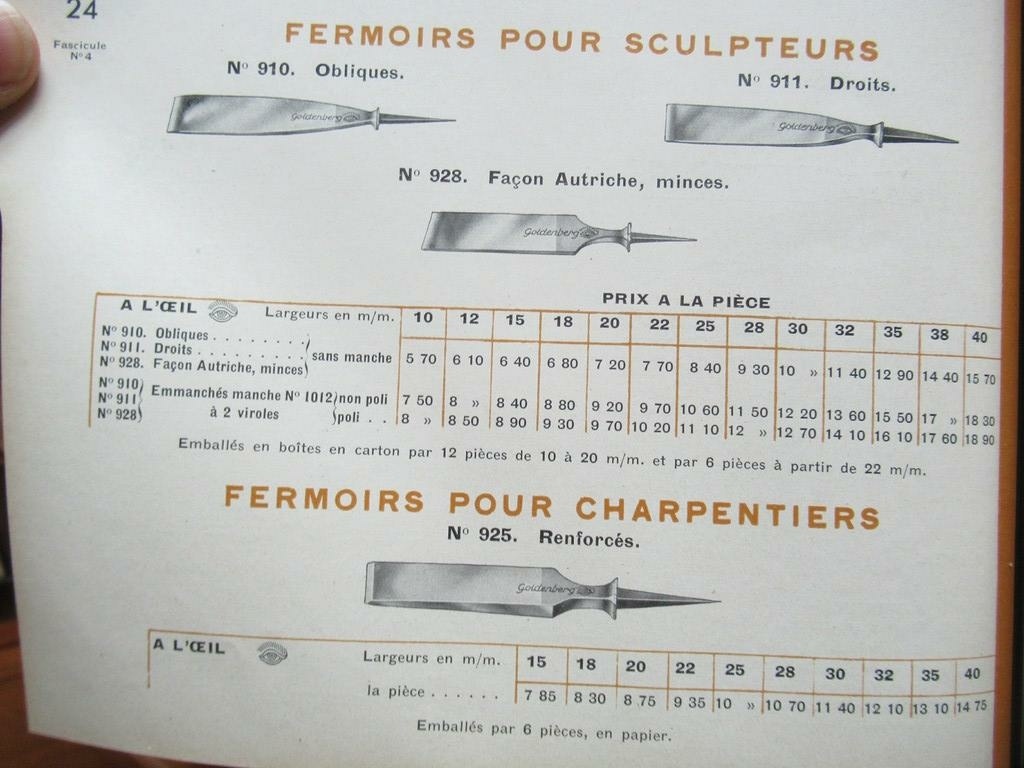

Ébauchoir de charpentier
Affûté comme un fermoir, c'est à dire un biseau de chaque côté (et la couche d'acier est au centre s'il y en a une). Mais là je doute, la mention "AF" pour acier fondu laisse penser que l'outil est intégralement en acier.

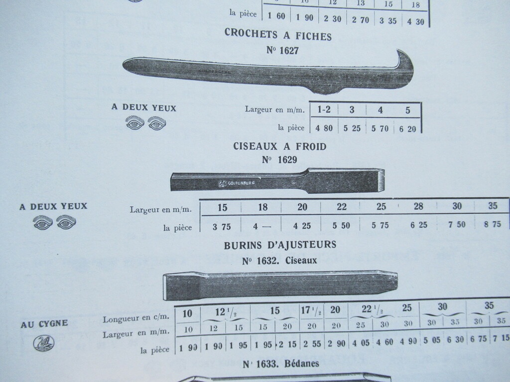

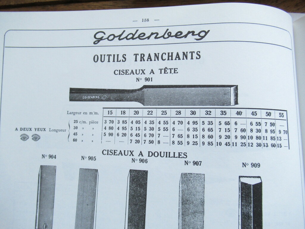

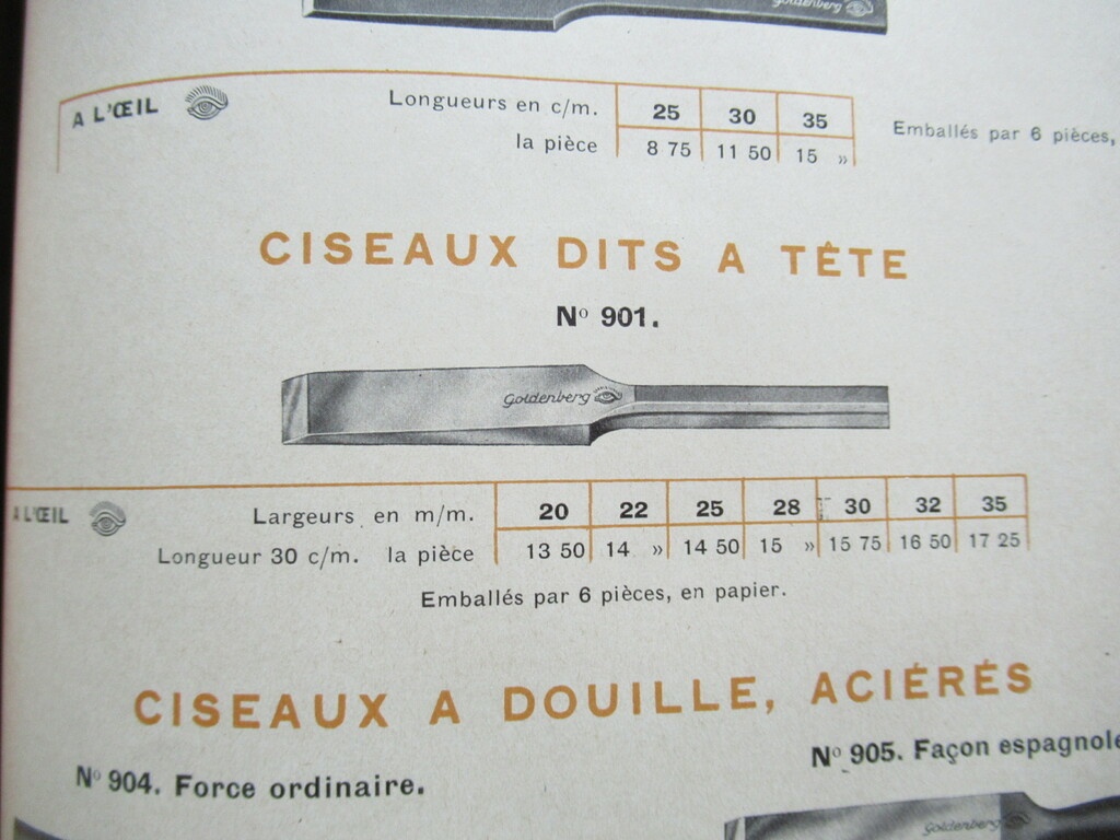

J'en profite pour mettre des ciseaux à tête et des gouges à tête, et les fermoirs, qui sont proches.
Ciseau à froid

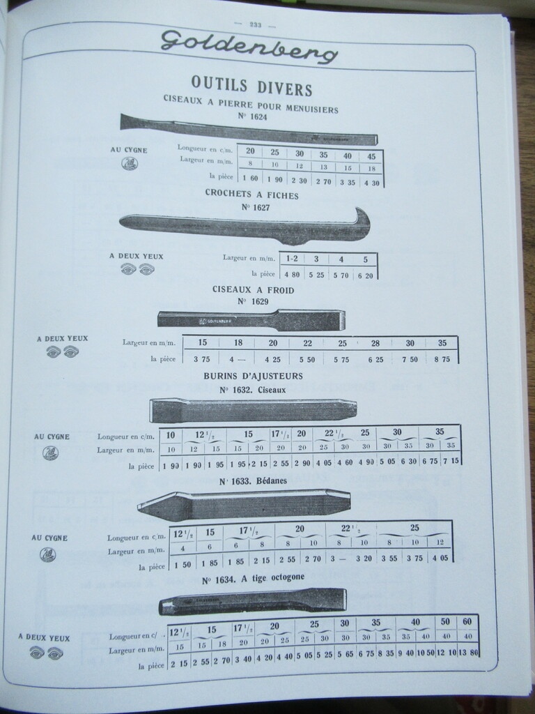

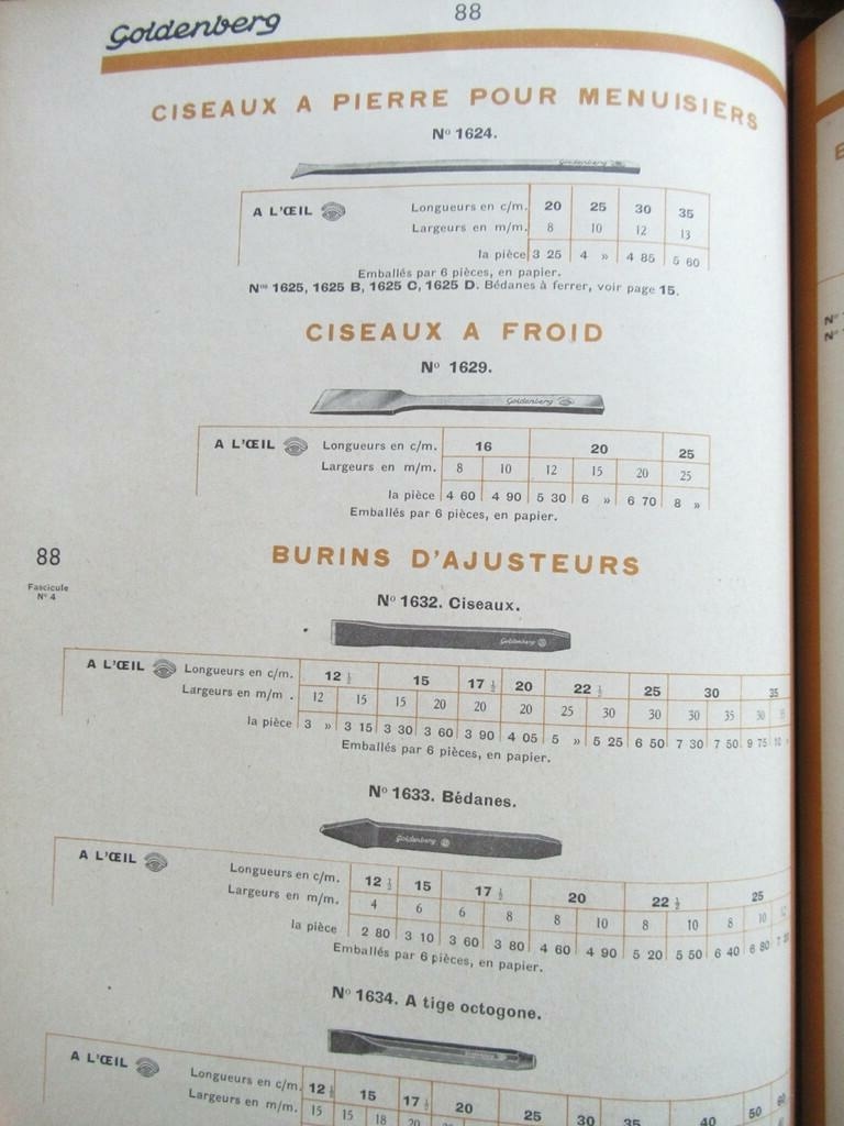

L'outil ressemble aussi beaucoup aux ciseaux à froid présentés dans les catalogues Goldenberg.
D'autant plus que même si le tableau présente un outil à l'oeil ou aux deux yeux, la gravure présente un outil au cygne... Bon, la mention "AF" n'est pas dessinée...
Comment trancher ?
😉 Peut être que la largeur du tranchant permettrait de discriminer, toutefois vraiment sans certitude:
  • ébauchoir: 28mm, 30mm, 32mm;
  • ciseau à froid (1927): 15, 18, 20,22, 25, 28, 30, 35mm;
  • ciseau à froid (1934): 8, 10, 12, 15, 20, 25mm, avec une longueur de 16cm à 25cm.
Quoi qu'il en soit, essaie de l'affûter comme un ébauchoir et si ça tient c'est tant mieux ?

Il fait 23 mm de large pour 50 de long pour la planche et 200 mm de longueur totale. La planche va en s'élargissant, il était peut être moins large au début de sa vie.
Alors vu les dimensions, je penche plus pour le ciseau à froid.

trente six seb aucune raison d'hésiter selon moi. si je compare avec le catalogue Goldenberg (réédition chez Jean Cyrille Godefroy) de 1927, ton ciseau est très clairement celui présenté en page 233 sous la référence 1629 cf photo ci-avant par Dneis

C'est vrai que c'est très très ressemblant avec "l'outil 1629".
Mais les expériences de Kentaro et d'etiennedesthuilliers sont également très importantes.

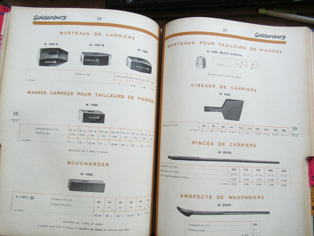

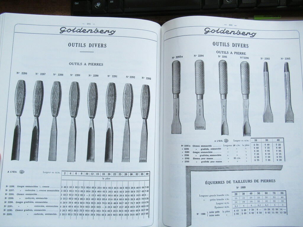

De prime abord ça fait penser à un ciseau de tailleur de pierre c'est vrai. Peut-être pour de la "finition", plus de précision et donc moins de force de frappe ?
A voir si Goldenberg faisait des ciseaux pour tailleur de pierre...
Anthropovergnat
la réponse à ta dernière phrase est OUI
La réponse est oui, Goldenberg faisait des outils pour tailleurs de pierre.
merci de toutes ces précisions. Ce n'est pas un Goldenberg mais ça ressemble oui.
Kudsak
Ce n'est pas un Goldenberg ? C'était pourtant la marque que je croyais deviner...
Kudsak ah ben si ! pourtant j'ai tourné dans tous les sens, j'étais mal parti....
merci d'avoir insisté
Kudsak
trente six seb Ahah je t'avoue qu'au début j'ai lu "Doldnueho", j'ai cherché un peu sur le net en vain, puis je suis revenu pour mieux plisser les yeux :)
Le symbole représente donc un cygne, synonyme de "première qualité".
(tiré de forum-outils-a...-Goldenberg.htm)
