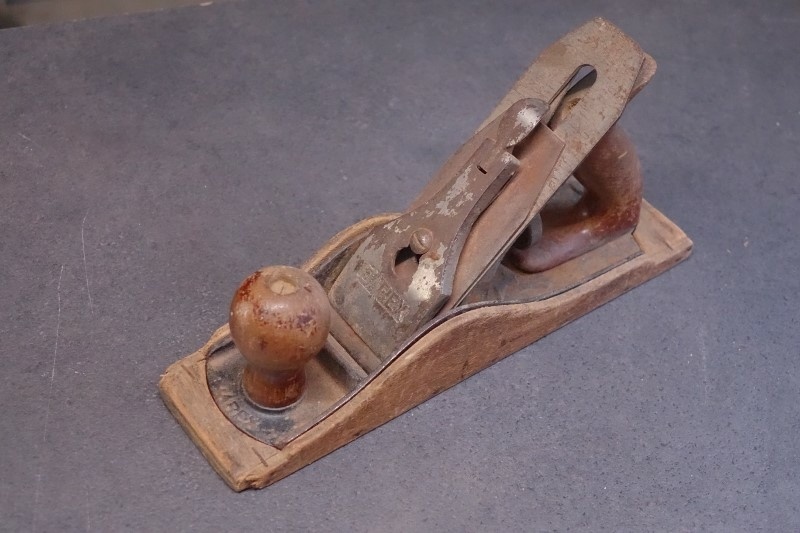

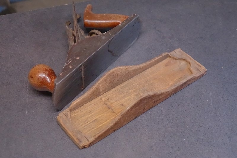

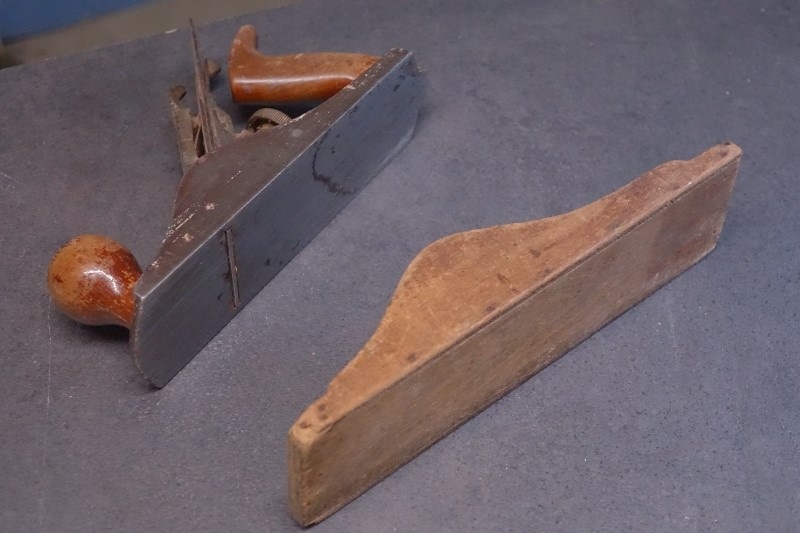

Le grand père de ma femme avait fait un sabot pour son rabot d'établi. A l'époque pas de défonceuse, et AMHA, il n'avait pas mis un temps fou à le faire.
Par moche mais surtout utile (pour lui).
On l’aperçoit (mal) sur la gauche du feuilleret.
eh bien, très franchement, je ne savais pas que cela pouvait exister... ;)
Je prendrai une photo plus explicite. Là, c'est pas très clair. Je n'avais jamais vu non plus.
J'avais dit que je prendrai des photos plus explicites.
Voici donc, dans son jus, le Darex du Grand Père de ma femme. Il a aujourd’hui 90 ans (le grand père, pas le rabot), soit pile poil le double de mon âge.
Il était menuisier de formation et a un peu exercé le métier avant de bifurquer vers une autre voie dans une usine d'aéronautique. Comme quoi, même les pros n'avaient pas toujours accès à du matériel haut de gamme. Et cet outil rappelle que c'est surtout celui qui l'utilise qui est important. Il s'en est servi toute sa vie (en amateur après avori changé de voie) sans ressentir le besoin d'en acheter un plus performant.
A la réflexion, je ne sais pas si la semelle a été faite pour protéger le rabot ou pour protéger les étagères sur lequel il était posé.
Mais sait-on si Darex était bas de gamme ? Quelle était donc la différence de prix avec Stanley ? Et est ce que Stanley est bas de gamme ou pas ???
Visuellement, j'ai du mal à voir la différence entre Darex et Stanley. Pour peu qu'ils soient bien ajustés par l'utilisateur, j'ai du mal à croire qu'il y ait une réelle différence...
Peut être suis-je naïf...
