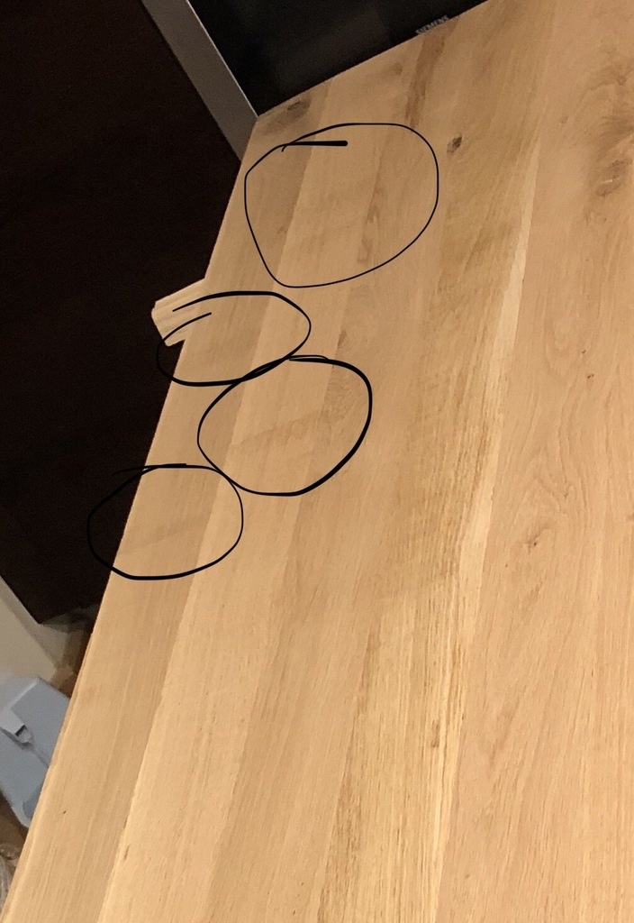

J’ai remarqué des traces sur mes planches degauchies/rabotées. J’ai essayé de les faire disparaître au ponçage, mais rien n’y fait, elles restent.
À quoi peuvent être dues ces traces?
Je pensait au fer du rabot pas asser coupant, mais ces traces ne partent pas au poncage.

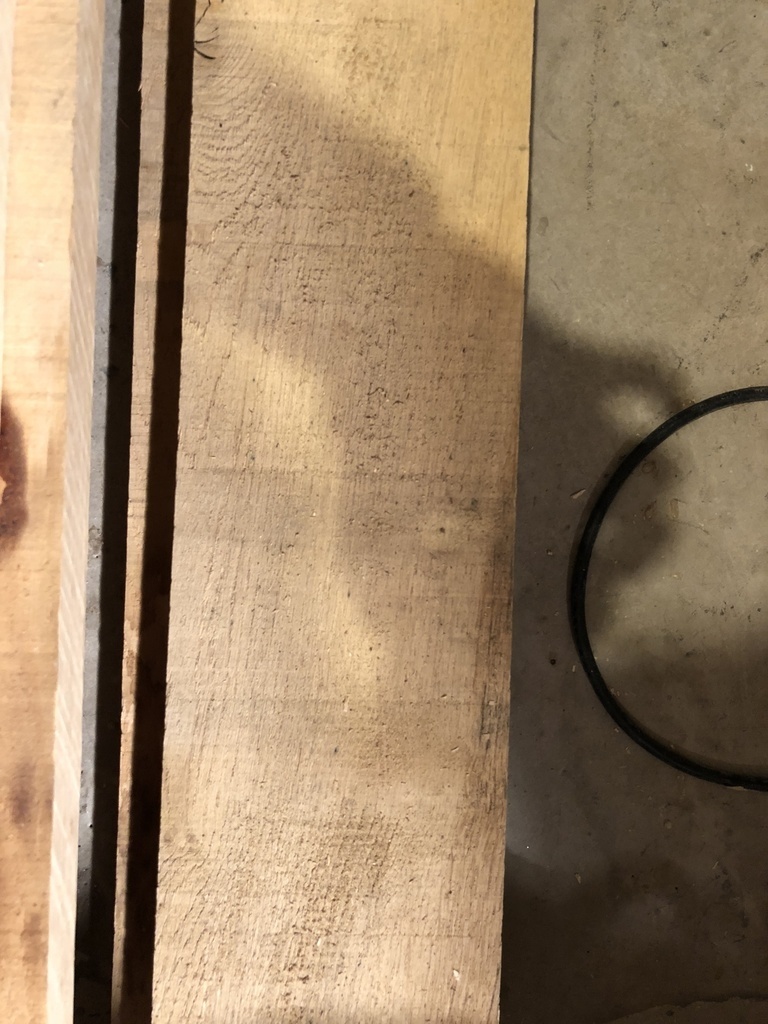

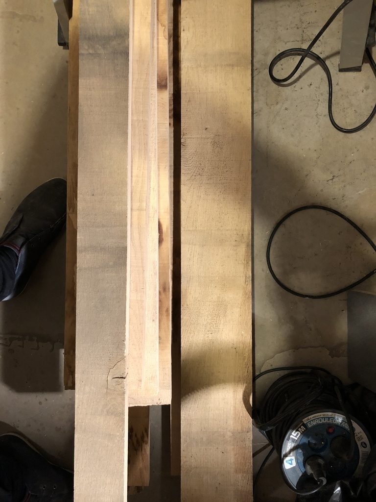

PS: j’ai regardé de plus près mes avivés, suite aux premiers commentaires, et on distingue les traces des lattes utilisées lors du séchage (à distinguer des traces de scies). Il semblerait que ces lattes au contact du chêne soient à l’origine de ces traces.
Il pourrait s'agir de traces de liteaux créées pendant le séchage du bois.

J’ai mis à jour la ques avec des photos des avivés, il semblerait que ça soit la cause.
Arg, oui. A voir les photos, je pense aussi.
L'autre face est peut-être plus belle ?
Pace que sur celle-ci à par raboter plus, je crois pas qu'il y ait mieux à faire ... désolé.
hello , est ce que tes bois ont bloqués et brûlés au rabotage ?
Sinon cela pourrait être des traces laissées par le lattage du plot au séchage , parfois les épingles laissent des traces de tanin qui tachent d une essence à l autre !

A priori non , j’ai bien ciré mes tables pour éviter le blocage et ai fait attention à bien faire avancer les planches en vitesse continue. Concernant les traces du lattage, je vais regarder mes avivés de plus près, je pense qu’on devrait les voir déjà ?

Ouai je pense au lattage, ça m'est arrivé plusieurs fois sur du frêne et du hêtre et ça ne part pas...
Il faut voir ça avec ton fournisseur vu le prix du bois c'est pas acceptable !

Hummm je pense aussi à des traces de rablette essaye de passer un coup d eclaircisseur dessus gentiment si ta une chute avec ce phénomène pour faire un essai ça serais le top tu arrives à les atténuer voir disparaître
