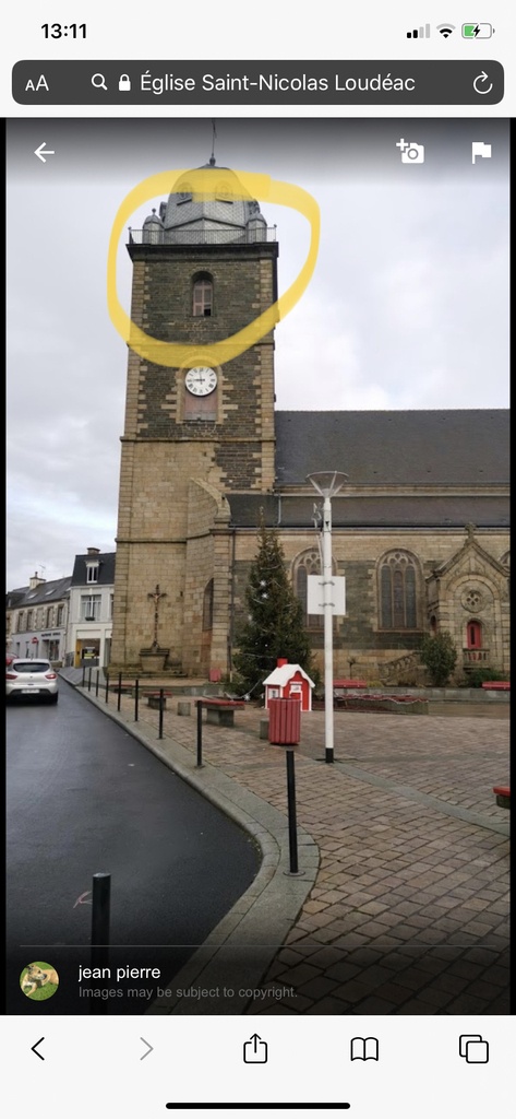

Bonjour à tous, je vais avoir d’ici peu un abat-son pour une église à refaire.
Une petite question me turlupine l’angle d’inclinaison des lames est de 45 degrés ou plus? Y’a t’il des choses à éviter...
Étant donné que c’est une première pour moi je souhaitais avoir une expérience connus de l’un d’entre nous 😅
Ci-joint quelques photos de la bête

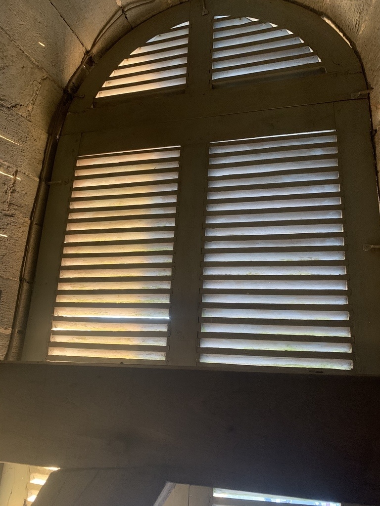

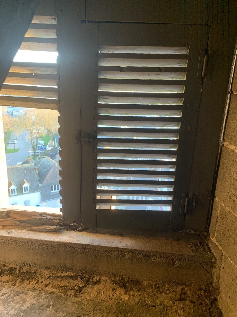

A noter que sur les photos ce sont des persiennes , pas des abats son !
Sebg15
Oui oui après c’est leur fonction pour cette église 😉

Les photos montrent des abats-sons en "persiennes". L'angle courant est de 40°.
