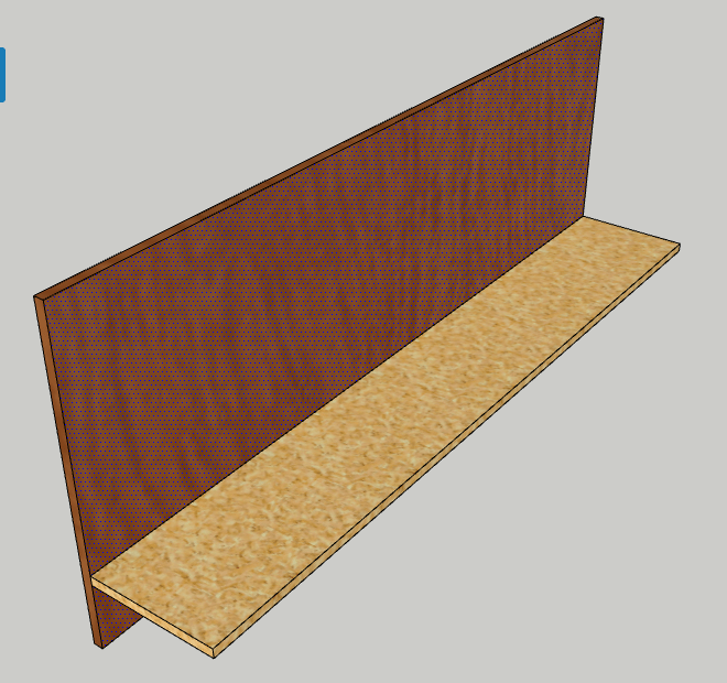

Je souhaite fabriquer une petite etagere pour livres d'enfants selon la structure ci jointe.
Quel assemblage parait le plus adapte selon vous entre le panneau et l'etagere?
  • simples tourillons?
  • Rainure-languette?
  • Languette en queue d'aronde?
  • des vis en +?
En soit le poids les livres pour enfant est tres limite alors j'imagine que de simples tourillons ou autres lamellos suffiraient. Mais si vous deviez y mettre du plus lourd, quel serait le meilleur assemblage?

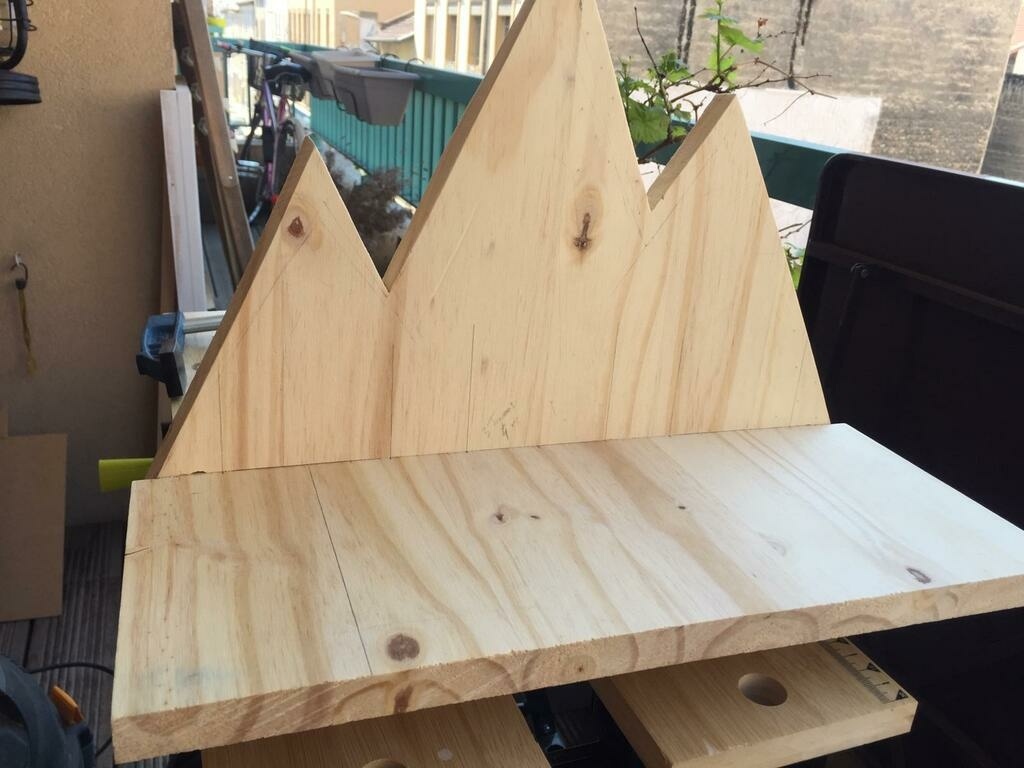

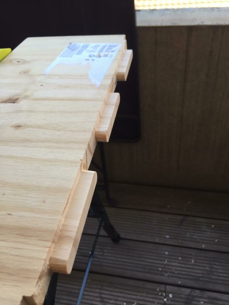

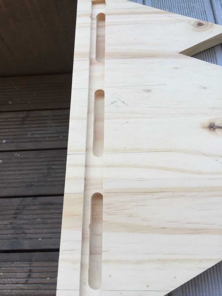

Alors voici mon retour d'expérience;
Finalement j'ai fait un assemblage par tenon/mortaises + une rainure arrêtée. Je ne sais pas si c'est classique mais je me suis dit que ca augmenterait la surface de collage. Je ne sais pas si cela porte un nom...
Au final, comme c'était une premiere pour moi, je me suis bien amusé, j'ai manqué de précision (mortaises a la défonceuse, tenons dégrossis a la défonceuse puis finis a la scie et au ciseau) mais la tenue de l'étagere dans le panneau est bluffante meme sans colle, j'ai du mal a l'enlever.
