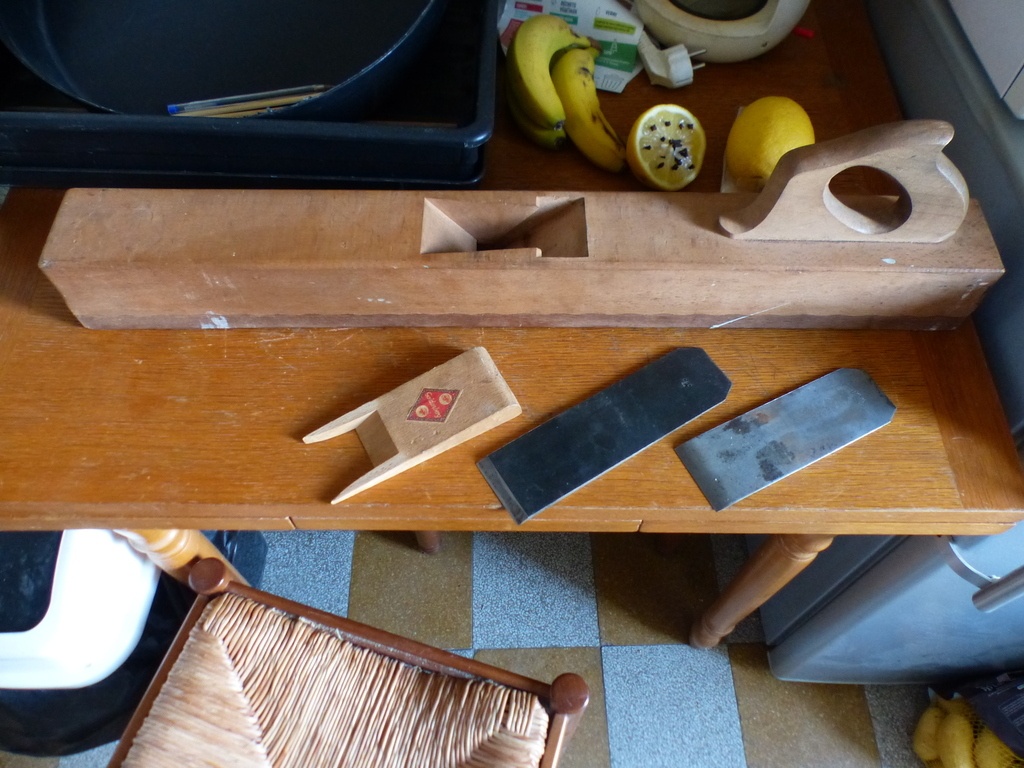

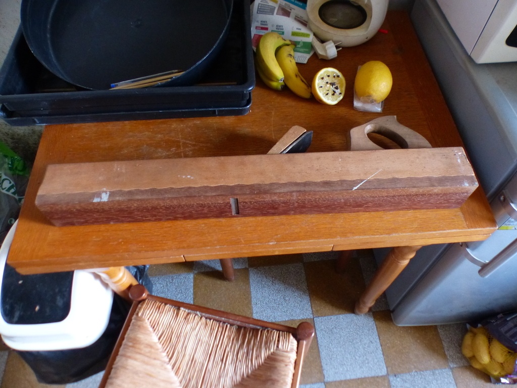

J'ai eu la chance de récupérer une belle varlope mais je vous avoue que je n'y connais rien !
Du coup j'ai quelques questions :
Comment savoir si il est en "bon état" ?
J'ai réussi à le démonter mais je n'arrive plus à le remonter : c'est comme si la lame était trop large pour la lumière !
Comment le remettre en place avec le contre fer ?
En gros comment ca se monte ? J'ai peur de forcer.

J'ai réussie a remonter ma varlope en suivant les vidéos très sympa et bien explicative.
Le truc c'est que je ne pense pas bien m'en servir, elle ne fait pas de grand copeaux ?
J'y arrive mieux avec mon petit stanley ? Il me semble avoir pourtant fait le même affutage.
En plus je rabote de la palette bas de gammes, ca devrait être des bois tendre ?
J'ai l'impression que l'angle est beaucoup plus grand sur la varlope, est ce pour cela ?
Des conseils sur l'utilisation d'une varlope ?

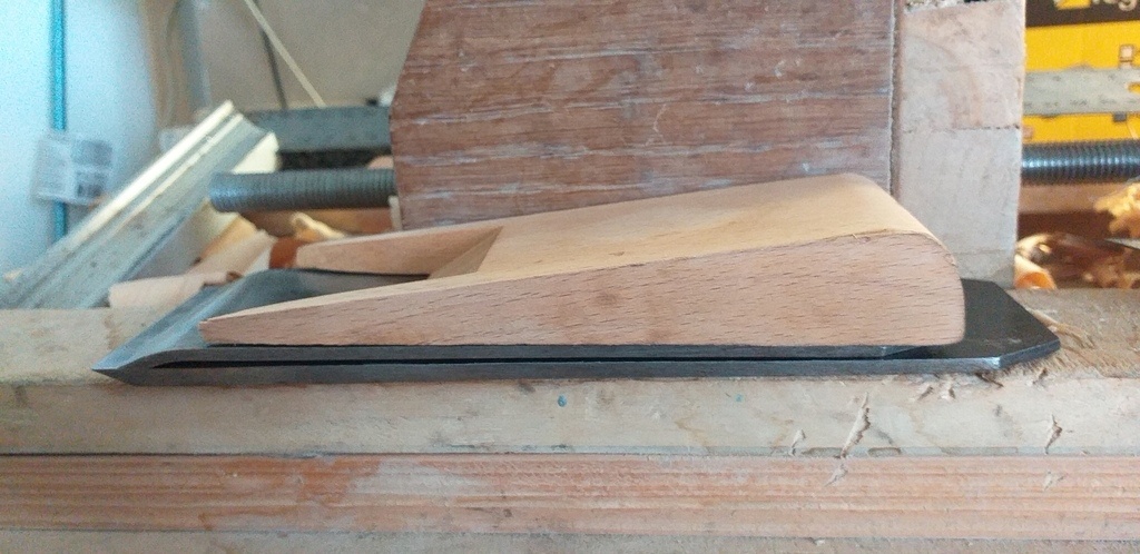

Belle varlope Goldenberg en hêtre, semelle rapportée en azobé.
Années 50 ? Regarde les inscriptions figurant sur le nez, en bois de bout, tu auras surement
  • une marque à l'oeil;
  • le mot Goldenberg;
  • un grand chiffre qui donne la largeur du fer;
  • un petit chiffre, qui pour moi est l'année de fabrication du fût.
Effectivement, comme dit sylvainlefrancomtois c'est comme si elle n'avait jamais servi.

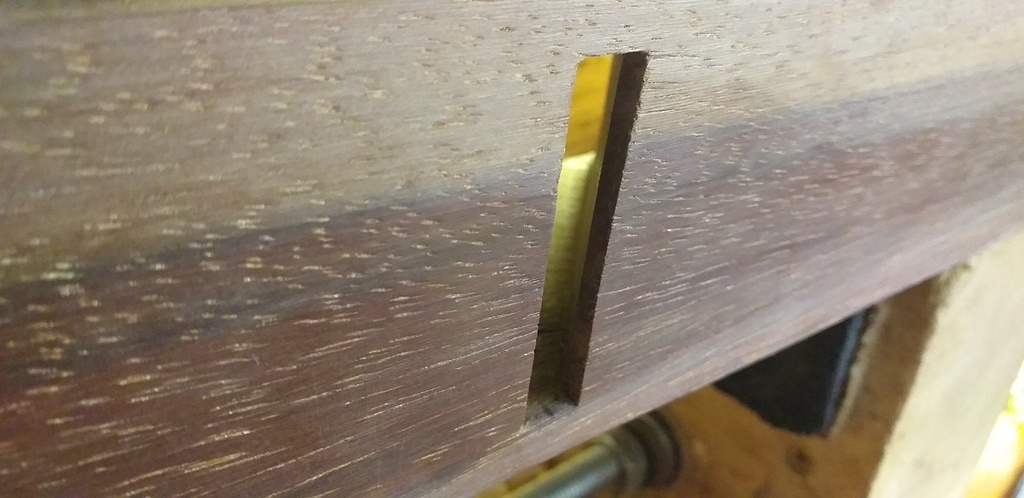

Ce qui concorde avec le fait que la lumière est trop étroite, c'est comme ci c'était à l'utilisateur de l'ajuster. J'ai un rabot Goldenberg (hêtre+azobé) de la même époque (même design et étiquette papier identique, cf lien ci-dessous, rabot marqué 48 sur le nez) dont la lumière à été reprise par l'utilisateur: il a peut-être été confronté au même souci !
Pour cela, il te faut un ciseau bien affûté (car l'azobé est très dur, surtout que tu dois couper en travers).
Pense à respecter les angles de l'embouchure. J'ai regroupé pas mal d'informations sur les rabots dans ce pas à pas, cela s'applique aux varlopes aussi:
Un dernier truc, il te faudra vérifier la planéité de la semelle.

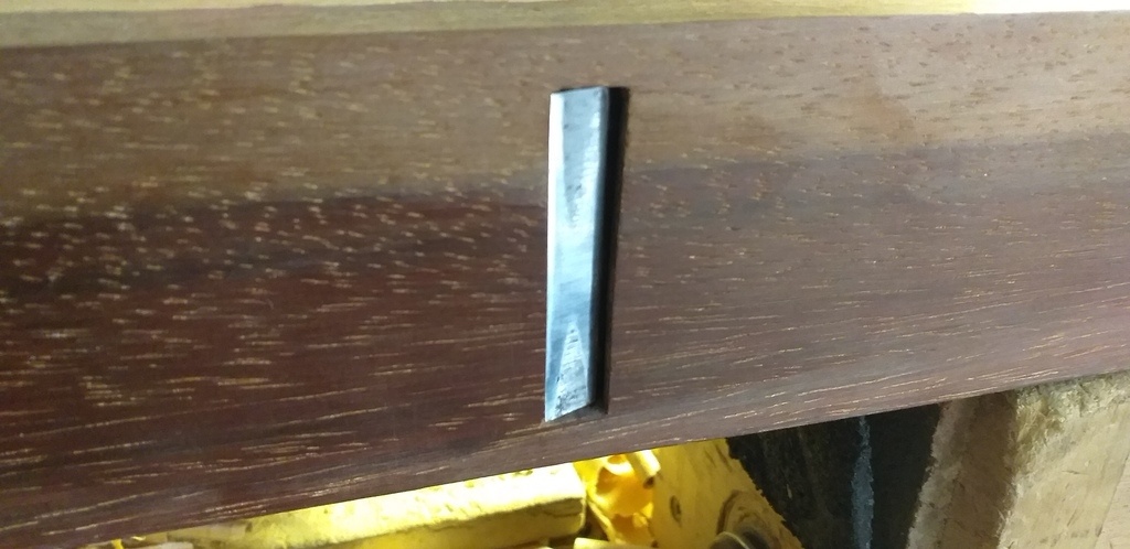

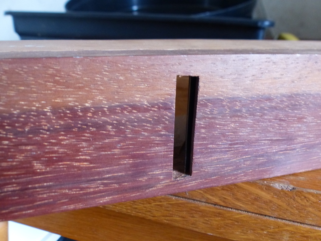

Alors effectivement il avait bien un erreur de sens (c'est comme la première phot qu'il faut le monter ?) mais lorsque je la monte dans le bon sens la lumière est totalement bouché !
Il faut donc que je l'ouvre encore ? Merci pour vos conseils.
Concernant l'affutage est il obligatoire d'affuter en biseau ?
Oui, c'est bien ça, comme sur la première photo.
De combien il te faudrait élargir la lumière pour avoir une lumière de 1mm par exemple ?
Pour l’affûtage oui, ne touche pas à la planche, laisse là bien plane.
C'est elle qui donne l'angle de coupe et en plus il faut que le contrefer appuie correctement dessus. Donc affûtage du biseau.

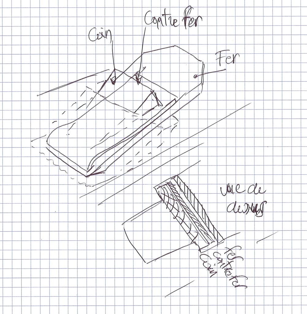

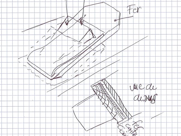

Laurent51
Un croquis ?
Attention à la position du fer, le contre fer arrive à 1 mm du fil du fer… en général.

Ok merci, mais le truc c'est que ca ne passe pas la lumière ? C'est comme si elle était trop petite !
apres stabilisation au sec et re calibrer la semelle (marbre + papier de verre fin) , il faudra peut être retailler un peu la lumière (avec un ciseau qui coupe parfaitement )
ici le principe !
Laurent51
Ça vient peut-être d'un problème d'humidité dans la semelle, elle aurait un peu gonflé là où elle était stockée.
Legaulois
Du coup il faudrait la retaille un peu ? Passer un coup de papier ?
Laurent51
Soit attendre que le corps de la varlope sèche (si c’est bien un problème de stockage) soit effectivement élargir un peu la lumière au ciseau étroit par exemple
