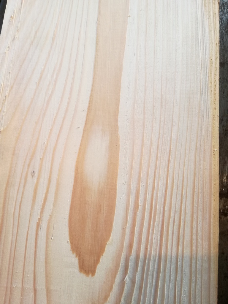

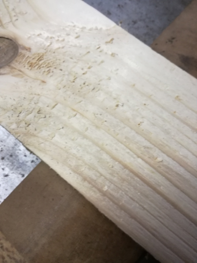

Suite à un cadeau de mon grand père, me voici avec un combiné ayant la possibilité de raboter et dégauchir, sauf que lors du premier essais ceci n'étais pas du tout convaincant ( voici la preuve en image)

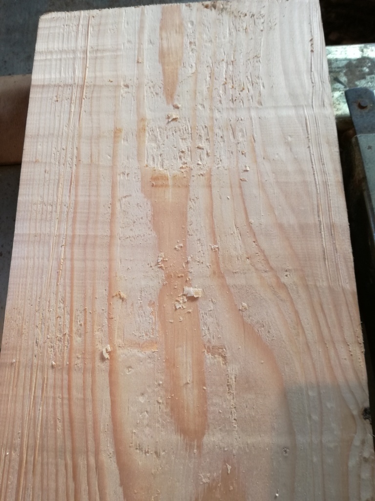

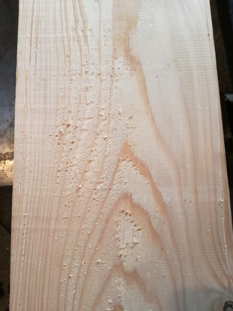

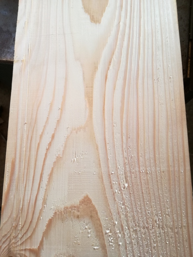

Je repart pour des test et voici le résultat en image qui me satisfait toujours pas ce qui est normal, vu les résultat mais toujours mieux que au début, je me rassure.

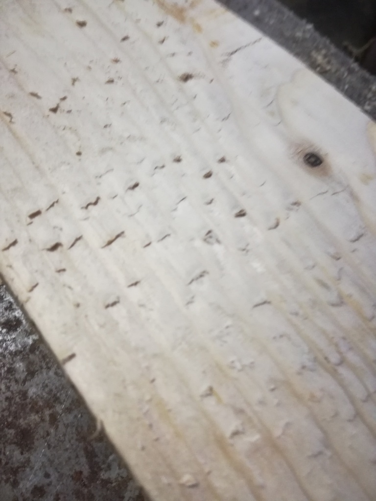

Mais niveau rabotage c'est mieux alors que ce sont le même fers et le même réglage.
Donc je viens vers vous car cette fois je n'arrive pas à comprendre d'où cela peux venir. Avez vous une réponse à me donner ou une piste sur laquelle me tourner. J'avoue je n'ai pas fait attention au sens du fils tellement impatient d'essayer le nouveau jouet dangereux et erreur de débutant par la même occasion. Mais je ne pense pas que juste cette faute soit la cause de mon probléme.

tout simplement les fers ne coupe plus en position raboteuse le bois et plus lisse car il maintenu par les rouleaux et vibre moins

ton problème peut avoir plusieurs origines.
Tout d'abord, un rabotage à contre-fil.
Ensuite, une épaisseur de rabotage trop importante,
et pour finir, des fers qui demande un bon affûtage.
voici pour ma petite contribution.
ps: vérifie également la co-planéité des tes tables.
bon copeaux,
Michael
A priori les fers ne coupes pas !! Peut etre ta machine ne tourne pas assez vite ,ou l avance est trop rapide !

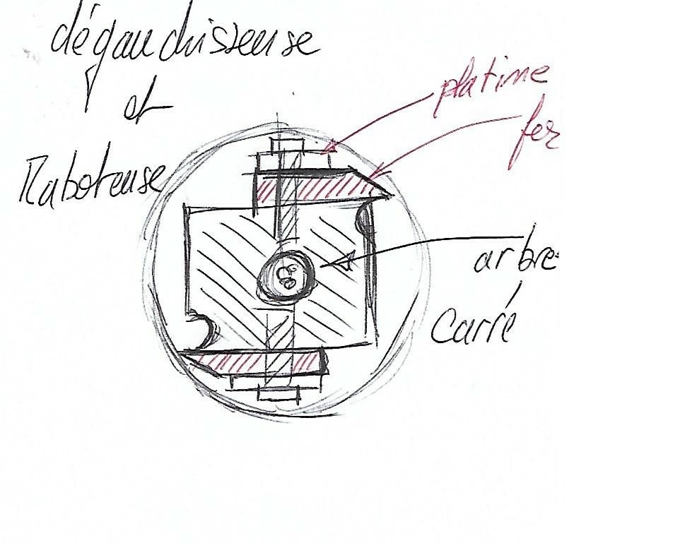

Ta machine est ancienne , comporte t elle un arbre carré ??
faire un petit essai avec un grain plus serré (hêtre par exemple)

Mes fers ne couperaient pas mais alors pourquoi sur les dernières photo on obtient un "bon résultat" en rabotant alors que c'est le même fer avec les même réglage ?

les premières machine avaient un arbre porte fers carré , c était dangereux , et très mordant !
le résultat sur les photos !! peut être as tu changer le sens de la passe (fil contre fils) ?
Smaug
Sylvain a raison : réalise tes tests avec un grain plus serré . Ok dirait que tu arraches trop de matière versus puissance de la bécane en degau. Bon courage !
stefchrys
Si le resultat est plus ou moins acceptable avec la raboteuse c'est que c'est du contrefil , teste dans le sens du fil avec le dégau tu sera vite fixé

Franckiii Un arbre carré: les dégauchisseuses et raboteuses très anciennes avaient des arbres de cette forme avec seulement deux fers, ces machines sont interdites pour la sécurité du fait de leur dangerosité (ça laissait malheureusement beaucoup de place pour y mettre les doigts) et d'autre part ces machines étaient bruyantes du fait qu'elles brassaient beaucoup d'air.
Franckiii
Merci kajmed pour l explication et le schéma mais non j ai un arbre rond avec juste un fer je vous poste des photos ce soir

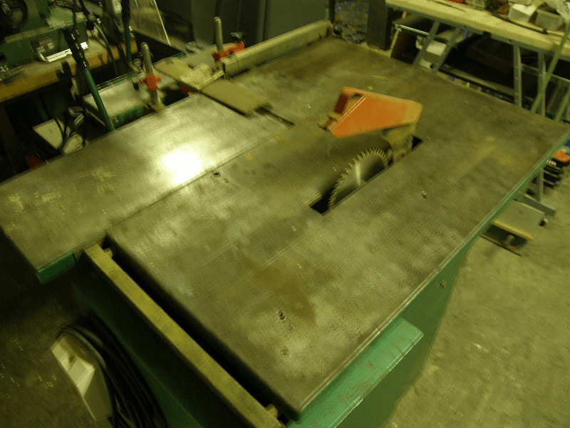

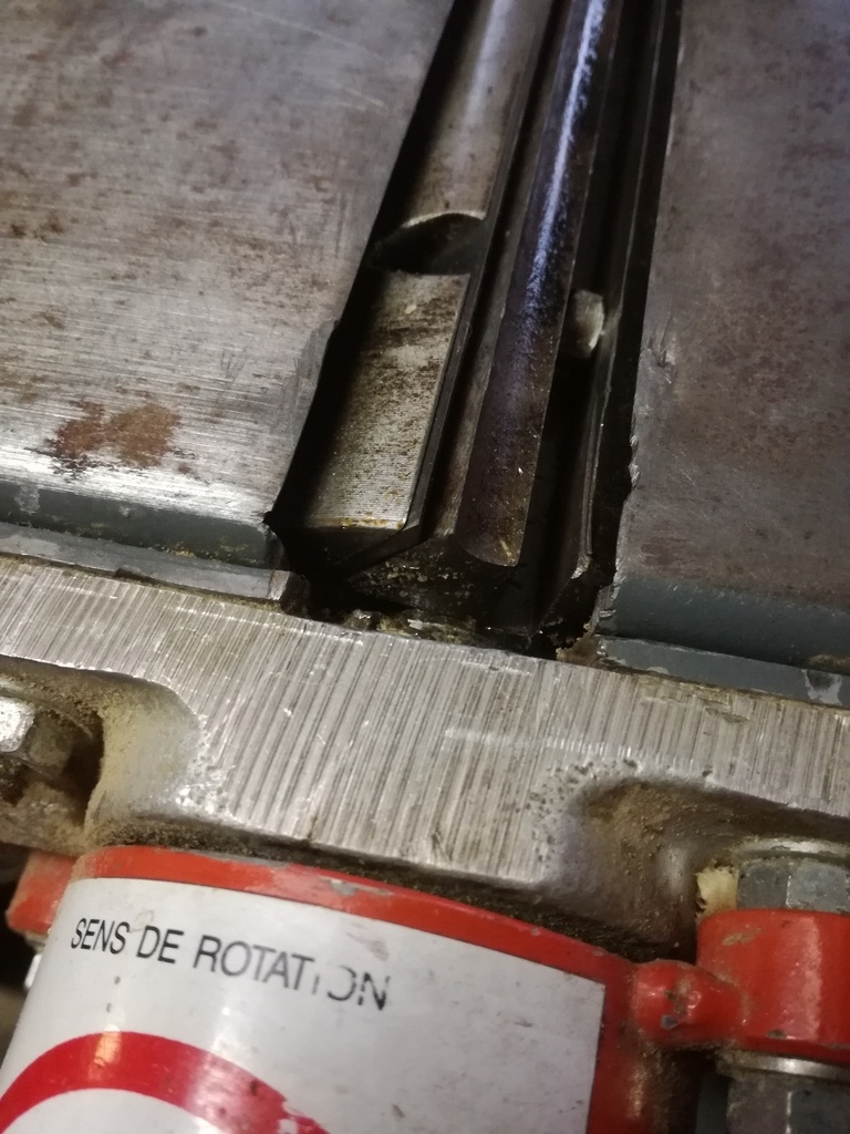

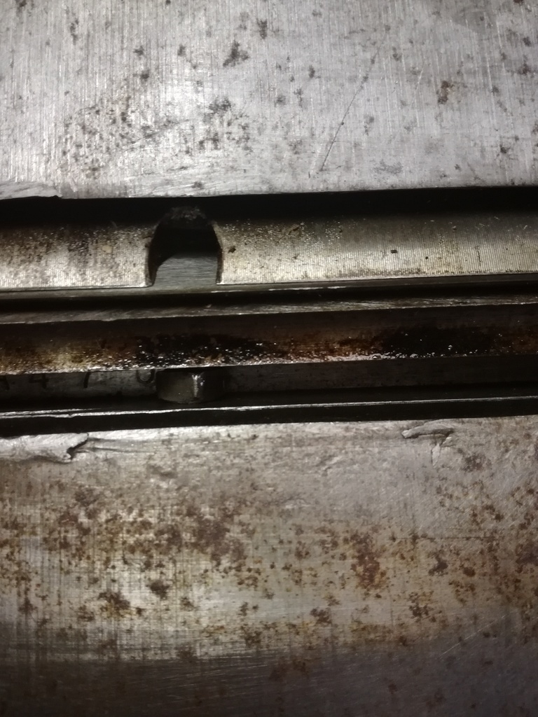

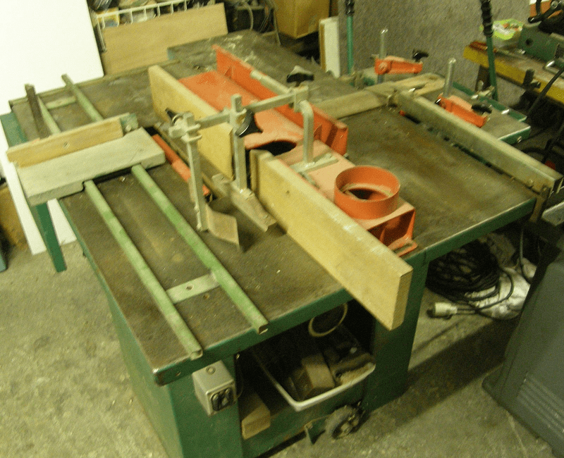

Merci sylvainlefrancomtois pour ton aide comme demandé dans ton commentaire, je te laisse ci dessous des photos de l'arbre et de la machine avant un bon entretien car j'en ai pas encore refait depuis la remise en état.
Et je précise que le fers est montée à l'envers sur la photo, je l'ai reçu comme sa mais remis en place depuis

les fers sont posés a l envers
Franckiii
philippe14 je l'ai dit dans le commentaire : "Et je précise que le fers est montée à l'envers sur la photo, je l'ai reçu comme sa mais remis en place depuis"

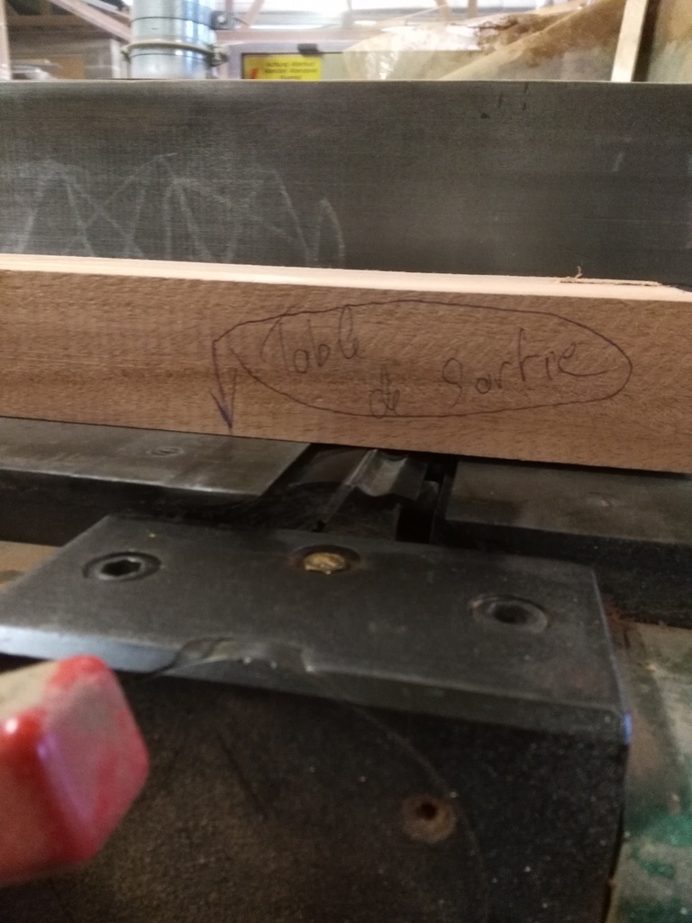

philippe14
voila pour le réglage
Franckiii
Je me suis bien calé sur le plateau de sortie mais je vois que votre table d entrée est plus basse alors que la mienne et a la même hauteur, est ce que cela a une importance ?!
Franckiii c est toujours la table arrière (de sortie) qui compte pour le réglage !! le table d entrée doit être baissée .
tables en tôle ??? En effet un bon entretient s impose !
Vérifier avec une règle aussi que les tables sur le même niveau soient bien alignées !
affûtage des fers évidemment !

Oui c'est de la tôle, les tables sont aligné sauf qu'il y a des creux à certains endroits et je ne vois pas comment je pourrais corrigé ceux-ci ...
Je pense partir sur de nouveaux fers car ils sont très abimés à certains endroits et je pense que je serait sure de la qualité de ceux si.
Et il n'y a qu'un fer sur l'arbre.
1 fer sur l arbre ??? normalement y en a deux ou trois !!!
si tu as dégauchi avec un seul fer c est hyper dangereux !!!
Remet la en état avant de faire des essais , la mécanique ça ce change , pas les doigts !!!!!!!!!!!!!
