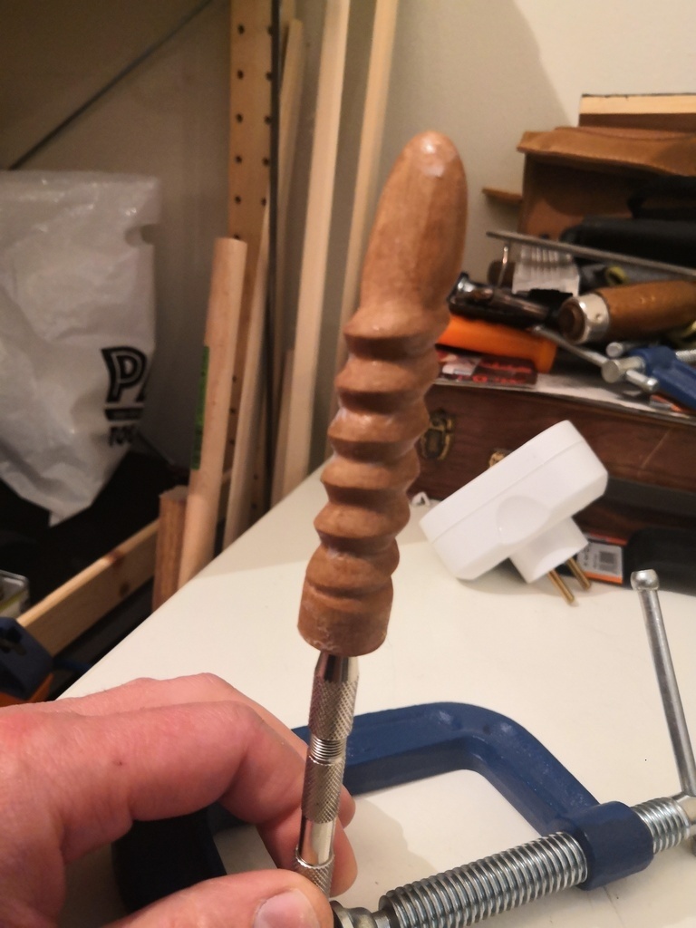

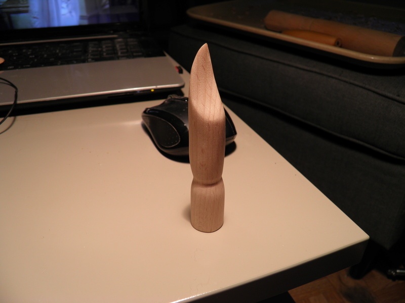

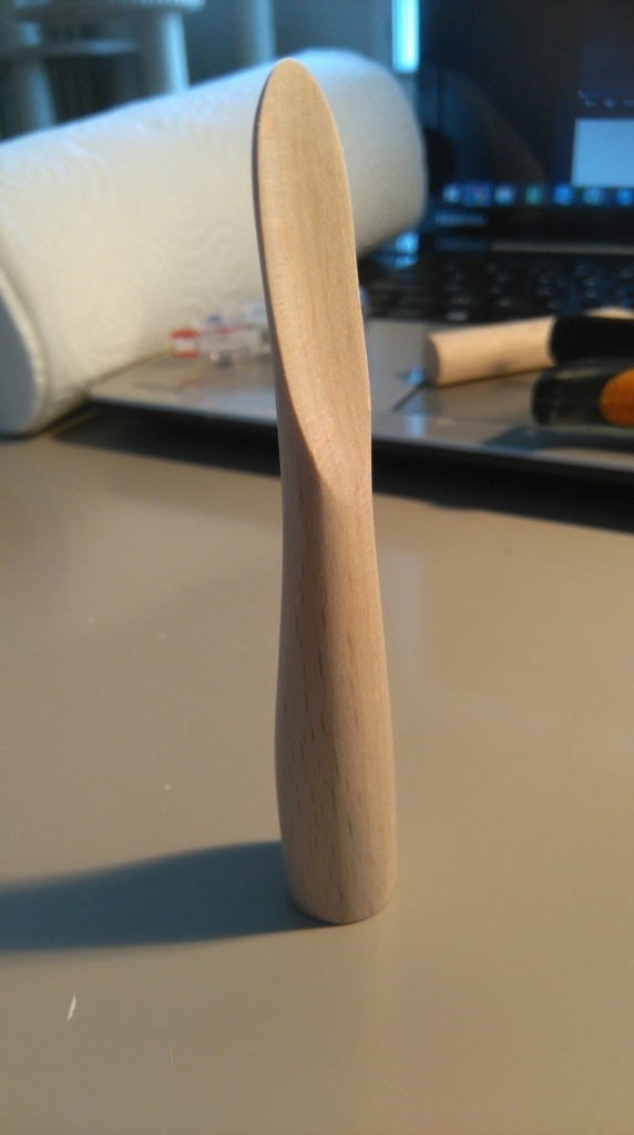

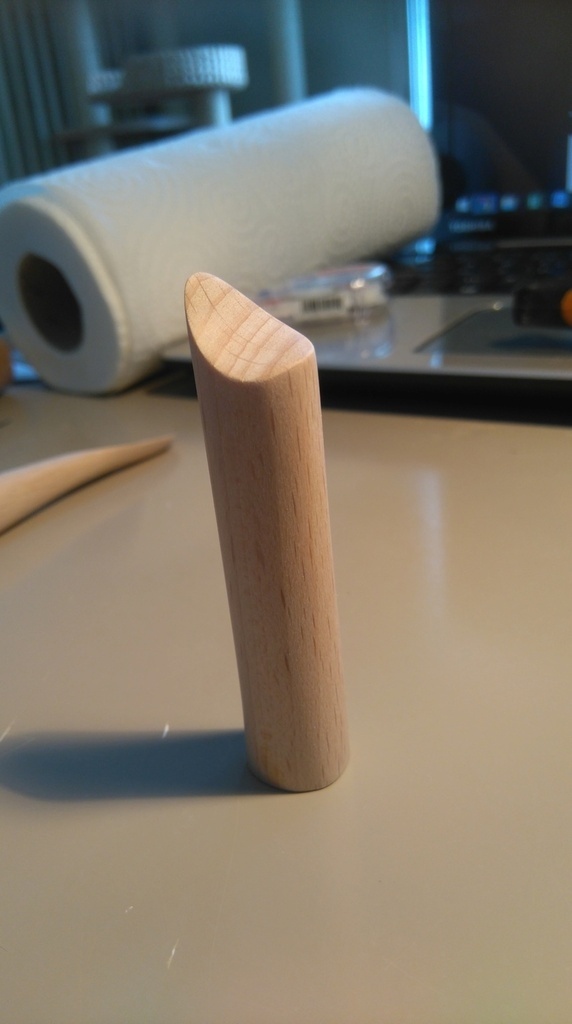

Etant fumeur de pipes, j ai commencé à réaliser mes propres tasse-braises, en retaillant des baguettes en hêtre. Je souhaiterais évoluer dans mes réalisations, en melangeant notamment les essences, superposant par exemple sur un morceau de hêtre 2 ou 3 plaquettes.
Pour cela, j avais envisagé dans un premier temps d investir dans une scie à dos, mais en faisant des recherches, je pense partir sur une scie japonaise, ces dernières permettant, semble-t-il, de faire des coupes propres et droites.
Le problème maintenant est de choisir la bonne scie japonaise. C est pour ça que je sollicite vos conseils. Je penses l utiliser egalement pour réaliser le même genre d exercices pour mes couteaux.
J ai ajouté quelques uns de mes tasse-braises pour vous montrer le genre de réalisations.
En vous remerciant par avance

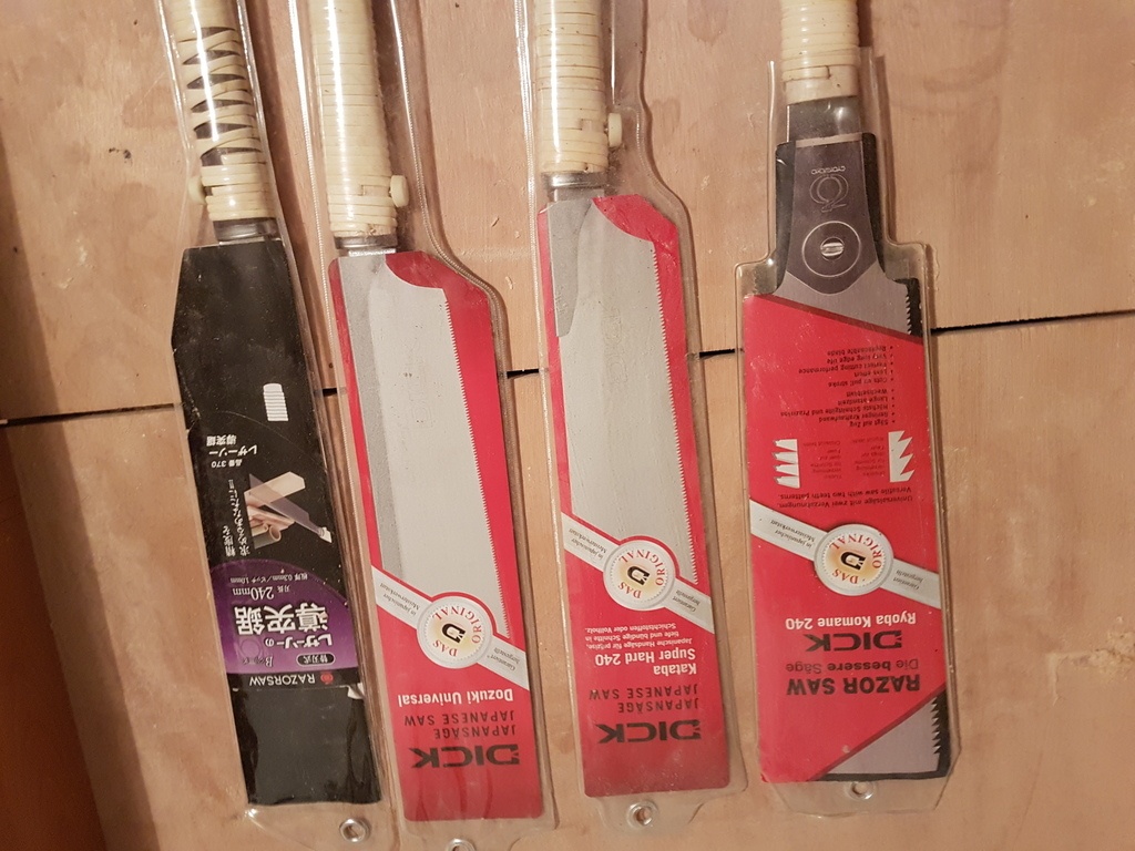

La plus polyvalente reste la ryoba mais une bonne ryoba coupe bois de fille et contre file elle est pratique pour les coupe superieur a 50 mmm.
La kataba est plus pour le bois dur de file avec une coupe un peu moins grossière.

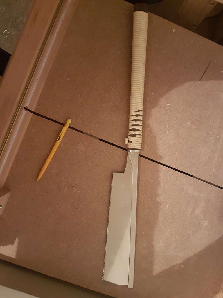

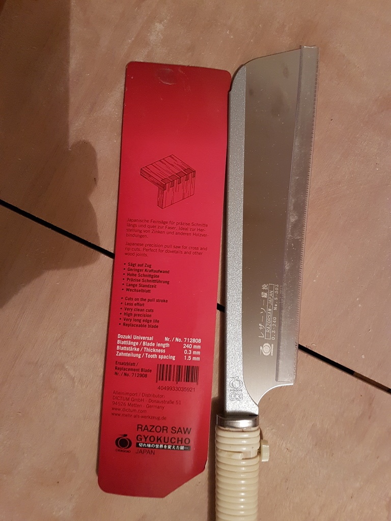

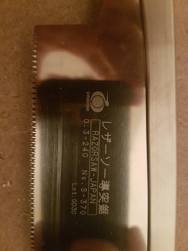

Pour des coupes avec une bonne rectitude et une tres bonne finition il faut une dozuki qui est très fine au niveau de son épaisseur et qui a une dentition plus que fine,je rajoute une photo de ma préférée qui vous permettront de retrouver les références.

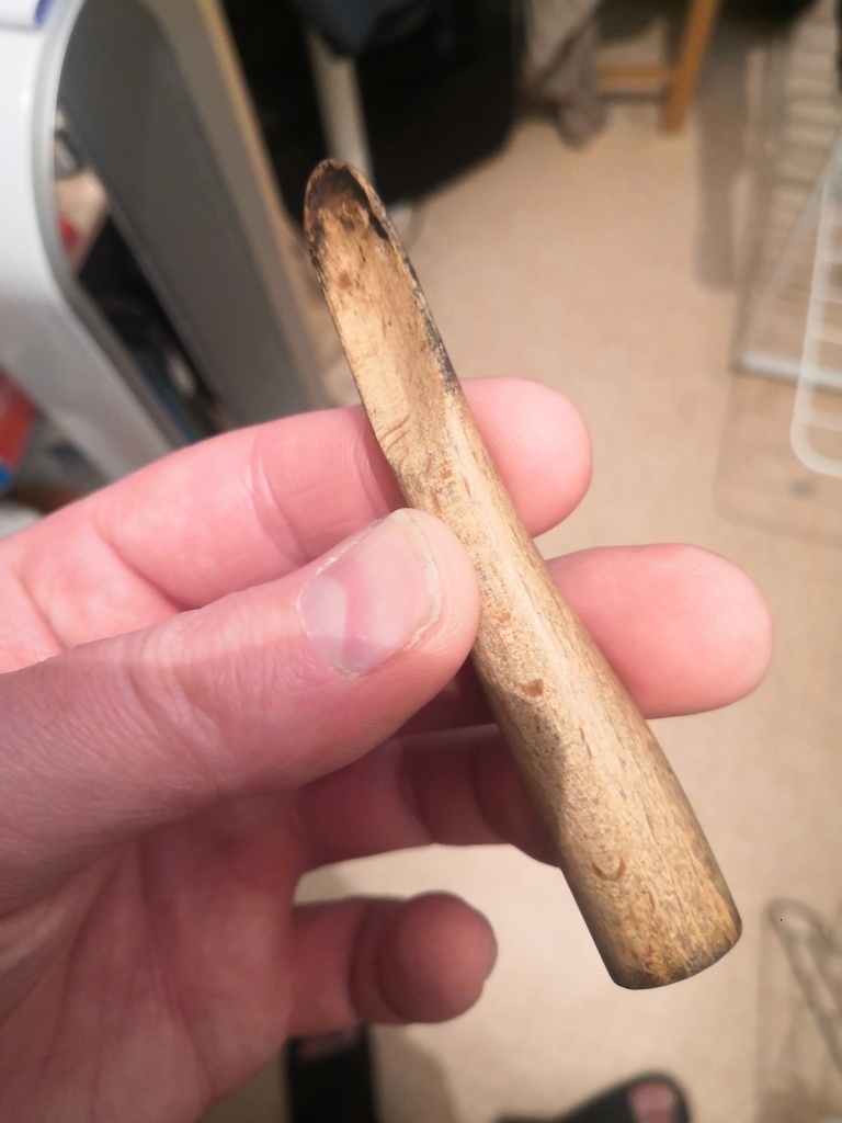

Voici 2 photos que celui que j utilise.

Il est moins joli, celui-là. On dirait un bout de baguette de batterie cassée... à moins qu'il s'agisse justement d'un fétiche de ton batteur préféré ? 😛 Je blague, une baguette de batterie n'est pas en hêtre.

ce n est pas le plus beau mais c est le plus pratique que j ai réalisé, avec un cuillère d un côté pour gratter le foyer et le côté tasse-braises.
A mes yeux le plus que j ai fait est le spiralé.
Je fume une foid de temps en temps, quand j ai le temps, j en ai une centaine dans ma rotation.
