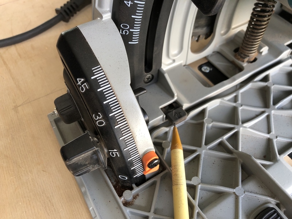

Après je dirais que pour son utilisation ( dans mon cas), des meubles en panneaux elle se régale. Je trouve ça assez précis mais un peu galère à régler le 90 º parfait. Vous auriez des retours la dessus ?!
LionelDraghi
Je ne me rappelle plus si j'ai retouché le réglage d'usine sur le 90° à l'origine, je ne crois pas.
Après, ça à l'air simple à ajuster (Figure 29 et 30 dans la notice).
En revanche, je me suis rendu compte après quelques mois que mes coupes n'étaient plus à 90°. Avant de me précipiter sur ce réglage, j'ai bien regardé la notice, et grand bien m'en a pris. En fait, j'avais poussé dans le sens de la flèche deux butée qui servent à créer un angle de 1° lorsque l'on penche la lame à gauche (Figure 13 dans la notice). J'ai du penser à un moment que la flèche indiquait la position normale de ces boutons, et les repousser sans y penser.
Une fois remis en arrière, la coupe est redevenue parfaite à 90°.
