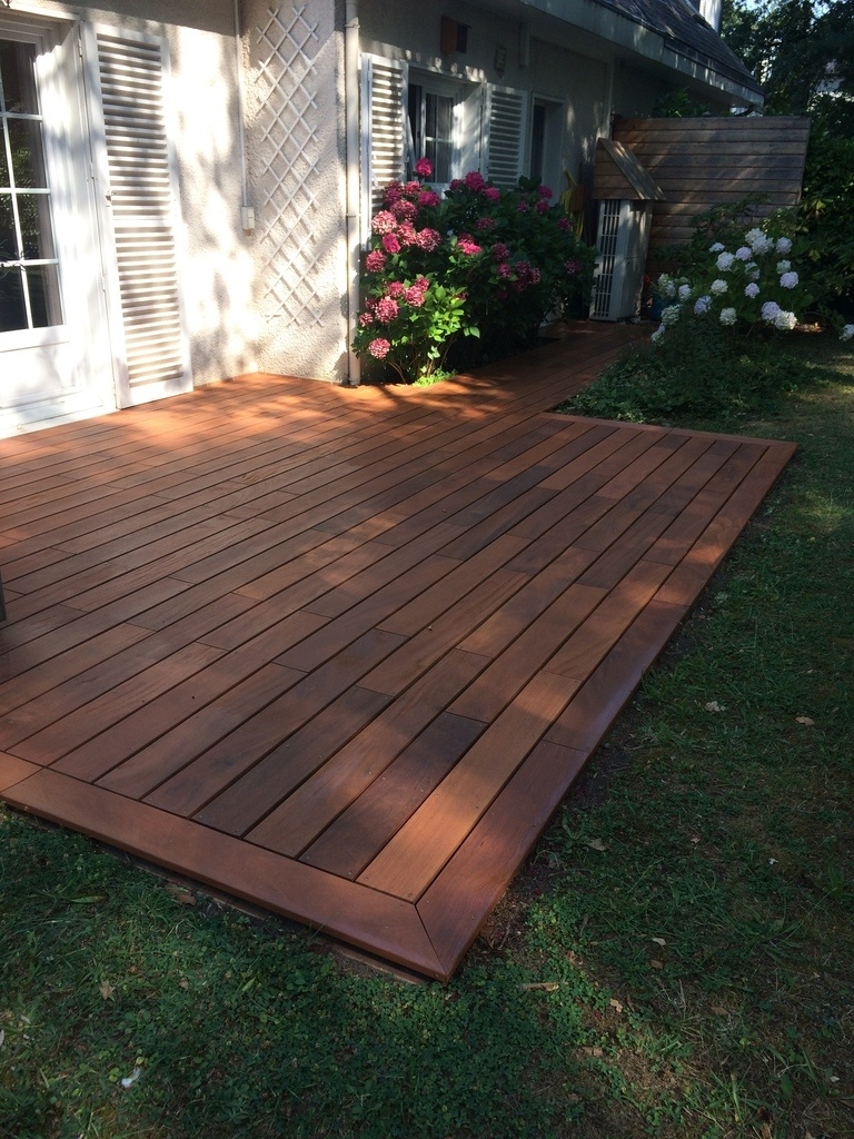

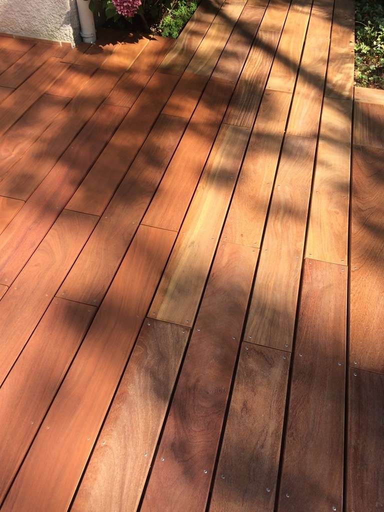

J'ai longtemps hésité : traitement ou pas traitement ?
Finalement j'ai décidé d'en faire un pour retarder le grisaillement.
Et l'enthousiasme de Oliverte m'a conduit à choisir le Rubio Saturabois (pour bois extérieur).
Voilà le résultat en images. Je suis content de l'aspect, on verra l'évolution dans le temps.
J'ai consommé 1l. pour 27 m2, et mélangé deux teintes pour obtenir celle que je voulais, la plus proche possible de la couleur du cumaru.
L'effet hydrophobe après une pluie est spectaculaire ! Toute l'eau perle et reste en surface.
