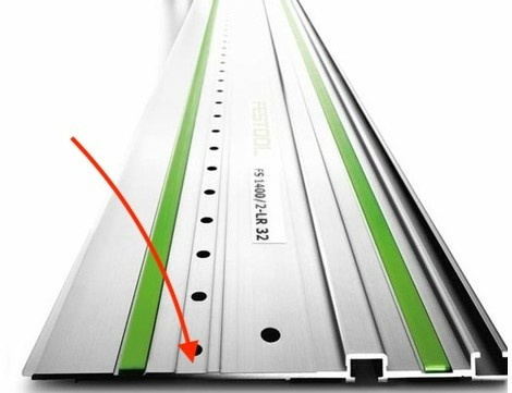

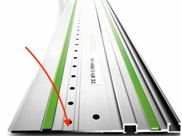

Bonjour a tous, mon fournisseur n'est pas en mesure de me fournir un rail lr32 et comme j'ai accès grâce a mon voisin a une CNC je me suis dit que j'allais faire des petits trous moi même.
Question : quelqu'un aurait t'il des spécification a partager?
Distance du bord, taille du trou ou de l'encoche, ...
Édit : je ne suis pas a la recherche des spec du système 32 mais comment transformer un rail festool en rail lr32 (exemple : fs1400/2 vers fs1400/2 lr32)
Je vais dire un truc bête, mais le rail percé LR32 sans le Kit pour pistes perforées LR32 pour monter la défonceuse sur le rail ne sert pas à grand chose.
Je suppose donc que si tu souhaites percer ton rail, c'est que tu as déjà ce kit. Et si tu as le kit, tu peux le placer sur le rail et y mesurer la position de la buté à insérer dans les percements.
Si tu n'as pas ce kit et que tu souhaites le fabriquer, je me dis que peu importe comment est fait le kit officiel, puisque tu vas fabriquer les deux parties, non ?
Après, la seule chose à faire attention, à mon sens, c'est de commencer le perçage dans la longueur du rail à moins de 16mm (32 / 2) du bord. Pour pouvoir éventuellement pouvoir adapter une rallonge de rail avec une continuité dans le le pas de 32.
Et même, à 12mm, parce que 1400 / 32 = 43,75 et 32 x 0,75 / 2 = 12
Et pour la position du perçage dans la largeur du rail, j'ai l'impression que c'est simplement au centre d'une petite rainure visible dans le profil.

Je procède par étape. Je n'ai pour le moment pas le kit. J'ai vu sur thingiverse de quoi l'imprimer en 3d.
Sur le principe je suis d'accord avec toi mais j'essaye d'être au plus proche de l'original. D'après les photos sur le net, la piste est perforé oblongue.
Très bon point les 16mm. Je n'y avais pas pensé.
Ainsi les perçages sont centrés dans la longueur du rail.

Je précise aussi que je me sens pas a l'aise encore pour faire les adaptations en partant du modèle 3d. Je veux juste donné les spec a mon voisin pour le plan 3d en limitant de son côté toute adaptations (il me fait ça gratos et je veux pas abuse).
Je part aussi du principe que le modèle 3d trouvé est un replica du kit (du moins d'après la description)
