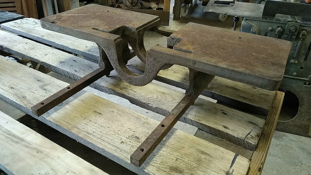

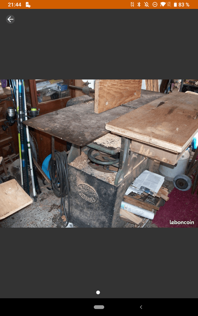

Je viens de me rendre compte que ma dégau rabot est en fait un combiné !!!
Je viens de voir une annonce sur lbc de la même machine stipulent que c'est un combiné 5 opérations.

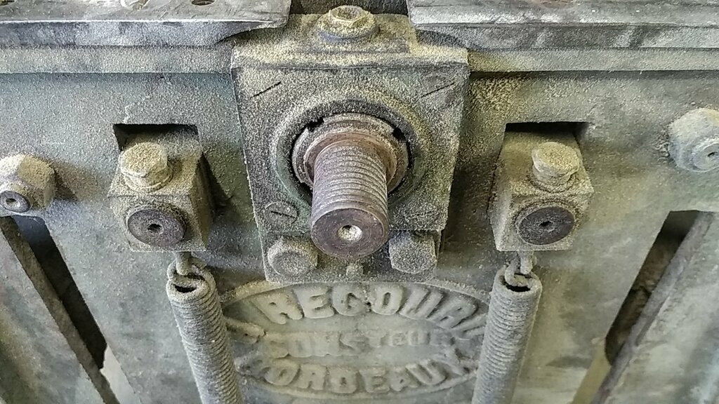

Je sors mais quelques morceaux jamais montés et effectivement je vois qu'il y a bien un emplacement pour une lame de scie circulaire de diamètre ? et un alésage de 23 mm (pris au pied à coulisse)
Mais quelles sont d'après vous les autres fonctions ?
Et où trouver l'écrou qui à l'air d'avoir un pas spécial ?
Le fait d'avoir trouvé ça m'éviterait d'acheter un scie sous table et peut-être une toupie ?
Merci d'avance pour vos réponses.

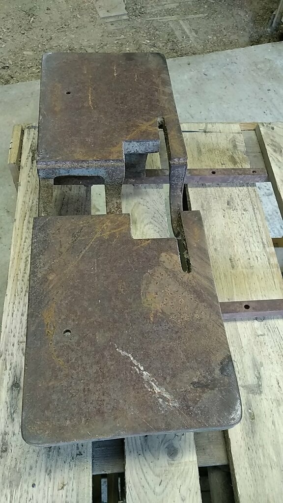

Tu pourrait mettre le lien de l annonce stp.
La table aditionnel pour moi se fixe sous la table de rabotage mais dans cette config ton reglage de hauteur de sciage se ferai en montant la table qui du coup serait plus haute que le reste...🤔 ca a l air d etre une usine a gaz limite au niveau sécurité.

Effectivement la table de la scie doit se fixer sur la table de la raboteuse.
Peut-être pas très pratique.
Je devrais pouvoir rajouter quelques sécurités maison.

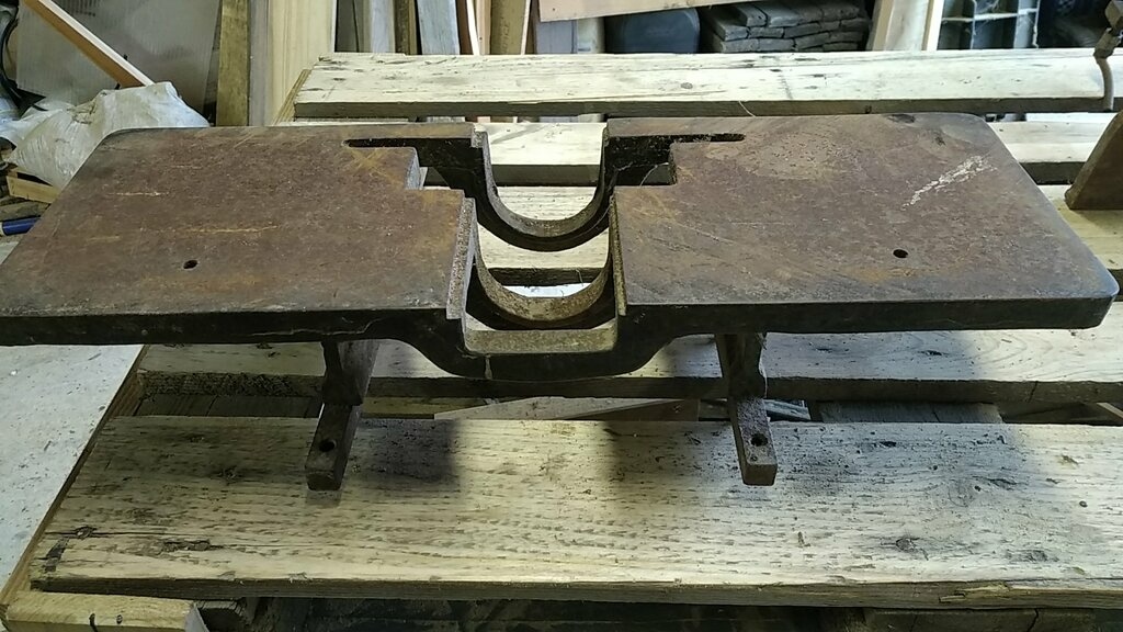

Est-ce que c'est d'un deuxième arbres dont vous parlez ?
Je vois où se loge la lame de scie en bout du fût de la dégau mais est-ce qu'il y en autre axe en plus qui venait se "greffer" sur le premier?
je pense que la table de scie est solidaire de la table de rabotage et en jouant sur celle ci on monte ou descend la table de sciage et non la lame
