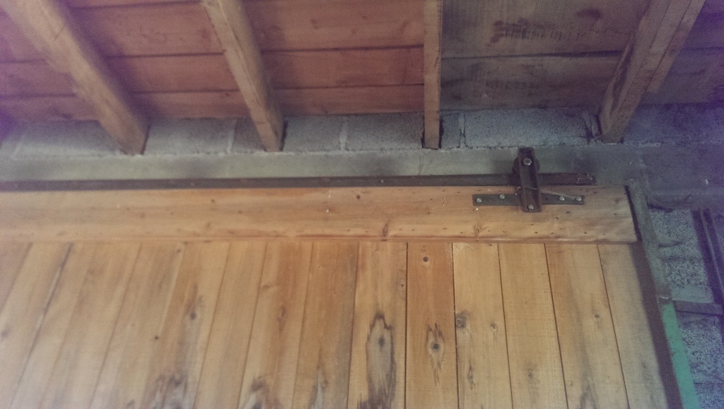

voila tout est dans le titre il s'agit de portes en meleze de 3m par 3,50 epaisseur 2.8 voir création associée merci

hieronymus
sinon les portes cest juste vissé sur trois traverses
hieronymus
elles sont suspendues dans ce style, desolé jai pas d'autres photos c'est une autre porte mais meme genre en double coulissement
hieronymus
je dois y retourner cette semaine j en prendrais

Ah ben oui , il n'y a aucuns bâtit !!!!! Meme pour des coulissants il faut assembler proprement avant de fixer les lames !!
Pour moi , désolé c'est a refaire !
un exemple ici fr.dreamstime....-image122247813
Oui je me disais aussi un bâti et des écharpes là rien ne structure l'ensemble...
hieronymus
Merci sylvainlefrancomtois ! tu penses que si je rajoute une etoile derriere ca y redresserait un peu? ou je demonte tout....
démontes tout et recommences , sinon c'est reculer pour mieux sauter !
En gros tu fait tes structures avant de démonter ! tu poses et tu remet les lames !
hieronymus
c est surement ce que je vais faire. par contre je comprend pas trop pourquoi la structure empeche le voilage.
hieronymus C'est un ensemble qui redistribue les contraintes , de plus il faut poser un sabot guide au sol ! french.alibaba...0682589178.html
