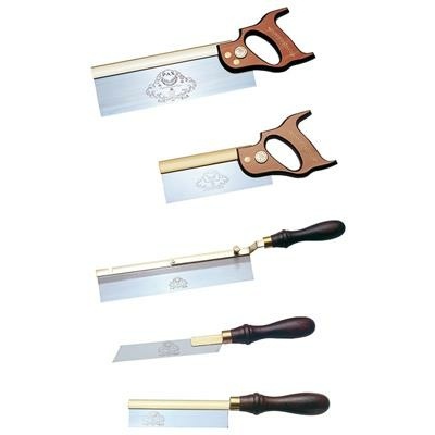

Les deux scies a dos avec poignée en haut de ta photo c'est le top pour des queues d’ébénisteries et autres petits sciages de précision ! et j'avais appris avec la scie sterling (la troisième de la photo)
Apres chacun fait a sa pogne si j'ose dire ! il y a des anciens qui ne jurent que par telle ou telle scie !
