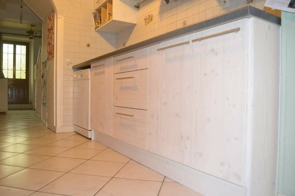

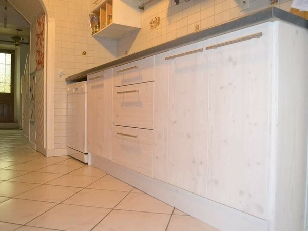

Pour un meuble a chaussure je ne mettrais pas d huile du fait que les semelles puissent etre humide. Sur la première cusine que j ai faite les façades sont en tri pli epicea lasuré blanc et je pense que cette finition pourrait te convenir. Elle laisse le veinage du bois apparent tout en le protégeant de l'eau.
Pour le choix du bois les trois essences que tu cites me semble cohérente avoir sur place en fonction des stocks.
Je te joint une photo des façades de la cuisine ( la lumiere etait dégueu le jour des photos).
