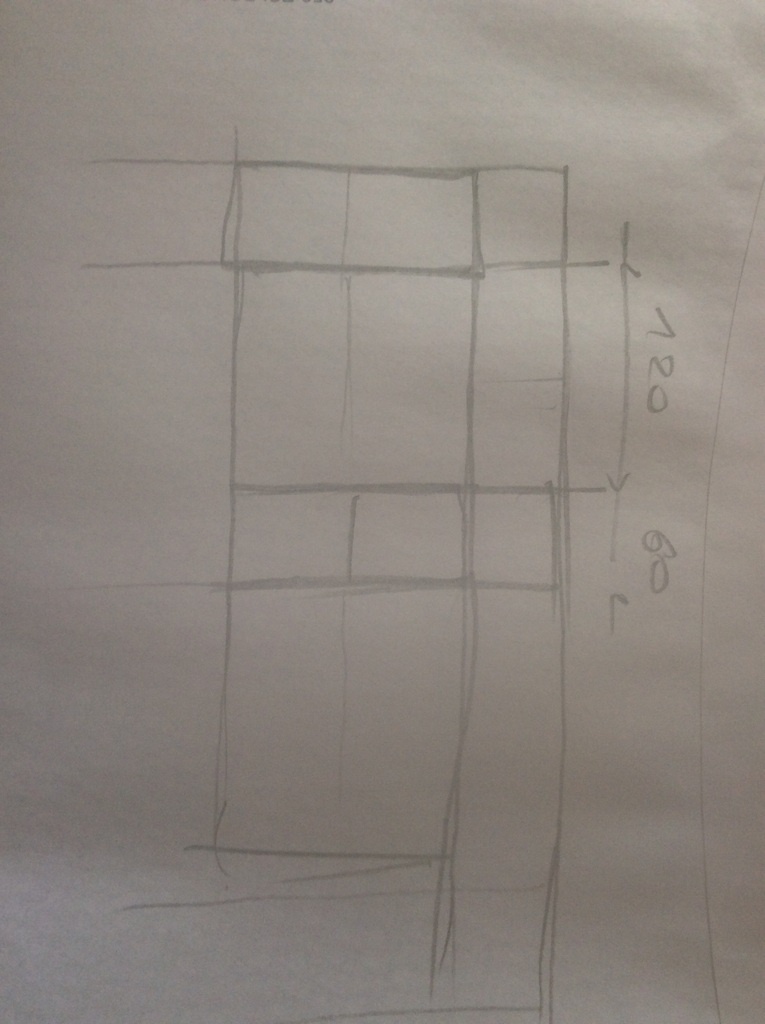

A pouvoir me construire quelque chose je privilégierais un plancher sur lambourdes avec un vide d’une quinzaine de cm (la hauteur des plots en fait) le tout comme dit Boisenformes sur une dalle béton.
Tu peux ainsi remonter des structures renforcées sous tes machines et surtout faire circuler des réseaux électriques et d’aspiration.

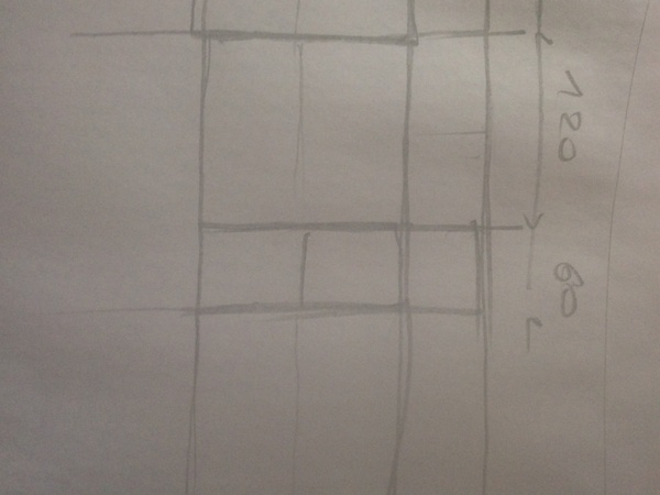

Et tant qu’on y est mes dalles osb feraient un calepinage comme ci dessous,
Des carrés de 120 par 120, entre lesquels Cheminent des dalles transverses de 60 de large. Mais que ces plaques soient démontables pour... accéder aux et modifier les réseaux, comme des caniveaux en fait.
