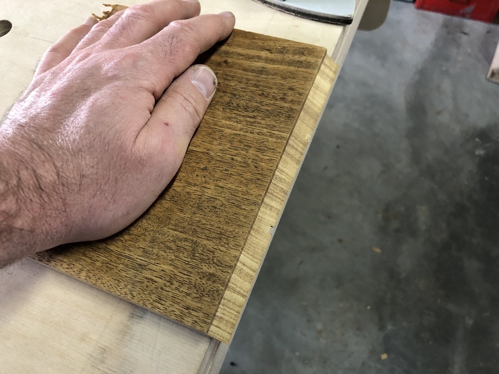

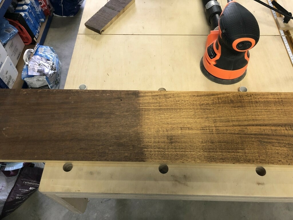

Sur la photo la première photo, on voit comment je l'ai récupéré, tout sale et sombre. Et la partie droite a subie un premier ponçage.
Ce serait pas du plage chêne teinté ?
J'ai du mal à cerner la géométrie du bout de bois à identifier...

Hello, je l'ai usiné sans me rendre compte d'un placage. Mais vous m'avez mis le doute : j'ai agrandi une autre photo ou l'on voit l'usinage à 45° de la coupe d'onglet. Et on retrouve les veines de la surfaces dans l'épaisseur, donc je pense que c'est du massif...
Oui, massif. C'est la deuxième photo avec la géométrie difficile à décrypter qui enduisait d'erreur ;) !

bonjour cela ressemble à la devinette , je ne comprend pas en bois de bout il n est pas de la même couleur que sur les faces

Je reconnais que mes photos ne sont pas idéales, et celle du milieu laisse vraiment penser à du placage.

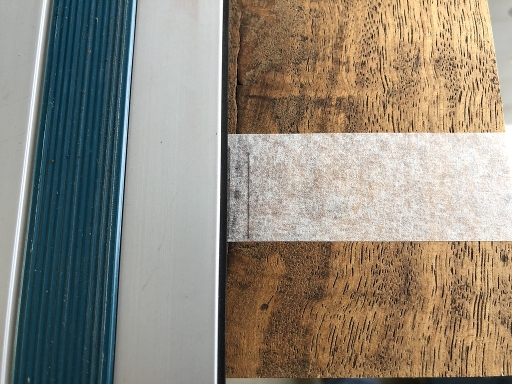

En voici une autre qui montre mieux le bois de bout, mais malheureusement le scotch gêne...
La couleur grisée, c'est de la saleté, un vernis, une cire, ou juste le bois qui a foncé ?
Est ce que c'est une lame de parquet comme le laissent penser les rainures ?
Une petite vue en bois de bout, rapprochée, aiderait...
