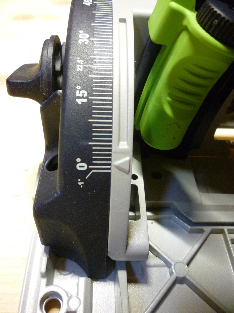

J'ai souhaité vérifier l'angle de coupe de ma scie plongeante Festool TS55 RQ et surtout ajuster la butée en fonction.

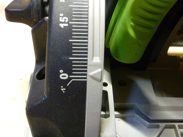

J'ai donc maintenant ma butée de l'angle à 0° qui est parfaitement réglée mais mon repère d'angle n'est plus bon.
Savez-vous comment je peux ajuster le repère d'angle sur le "0°" de la règle ?

Je me suis rendu compte que la mienne s'était déréglée après avoir fait des coupes à 45°. J'ai re-réglé en suivant le lien suivant. Tout y est expliqué. C'est en allemand mais ça se comprend en regardant les photos.
michael-hild.b...ool-tsc-55.html
Bonne journée
Xavier
Sur ta page ce n'est pas le même modèle, je pense que c'est un modèle plus récent car il y a une vis de réglage qu'il n'y a pas sur les anciens modèles.
sankarl
Merci ren22 ! Effectivement, ce n'est pas le même modèle comme le souligne Xavier mais cela donne une première approche.
