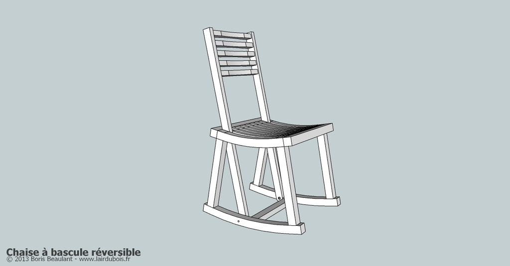

je profite d'avoir pas mal de temps libre pour apprendre à utiliser sketchup en ce moment et je n'arrive pas à trouver d'information sur la manière de faire une feuille de découpe automatiquement.
Par feuille de découpe j'entends par exemple ce que l'on retrouve sur le fichier sketchup de la chaise à bascule réversible de Boris Beaulant :
C'est à dire une feuille où tous les éléments sont séparés et clairement visibles. Dois-je le faire manuellement ou existe t'il une fonction, un plugin ou autre dans sketchup pour faire cela ?

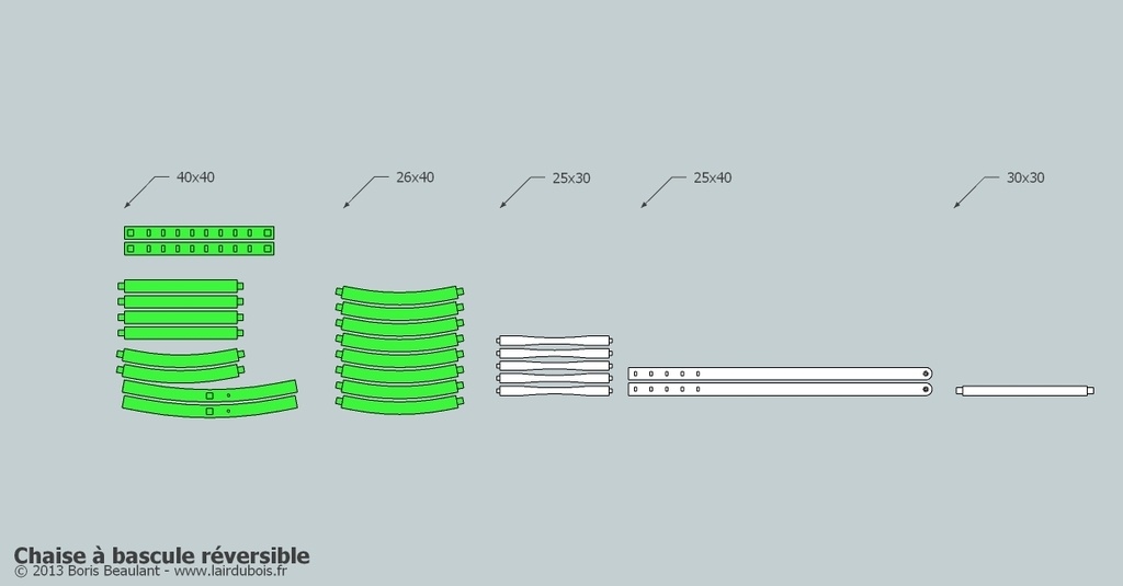

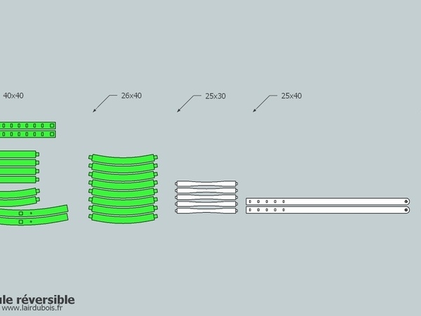

L'idée est d'obtenir ça :

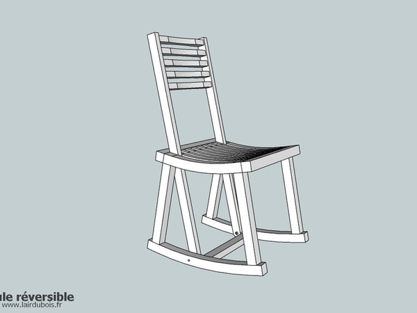

En partant de ça :
Si quelqu'un peut m'aider, c'est super !
Merci beaucoup !
Sur le fichier que tu mentionnes, la séparation de tous les éléments du fauteuil, je l'avais faite manuellement. Travail assez fastidieux et sans garantie de rien oublier.
Depuis, j'ai créé un plugin qui répond déjà à la partie Fiche de débit. Ce plugin, c'est OpenCutList.
Après, si tu veux toutes les pièces représentées une à une, il faudra aller chercher du côté du plugin Mise en page de BLB.
