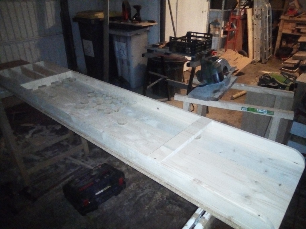

Bonjour à tous.Je suis en train de finir mon billard hollandais (cf ma photo bien sale désolé...). Le plancher est en pin, lamellé-collé plutôt lisse et j'ai découpé les palets dans un piquet en pin également.
Petit problème, en les lançant, ils atteignent très difficilement l'entrée pour les points.
J'aimerai savoir comment rendre le tout plus "glissant". En ponçant légèrement le plateau ? En vernissant/lazurant le plateau et les palais? Ou autre...
Merci de votre aide les boiseux.

Ceruse
huile dure et cire ou bouche pores plus cire.
tu peux aussi rajouter de la poudre de glisse utilisée pour le carom ou billard indien.
je plussoie la cire (et la paraffine)

J'allais justement proposer la poudre de glisse pour Carrom !

PARAFFINE !
ou si tu ne trouve pas au rayon droguerie de ton magasin (c'est pour sceller les pots de confiture) de la bougie la plus classique que tu trouvera

Paraffine, c'est clair.
A utiliser sur les semelles de rabot aussi et plus généralement dès qu'on veut que le bois glisse. L'effet est sans comparaison.
Indispensable dans l'atelier à portée de main.

J'ai commencé à jouer au Sjoelback ( billard hollandais) il y a quelques années, mais l'équipe est en compétition et je n'ai pas le temps de m'entrainer.
Pour faciliter le déplacement du palet on utilise de la fécule de pomme de terre, ( pas de maïs).
La table doit être parfaitement plane et lisse!
la forme du palet n'est pas plate , légèrement concave sur les deux faces, la surface réelle de contact au sol est très réduite et correspond au cercle du périmètre seul , c'est très faible et il faut oublier la paraffine justement ( nous ne sommes pas dans des problèmes d'énergie de surface) la poudre joue le rôle de roulement à billes en continu.
L' humidité est néfaste, la planéité de la table est réalisée en ctp, un concurrent avait des soucis avec sa table qui avait pris l'humidité après séchage et ponçage , il l'a vernie au vitrificateur parquet et du coup le glissement est trop fort et ne correspond plus à la réaction normale.
Dans ton cas je pense que le matériaux choisis n'est pas bon ( pas plan)
Au pays bas ils utilisent aussi du talc je crois
Bon amusement!

Salut Bernard et merci de tous ces compléments d'explication.
J'ai opté pour un un vitrificateur à parquet et effectivement et la glisse en est devenue nettement meilleure. Donc plus de problème niveau plateau.
J'ai simplement l'impression d'avoir fabriqué des palets trop légers. Tu saurais me dire quel est leur poids "officiel".

Paraffine aussi mais avant ne pas oublié la passionnante et merveilleuse étape de ponçage en montant crescendo la finesse de grain.

J'ai comme l'impression que je vais opter pour la paraffine.
