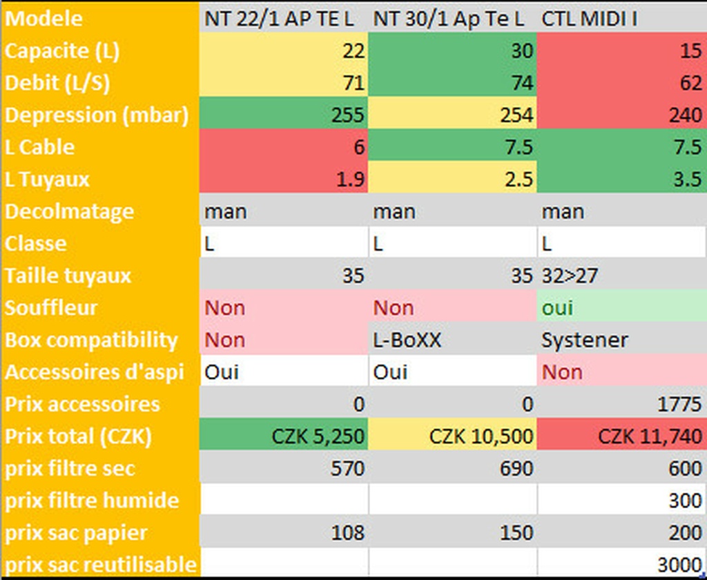

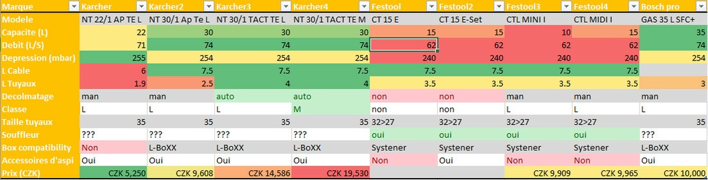

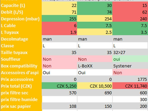

Je cherche a remplacer mon aspirateur Karcher WD3 par un modèle de classe L, ayant décolmatage (auto ou semi auto) et avec prise asservie.
Mon choix pour l'instant ce tourne vers la gamme pro de Karcher (le NT 22/1 AP TE L) qui est moitié prix qu'un festool (CTL MIDI I).
Comme j'ai du matériel festool (systainer) et Bosch pro (l-boxx), le seul avantage du festool c'est le sys cart.
Si je considère ce point, le Karcher en 30 litres est compatible l-boxx pour quasi le même prix que festool mais double de capacité que le festool.
Vu la différence de prix je pense me tourner vers le NT 22. Je trouve pas que la fixation des boîtes justifie ce prix.

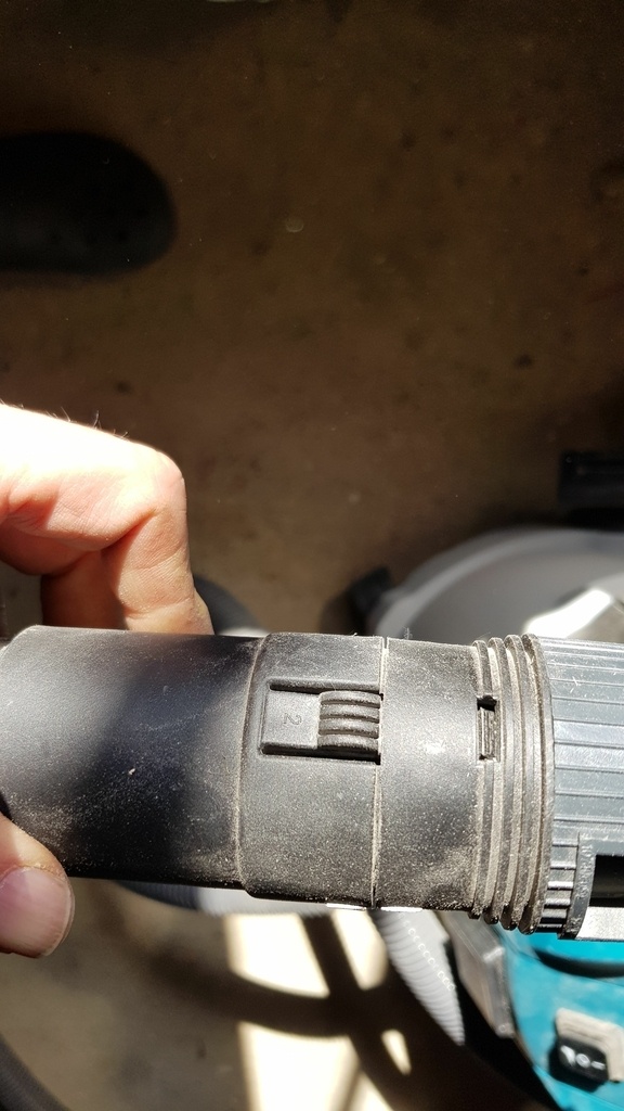

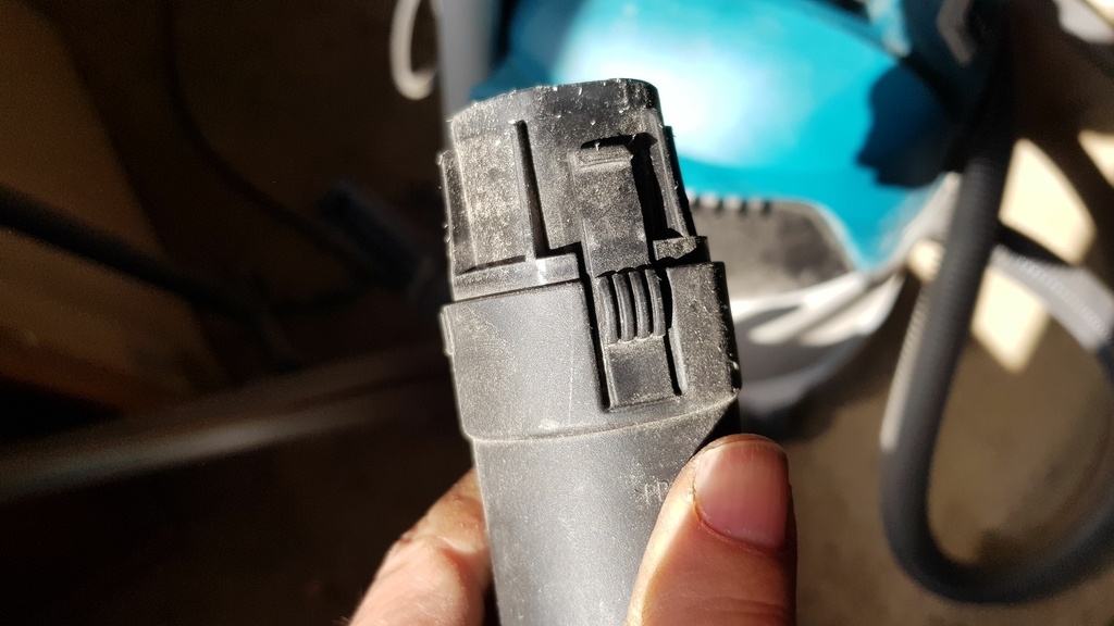

J'ai reçu le mien il y a 2 semaines ( mon premier aspirateur donc pour comparer c'est difficile ), mais c'est un aspirateur bien puissant, longueur de câble impec, il a pas mal d'accessoires et il me permet donc de relier mes portatifs Makta ( heureusement quand même ), Bosch, Metabo. Au fait tout mes appareil sauf la scie sous tgable qi a un diamètre énorme.
Une chose un peu embêtante est le "déclipsage" des accessoires pour changer l'embout, il faut pincer et c'est pas très pratique.

mod peux tu détailler un peu plus l'inconvénient que tu cites (photo vidéo)?
Il a aussi un système de décolmatage ?
Merci d'avance
mod
Voici les photos du système de fixations, c'est pas non plus un point trop négatif mais juste peu pratique.

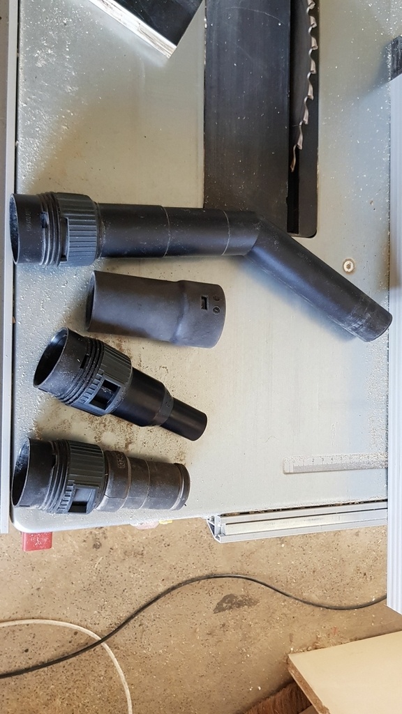

Et une photo des accessoires fournis avec.
Pour le décolmatage je pense qu'il existe mais il faut vérifier sur la notice

Dans la photo des accessoires, l'embout du bas est en caoutchouc souple?
Je ne l'ai pas précisé mais j'ai une of1010 dont la bouche d'aspiration est oblongue.
Et Karcher a ça aussi (pas que festool).
mod
oui il est en caoutchouc souple et il se fixe vraiment très bien aux différentes machines qui ne sont pas de la même marque
