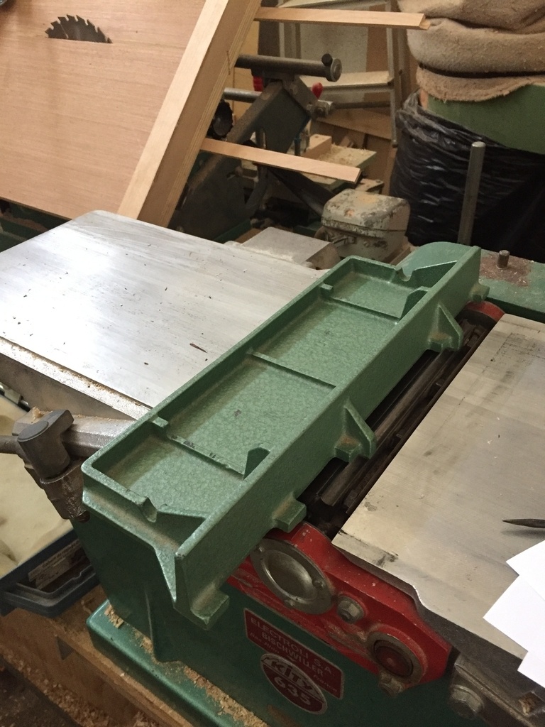

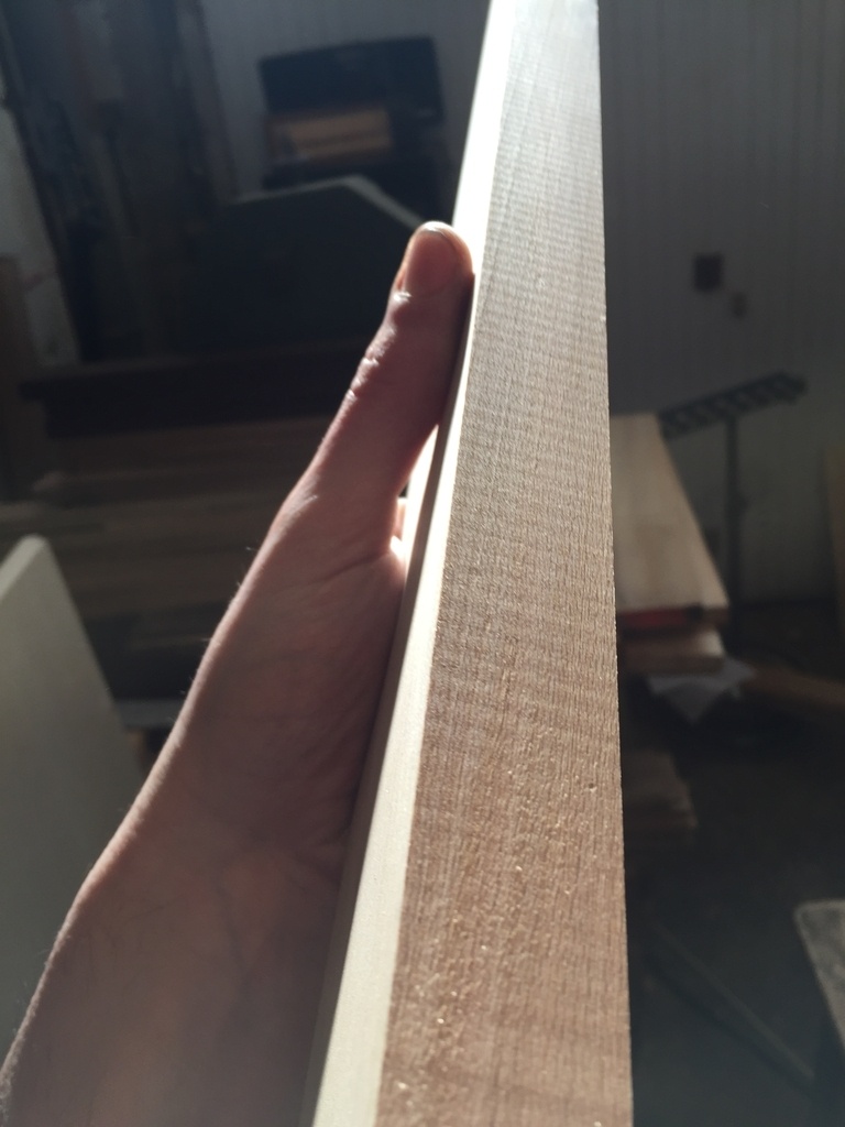

Bonjour à tous, j'ai des soucis de talon et aussi d'onde tout le long des pièces que je rabote.
Ma question est, est ce que les deux problèmes sont liées directement ?
Je sais que le problème de talonnage est réglable, sur le papier du moins.
Les ondes le long des pièces sont-elles inévitable ?
Merci pour vos tuyaux !

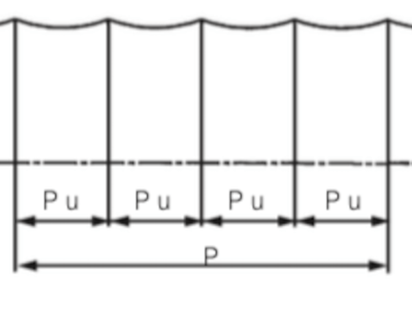

Mais pourquoi donc la raboteuse fait des ondes ?

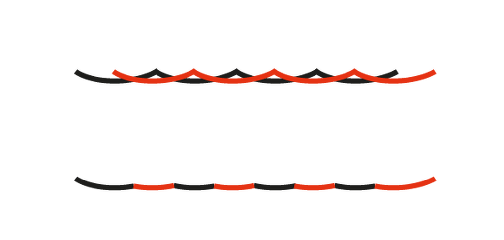

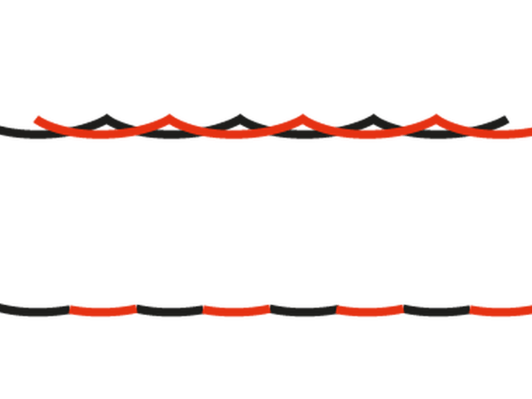

Sur ce dessin, on voit les ondes générées par un tour d'arbre de raboteuse (ici à 4 fers)
Chaque fer crée une onde, c'est comme ça, on n'y peut rien.
En réduisant la vitesse d'ammenage, il se passe ça:
en noir un premier tour d'arbre, en rouge un second, qui va raboter les extrémités des ondes du premier tour.
Et ainsi de suite: plus l'avance est lente, plus les crêtes se font éliminer jusqu'à avoir un rendu lisse.
On comprend aussi que plus il y a de fers sur l'arbre, meilleure sera la finition pour une vitesse de rotation de l'outil et d'ammenage donnée.
Et effectivement, si un fer dépasse il laissera des ondes en décalage avec les autres et l'on ne profitera pas de l'effet "gommage"
Voila pour un peu d'explications vite faites !

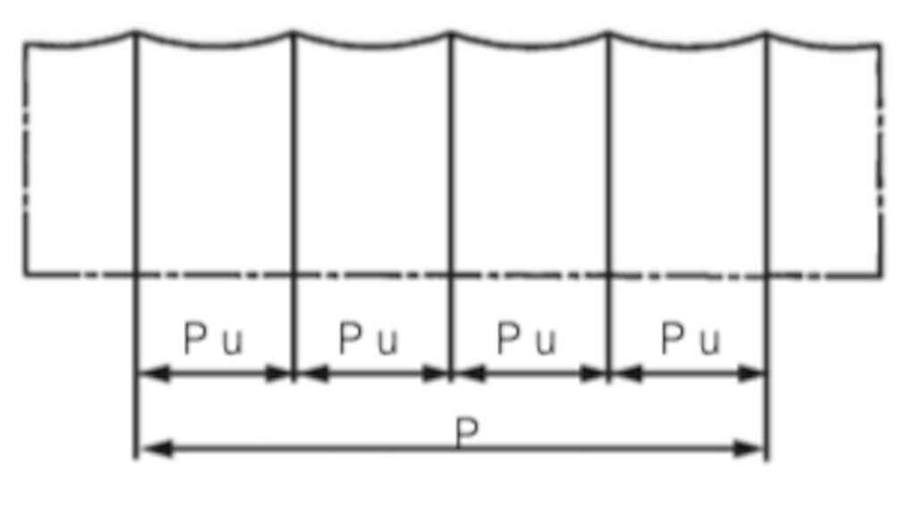

Pour les maboules de théorie et d'abaques en tout genre, vous retrouverez ça dans le memotech du bois: eyrolles.com/B...-9782713534461/

Ok merci, je vais essayer de baisser l'avance du bois, les fers étant positionnés avec un guide je ne pense pas que le problème vienne de là...

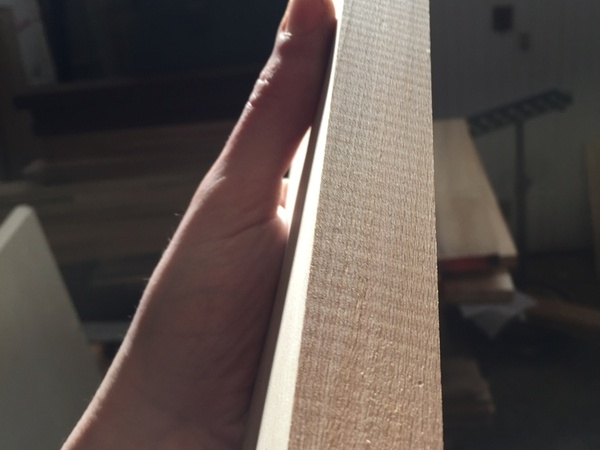

Je vais essayer en modifiant la vitesse d'amenage cependant je pense que le problème des ondes est directement lié à la pression exercé par les rouleaux presseurs, sur mes morceaux de bois le talon de fin de passe est exempt d'onde alors que tout le reste du bois est ondé...
Affaire à suivre !
Merci en tout cas '

Aucune trace au dégauchissage, donc vitesse d'avance et réglage des rouleaux presseurs.
Merci des conseils '
