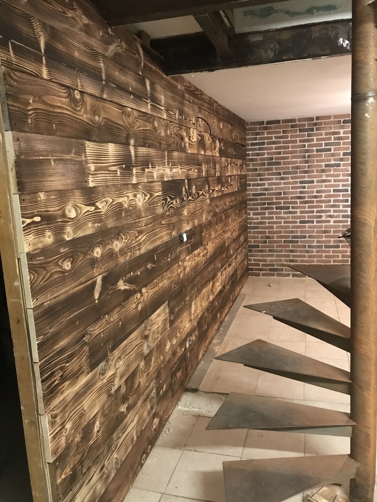

mon projet est de faire un bardage interrieur dans mon salon sur un mur de 8m²
j'utilise la technique du bois brulé shou sugi ban, enfin simili car je le fais au chalumeau cela ne brule donc pas a 3 mm comme le veritable shousugiban.. c'est a but décoratif

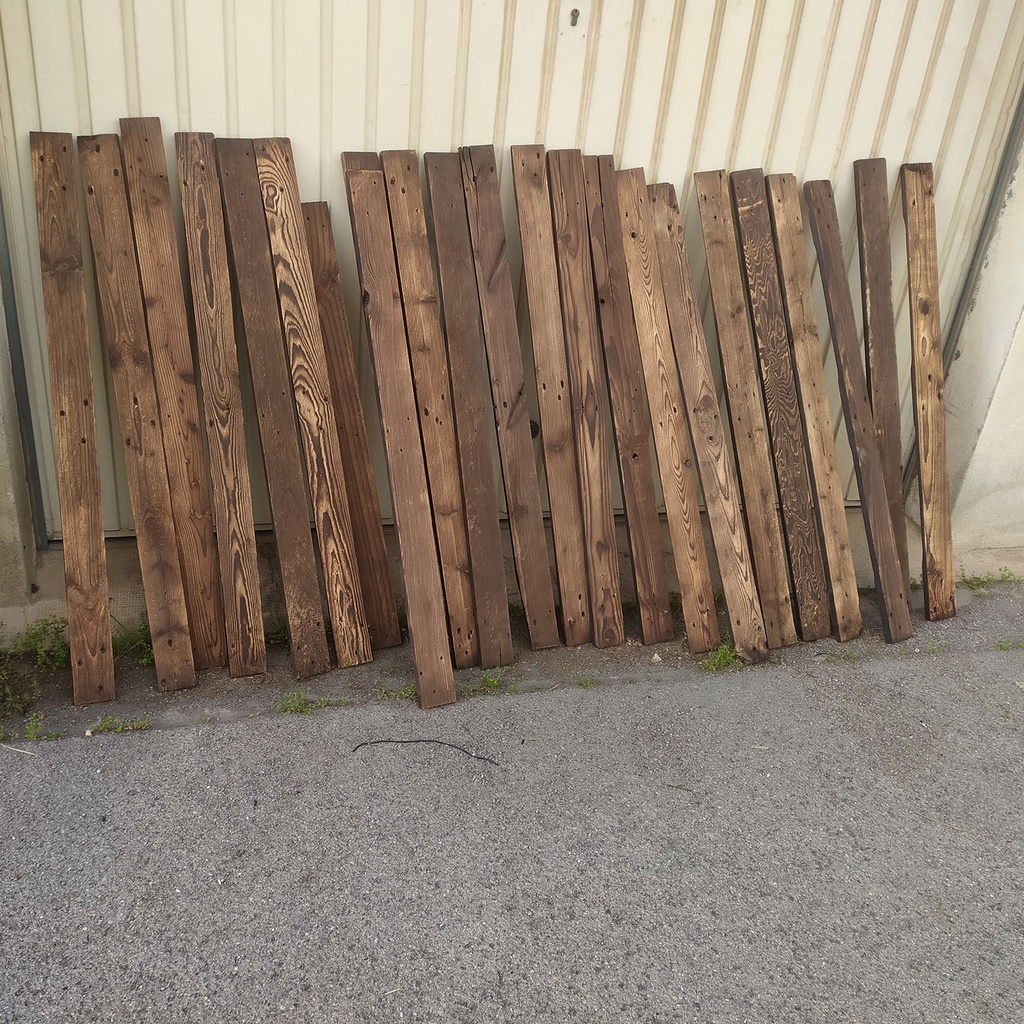

je travail a parti de bois de palette europe, que j'ai déligné

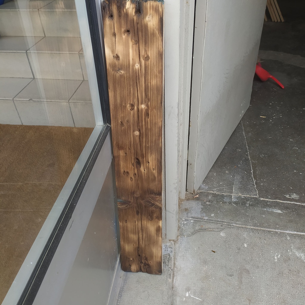

une fois brulé, frotté a la brosse a fer, puis mouillé pour nettoyer les poussières cela me donne cela

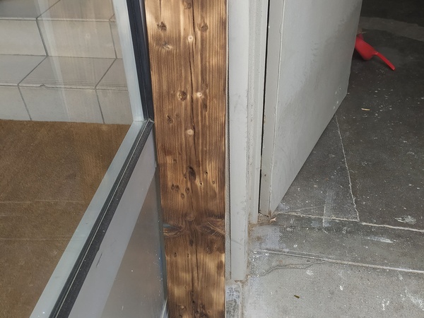

si je reponce apres au 80 cela me donne ca
dans l'absolue j'aimerais une teinte un peu plus gris, un peu plus clair... quand je reponce je trouve que cela perd bcp de son grain aussi..

Si tu veux que ce soit plus foncé, soit il faut brûler plus longtemps, soit il ne faut pas poncer, juste brosser pour enlever ce qui ne tient pas.
freeriders
en fait j'aimerais que cela soit plus un peu plus clair, donc probablement brosser plus
