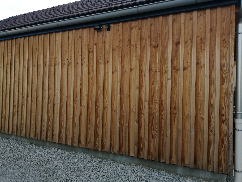

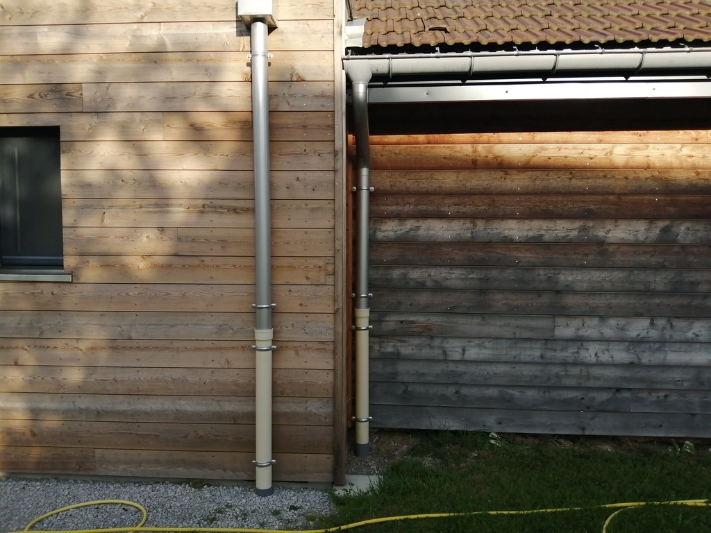

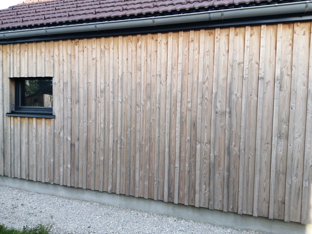

Un bardage fendu sera plus résistant qu'un bardage brute de sciage, lui même plus résistant qu'un bardage raboté.
A chaque fois que je pose un bardage sans traitement je le laisse brute de sciage. Mélèze, Douglas ou red cedar car il sont naturellement classe 3 (hors aubier)
Pour ce qui est du grisement, il est indépendant de l'état de surface, mais dépendra surtout de sont orientation sur le bâtiment. Mais il finira de toute façon par griser !
Voir les légendes des photos qui suivent... Le grisement arrive très vite...

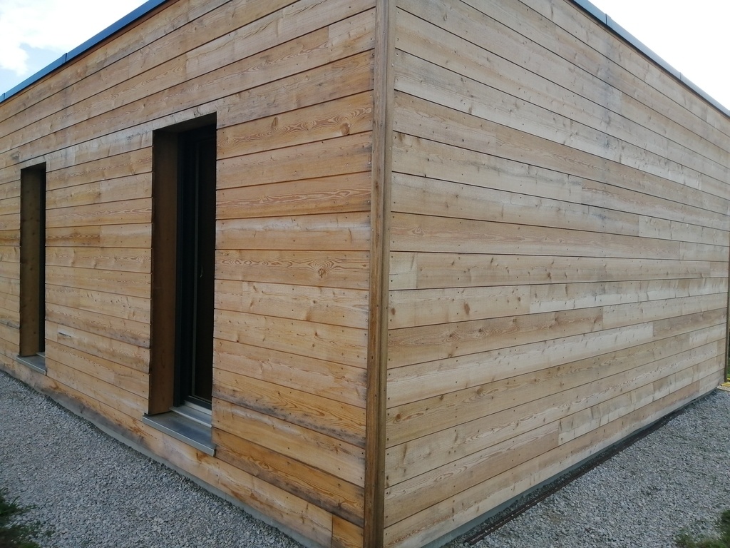

Salut. Dis sur ta dernière photo tu as remplacé la cornière par un carrelet avec un joint creux ou je vois mal ?
Parce que c'est une finition que j'apprécie particulièrement.
J'ai validé ta réponse car je la trouve complète.
Herve39
C'est simplement deux 50mm délignés dans les planches de bardage et assemblés entre elle avec des vis inox pour former une cornière. Le tout appliqué sur le bardage.
L'avantage de faire comme ça, c'est que l'aspect brute de sciage et aussi sur les accessoires.
