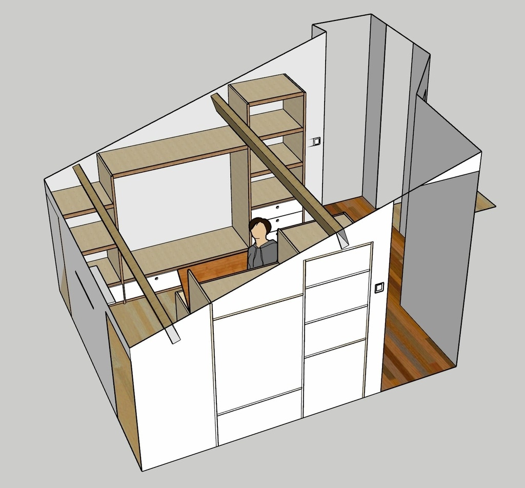

Je suis en train de modéliser notre futur dressing sous pente, dans une pièce de 9m² environ.
Niveau matériaux, je suis parti dans l'idée de le faire en CP Peuplier de 18mm, et rapporter des baguette de hêtre ou frêne de 1cm sur les champs de CP apparent. Les facades des tiroirs en MDF seront peintes avec pour objectif un rendu laqué.
Pour le dessus de l'ilot toujours, j'imaginais faire un plateau en bois exotique, plus sombre.
Q1: Le CP de 18mm sera-t-il suffisant ou dois-je plus envisager du 22mm?

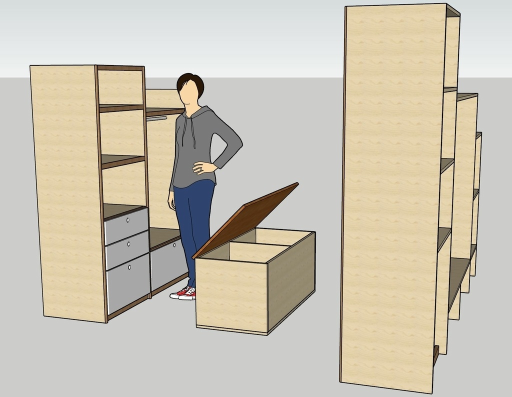

Je prévois de faire un coffre/îlot pour pouvoir nous asseoir et planquer les sacs à main de Madame et autres vracs féminins :) Un passage de 60cm vous semble t'il raisonnable au niveau des jambes ou cela fera-t-il trop étriqué?

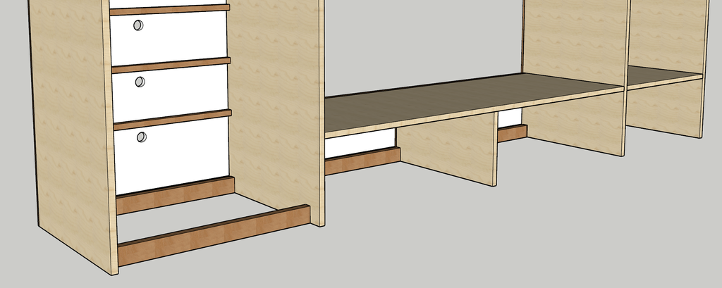

Pour pas mal de tablette, je pourrais mettre des vis biaises qui seront invisibles, soit au dessus soit au dessous. Mais pour les 2 tablettes au dessus des tiroirs en revanche je m'interroge sur la manière la plus adéquat de masquer la fixation de la tablette? Je pensais à la lamello mais je ne l'ai jamais utilisé en plein panneau. Une astuce à partager?

pour répondre à vos questions:
Q1: Du Cp de 18mm est suffisant pour la fabrication des meubles
Q2: pour fixer les baguettes de massif sur le chant, le plus efficace serait de les assembler en rainure languette. Cela permettrais d'avoir un positionnement de la baguette sur le chant au niveau de l'épaisseur du panneau. L'idéal est de faire la baguette légèrement plus épaisse que le panneau afin de pouvoir l'affleurer au panneau à la ponceuse après le collage. Cela permet de s'adapter aux petites différences d'épaisseur qu'il peut y avoir d'un bout à l'autre du panneau.
Il sera plus simple de fixer les baguettes avant l'assemblage des panneaux dans ce cas.
Cela dépend également du matériel dont vous disposer.
Q3: Pour moi, les 60 cm d'espace de chaque coté du coffre me paraissent un peu juste. Après cela dépend également de votre taille, le plus simple est de faire un test. Prendre une chaise et la positionner devant un mur et d'essayer de passer, mettre des chaussettes...
Q4: D'un point de vue esthétique, je préfère l'assemblage à lamello aux vis biaises.

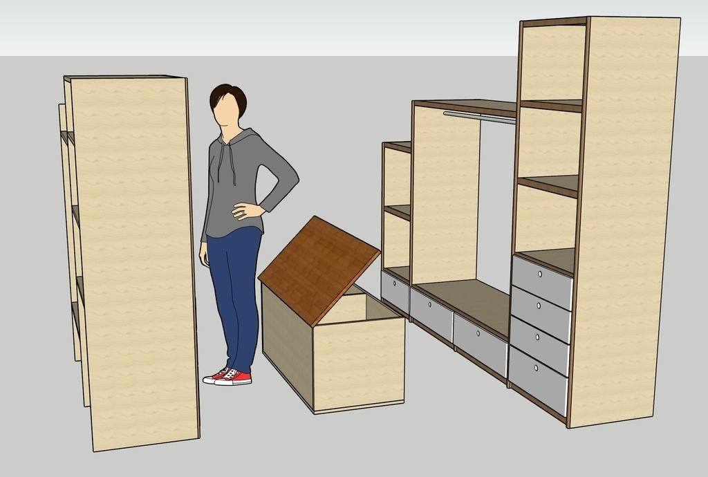

Pour moi le plus simple serait de décomposer votre dressing en plusieurs caissons et de les assembler et de les collés à l'atelier si il est possible de les apporter assemblés dans votre dressing?
Pour la partie de droite:
-grande colonne avec les 4 tiroirs assemblé à l'atelier
-petite colonne du fond avec 1 tiroir assemblé à l'atelier
-pour la partie penderie, je ferais un caisson bas complet assemblé à l'atelier et la traverse haute serai fixé lors de l'assemblage du dressing
Pour la partie de gauche:
-grande colonne avec les 3 tiroirs assemblé à l'atelier
-pour la partie penderie, un caisson bas complet pour le tiroir avec une joue rapporté à droite ainsi que la traverse haute a assembler sur place

-Je vous conseille également de mettre une traverse en partie basse des caissons (en dessous des tiroirs) cela évitera à la poussière de s'y installer et de se déplacer à chaque ouverture du tiroir

Super, merci pour vos conseils. Effectivement, j'ai fait le test à 60cm et je trouve ça juste niveau recul ... j'ai fait également le test avec Madame à l'aveugle face à notre placard actuel et j'ai sorti mon mètre ... un bon 70cm nécessaire. Je vais voir ce que je peux faire pour tout de même offrir de quoi s'asseoir pour mettre ses chaussettes tranquilles.

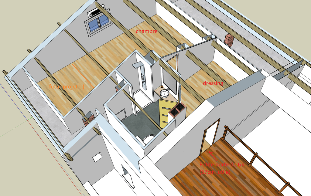

Je n'ai pas possibilité de rentrer les caissons assemblés (large de 60 + 2x18) car l'entrée des combles se fait par une porte de 63, qui ne fait plus que 57cm utile (la porte s'ouvrant vers l'intérieur). Trop compliqué (et cher) à agrandir l'ouverture, j'ai accepté de la conserver au début des travaux. Peut-être un jour je la transformerai en porte coulissante et j'arriverai à 69cm d'ouverture.
Du coup je vais tout préparer dans l'atelier et assembler dans la chambre à côté qui est encore vide. La porte étant de 73cm entre chambre & dressing.

J'avais pensé à doubler la traverse au niveau des tiroirs pour rigidifier l'arrière du caisson, je le ferais probablement sur toute la longueur.
