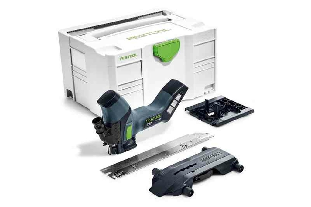

Avez vous déjà utilisé la scie pour matériaux isolants Festool ISC 240 ?
Dans le cadre de mon activité professionnelle je vais avoir besoin de poser énormément de panneaux de laine de bois (plus de 200 m² en 2 couches), ce qui signifie beaucoup de coupes à faire.
J'en ai déjà posé sur quelques chantiers de moindre envergure, mais la coupe n'est jamais aisée.
J'ai essayé :
  • La coupe à la scie égoine : très lent, pas propre et fait beaucoup de "copeaux"
  • La coupe à la scie à main spéciale isolant, type couteau à pain : c'est lent aussi, la coupe est propre mais pas à tous les coups.
  • La coupe à la scie circulaire sans fil : plus rapide mais c'est la cata niveau poussière. Ca fait énormément de copeaux, et c'est court en profondeur dès qu'on veut couper du 80mm.
  • Et enfin la coupe à la scie circulaire de 85mm sur rail : coupe très propre et droite, mais très poussiéreux malgré le branchement de l'aspirateur. Et puis c'est très lourd à la longue, surtout avec le tuyau d'aspi qui tire sur la machine. De plus le poids de l'ensemble posé sur un matériaux souple n'est pas tip top niveau sécurité.
D'où ma question : avez vous déjà utilisé la scie sans fil Festool pour matériaux isolants ? En êtes vous satisfait ? La lame ne se désaffûte-t-elle pas trop vite ?

Outil indispensable pour découper de la fibre de bois.
Super bien conçu, pas besoin d'aspirer ça ne fait aucune poussière!
La lame s'use vite avec la fibre de bois mais un simple coup d'affuteur à couteau de cuisine et c'est reparti pour des dizaines de découpes.

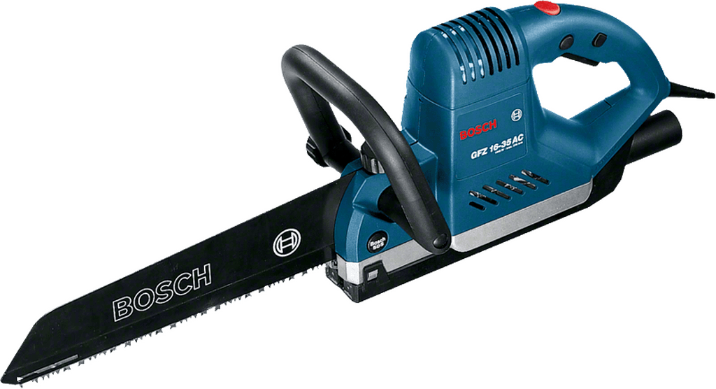

Pour une utilisation plus intensive, je préfère la scie alligator Bosch avec la lame bois, un peu plus de poussières mais dure beaucoup plus longtemps

Je ne connais pas la Festool. Elle m'a l'air assez maniable, par contre en terme de puissance et de capacité de coupe elle me parait un peut limitée pour son prix.

La festool est plus précise et plus légère, sur un échafaudage et pour les retouches c'est idéal.

également je pense que les scies alligator sont nettement plus avantageuses. Au boulot nous louons des alligator Dewalt et Bosch depuis 10 ans et cela est parfaitement adapté pour la laine de bois. Préférence pour les Bosch qui coupent en bout et permettent de plonger en plein panneau. Cela n'est pas possible avec la Dewalt (du moins avec les anciens modèles), il faut ruser. Pour les suspentes par exemple.
Il ne faut pas utiliser les lames lisses (légèrement ondulées) elles se desaffûtent trop vite et n'apportent rien.
Tu pourras faire ton chantier et même beaucoup plus avec un seul jeu de lames à dents. Nos machines sont louées toutes les semaines et nous ne changeons pas les lames souvent...

Bonjour,Je possède ce model festool depuis 2 mois, j'ai investi dans ce matériel pour la découpe de laine de bois en 145mm. J'ai aussi pris la règle angulaire qui est bien pratique.
Mon retour d’expérience sur la machine: J'ai eu au début de mon achat une difficulté a coupé la laine de bois sur une certaine partie de la lame. (suivant l’accessoire que l'on utilise , tu coupe plus en haut ou en bas de la lame). La lame est réglable pour effectué un positionnement recommandé dans la documentation mais je n'arrivais pas a obtenir la bonne position... J'ai contacté le SAV de Festool qui ne ma pas donné de solutions. je leurs ai expliqué ma démarche dans les réglages et que j'en avais conclus que la lame était mal affutée. pour en avoir le coeur net j'ai racheté une lame, le résultat était complètement différent, ca coupe bien...
En conclusion, si a chaque changement de lame c'est un coup de poker sur l’affûtage, je ne te recommande pas cette machine. Pour ma part, dès que j'ai fini je vais la revendre.
