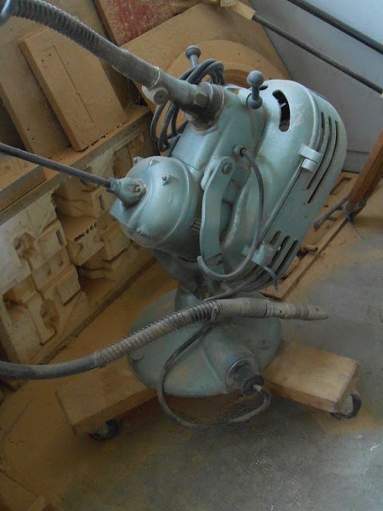

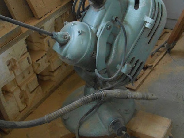

Peut-être une fraiseuse à flexible. Un moteur, un flexible, et un mandrin pour les fraises.
J'en ai une ancienne, l'ancêtre du dremel, mais très puissante:

Je connaissais pas ce genre d'outils, on peut mettre toutes les fraises imaginables ?

Cela peut se bricoler. Un moteur, un flexible, un mandrin.
Pour les fraises, cela dépend du mandrin utilisé.
Il vaut mieux des petites fraises (4 ou 6 mm), car il faut une bonne poigne pour tenir le truc sans qu'il saute dans tous les sens.
J'ai des fraises cylindriques, en boules, en piquots, etc.
Mon père, qui était modeleur, (un sculpteur qui faisait des truc tarabiscotés selon un plan, au 1/10), l'utilisait tous les jours.
Cela permet de bien attaquer le bois et de faire des choses précises.
