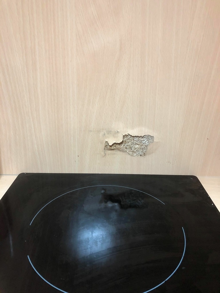

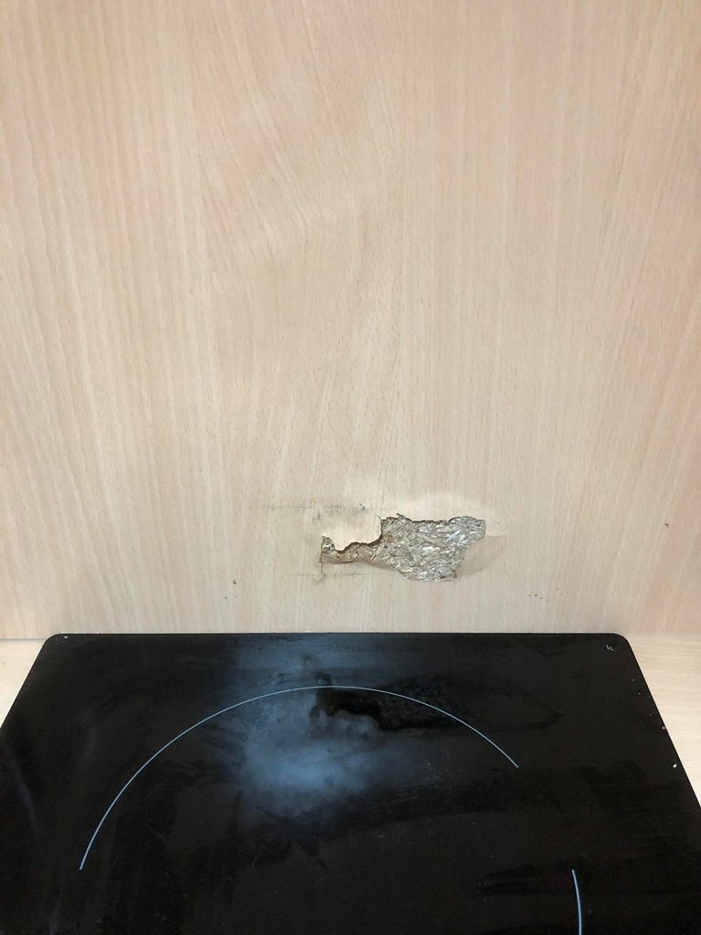

Bonsoir, je fais face a un problème chez moi a la maison ( une enflure de contreplaqué suite a la chaleur dégagée par ma plaque de chauffage) et je voulais savoir si si vous pouvez me donner des conseils dans ce sens la. je vous remercie d'avance
la photo en pj
Bonjour, sauf erreur de ma part, ce me semble être de l'aggloméré et pâs du CP.
Est ce une partie visible ? N'y a t-il pas eu d'humidité ? Sinon, quelles sont les circonstances de l'accident ?
nadir
merci pour votre réponse, oui il s'agit bien d'une partie au niveau de la cuisine, le bois est collé à la plaque de cuisson, la chaleur des cuissons a fait enfler le bois puis de l'humidité s'est infiltré. ce qui a provoqué le craquement de la feuille qui recouvre l'aggloméré
CoB34
Bonjour nadir,
C'est bien de l'aggloméré, ce type de panneaux ont généralement des plaquages en matières plastiques. Il ne sont pas fait pour supporter la chaleur, c'est inflammable... de plus, l'aglo déteste l'humidité.
Aurais tu une photo d'ensemble pour que nous puissions te conseiller?

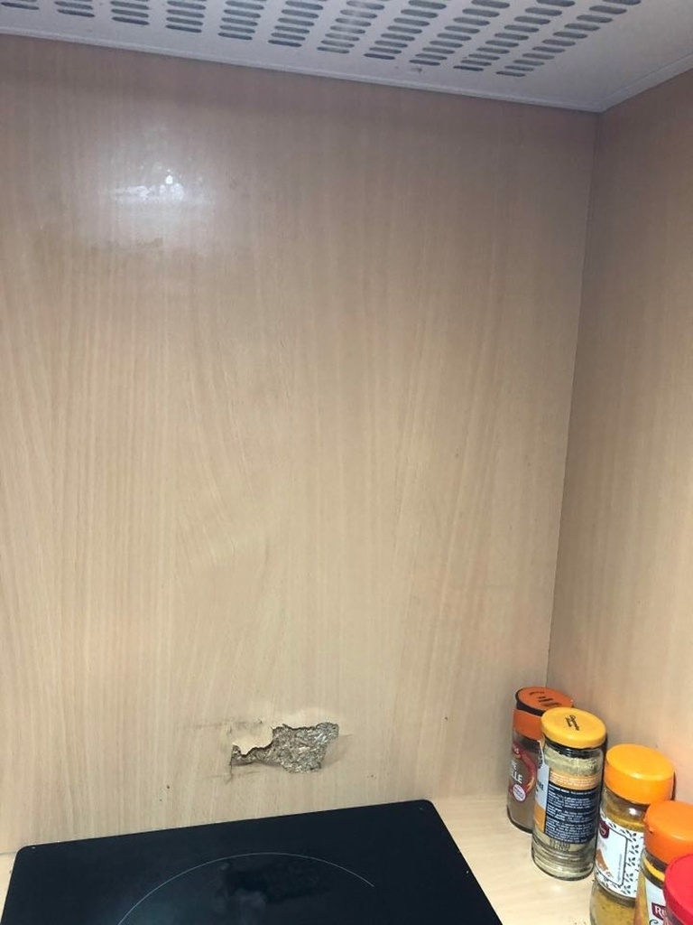

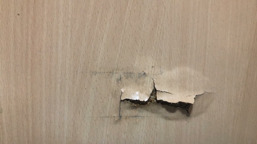

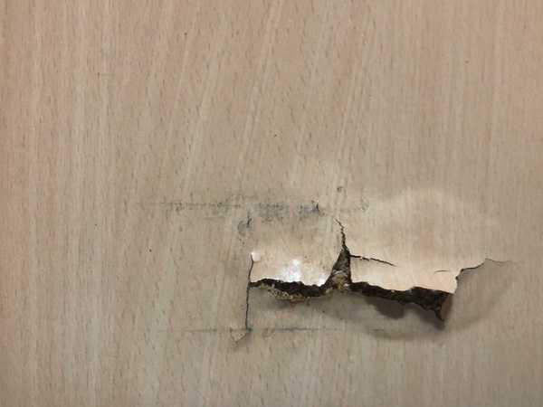

je vous remercie pour votre message, voici quelques aperçus du panneau endommagé.
Excusez mon ignorance en la matière, je suis qu'un jeune étudiant qui a peur de perdre la caution qu'il a émis aux propriétaires de l'appart
CoB34
nadir Ne t’excuse pas, ce n'est pas le fait de connaître les différents panneaux ou les termes précis qui me font rire. 😉
Et bien dans ton cas, demande peut être au proprio de placer un revêtement inox par exemple.
Ce type de bois n'est tout simplement pas fait pour être en contact avec une source de chaleur.
Ce qui m'a l'air assez délicat dans ton espace de cuisine (même dangereux), quant tu fait bouillir ton eau par exemple...
Pour moi, celui qui à réalisé les travaux est tout autant responsable...
Demande à ton proprio d'installer une crédence de cuisine.
+1 les dégâts sont plus importants que ce que j'imaginais. Et très tr_s visibles.
Mais comme le dit Corps et Bois, ce n'est pas un matériau adapté et en plus ile st très proche de la plaque. Ca ne pouvait que se terminer comme ça. C'est dommage que ça tombe sur toi.
Si ton p^roprio n'est pas très réglo, rensigne toi sur le prix d'une crédence en inox ou juste d'une plaque à la bonne dimension. Il vaut mieux que ça te coûte que 20 balles plutôt que ta caution.
Mais c'est si ton proprio n'est pas réglo, parce que là, ce n'est pas entièrement ta faute.
Niveau normes incendie, c'est très limite d'ailleurs, ça te donne un argument si le ton s'envenime.
