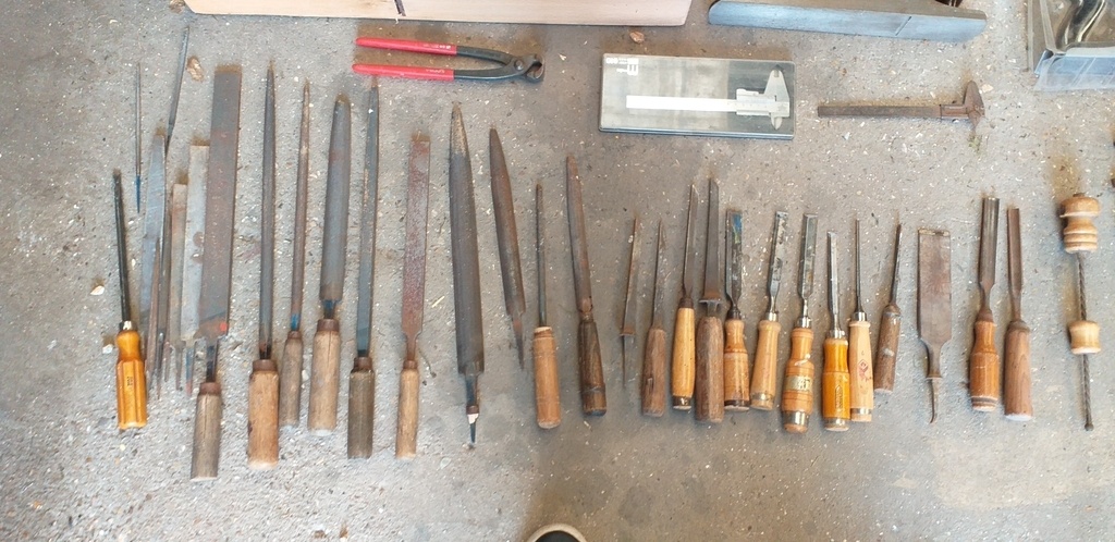

J'ai récupérer un peu de matériel d'un amoureux du bois malheureusement décédé.
Ne connaissant pas encore beaucoup les différentes marques, l'usure des outils et parfois même leurs utilisations je viens vers vous pour une petite expertise.

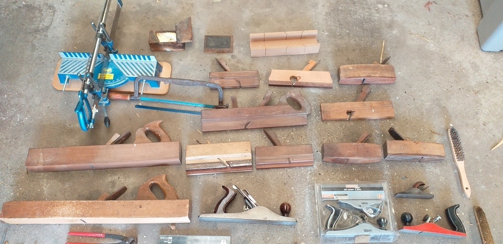

On trouve des rabots de toutes les formes (plus ou moins abimés), des ciseaux à bois, des bédanes des rapes....
Merci pour vos avis éclairés sur ces outils, j'aimerai leur donner une nouvelle jeunesse mais si ils ne valent rien à la base autant ne pas s'embêter et attendre une autre occasion.
Bonne journée.

Tant qu'un outil n'est pas cassé ,ou usé à la corde, il reste utilisable !
Ton lot est super et mérite juste d’être rafraîchi et affûter , c'est rare d' en trouver un aussi complet !
Tu as presque tout pour le travail manuel (manque des scies) , et tester les limes !

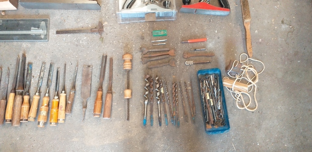

c'est un trésor même si tes rabots bois n'ont pas l'air de tous avoir de contrefer même si il te manque la chignole pour aller avec les mèches qu'il te manque quelques manche .
les rabots n'ont pas l'air piqué il te reste à vérifier les planéité des semelles mais ils ont bonne gueule, en plus tu as les pierres pour les affûtés , ciseaux ,bédane , rapes , limes etc ... tout le parfait équipement pour démarrer le boulot à la main et même si tu bosse avec machines sa te servira toujours.

Le lot est effectivement très complet et les ciseaux pas trop usés. Est-ce que tu as pu voir des meubles fabriqués par ce menuisier? Parce que c'est très inspirant: j'ai moi-même récupéré l'atelier quasi complet d'oncles menuisiers (tout manuel, ça date). Et quand je crois manquer d'un outil, je repense aux meubles (bahuts avec portes cintrées, panneaux sculptées etc) qui ont déjà été faits avec ces quelques outils... ça remet les choses à leur place.
+1. Des chefs d'oeuvres ont été accomplis avec de petits moyens (pour notre époque).
Ça aide à relativiser.

Est ce compliqué de faire des manches ? J'ai un tour à bois mais pour le moment je ne peux pas m'en servir mais bientôt. Je pensais faire des manches comme premier exercice.
Comment décaper vous vos outils ? Vinaigre, coca, électrolyse ?

Le tour à bois est effectivement bien pratique pour faire des manches, mais on peut s'en passer. Il y a quelques années (hum... quelques...) j'en avais fait à la défonceuse sous table avec un gabarit de forme pour calibrer et une fraise à chanfrein pour leur donner la forme octogonale souhaitée.
Je les décape au vinaigre blanc, une nuit. Bonne retape 😉

Pour les ciseaux: un petit bain de vinaigre, un coup de brosse et ça suffit. de toute façon, tu vas reprendre la planche et le biseau à la pierre à affûter. Le reste, c'est pour faire joli!

Pour les marques on trouve Stanley (rabot n°5)n, Goldenberg, Muller...
Après quelques petites recherches ce sont apparemment de bons aciers.

je suis pas un expert , mais j'ai récupéré pas mal de matos chez mon père, l'avantage c'est que le matos ancien est souvent de bonne qualité (a l’époque y'avait moins de chinoiseries qu' aujourd’hui). Franchement les rabots ça se restore plutôt bien et c'est sympa de donner une seconde vie a ces outils (société de consommation tout ca tout ça ...). Les ciseaux et les fers de rabots ça se re-affûte. Pour la rouille un coup de vinaigres ou de coca. Bref a moins que t'es envie de te payer du Veritas ou du Lie Nielsen , ça peut te faire un bon set pour pas cher.
