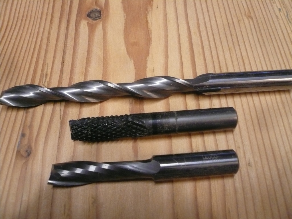

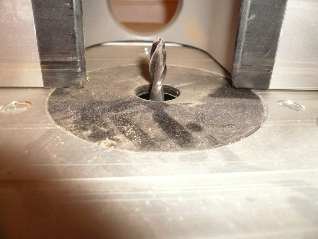

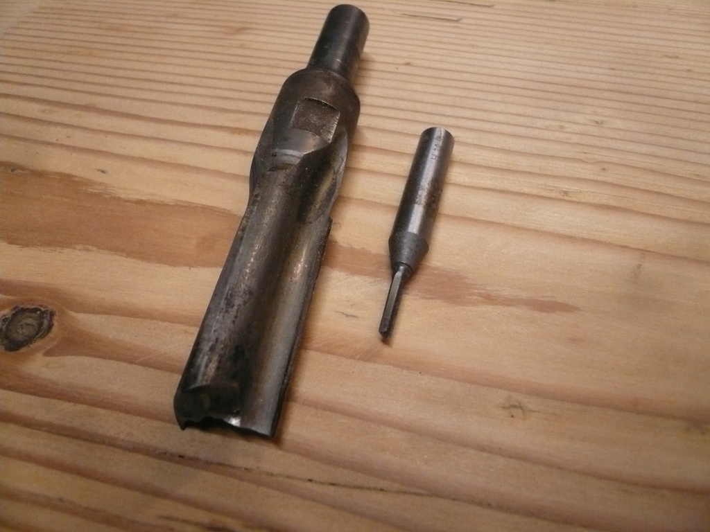

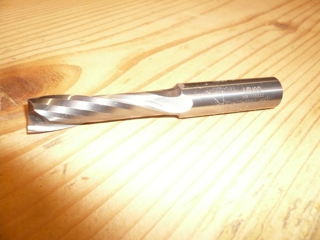

bernardrebout
J'ai quelques fraises , gariguettes , Mara des bois, Cléry et d'autres
LEUCO ( fabriquées en Alsace), Garant,Trend et des sans marque en HSS POur le résineux
