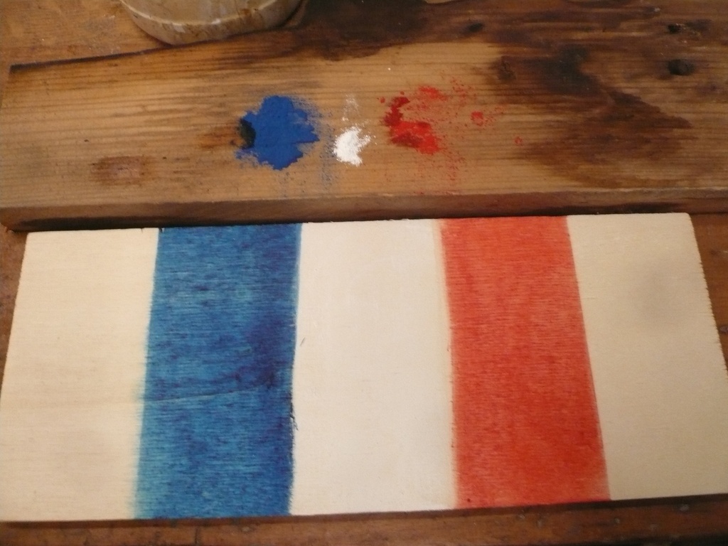

Pour la couleur blanche , j'utilise le dioxyde de titane ,TiO2 (en pigment pulvérulent)
Je mélange à de l'huile de Tung 80 parties
Standolie de Lin 10 parties
Huile de lin cuite 10 parties.
Pour l'application ,mélange huile à 40 °c environ (pas de flamme)
1ère couche 50 % Mélange /50% white spirit ( plus fluide et plus pénétrant que l'essence de térébenthine.( couches fines avec essuyage des excès)
2ème couche 75 huiles /25 % white spirit.
3ème couche 90 huiles/10 white spirit et même dosage pour couches suivantes
Normalement pour l'extérieur , j'applique 6 couches , mais vu les circonstances et l'amplitude thermomètrique, tu peux aller à huit couches ( la couche précédente doit être sèche ( oxydée),avant d'appliquer la suivante.
Ah j'oubliais le dioxyde de Titane , tu dois faire des essais pour voir ce que tu cherche en teinte , tu commences avec 5 % mais pas au dessus de 15 au max.
