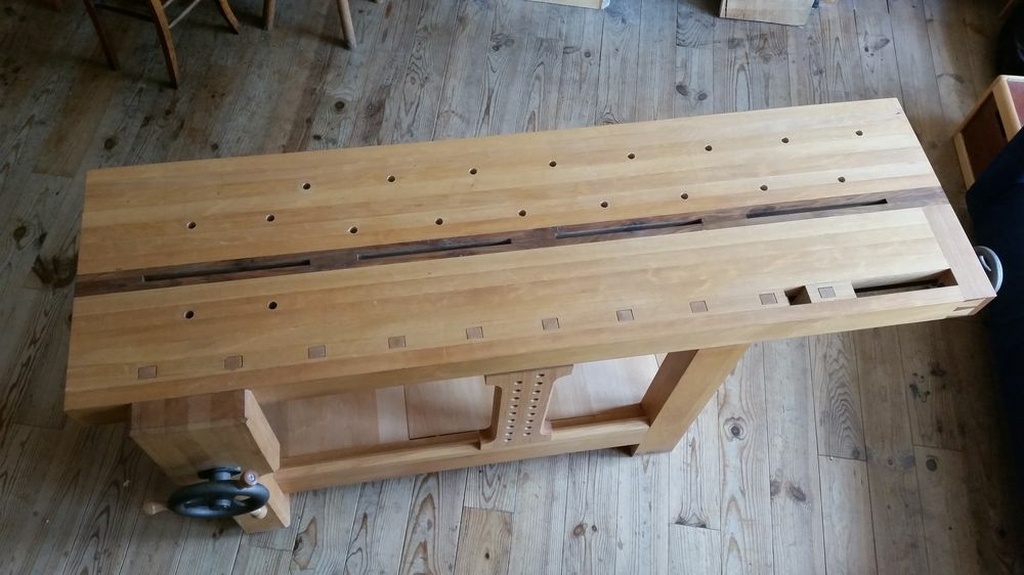

Je suis actuellement en train de concevoir mon futur etabli.
Il sera utilise pour faire du travail quasi exclusivement a la main.
Je me suis inspire des modeles qu'on peut trouver sur le site. Mon choix final s'est arrete sur un etabli de style Roubo.
Le modele avec deux demi-plateaux qu'on retrouve assez souvent est celui que je vais faire. En effet, cette configuration me permettra de pouvoir demenager l'etabli en le faisant passer dans des petits espaces:
Idees de l'etabli :
Lien de l'article

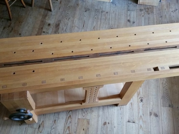

Démonter un assemblage avec un marteau et un bout de cuir, on n'abîme absolument rien 😉 Et pour tout ce qui est queues d'arondes, vaut mieux une moxon, c'est parfait pour ça. Si j'avais à choisir entre presse arrière/de bout et une moxon, le choix serait très très vite fait. Un truc plus utile qu'une presse arrière à mes yeux, un étau amovible, pour travailler à hauteur, et être libre partout autour des mordaches :
