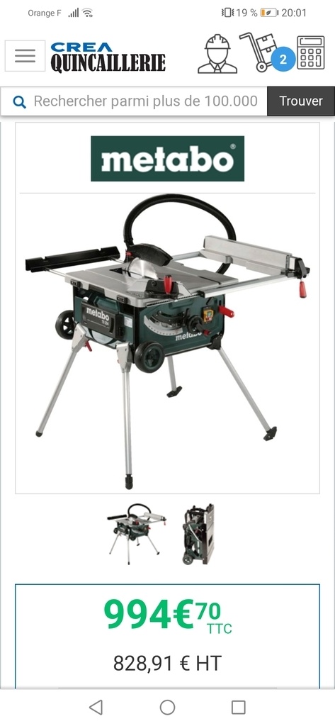

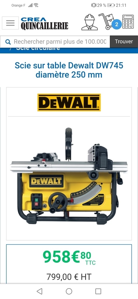

Bonjour quelle est la meilleure scie sur table entre la dewalt et la metabo merci
Ou la metabo

La Dewalt est excellente en termes de capacité de délignage

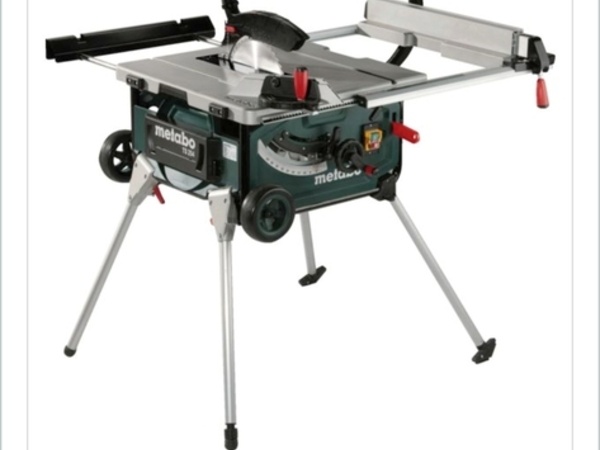

La Metabo est moins encombrante, tout particulièrement s'il faut la trimballer ou simplement la replier pour la ranger dans un atelier exigu. Je la trouve aussi plus précise, mieux faite au niveau de l'aspiration

Perso j'ai la dewalt et rien à dire... précis et solide ! Je l'utilise quotidiennement en chantier et en atelier ou j'ai créé une table ou je l'insert. Je ne connais pas l'autre modèle donc je ne me prononce pas mais la dewalt est très bien.

La conclusion du gugus est que bien que plus lourde, la Metabo se prête très bien au nomadisme et serait à préférer pour du chantier, et la Dewalt pour de l’atelier.

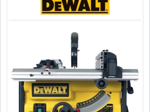

Pour le coup je dirais Dewalt pour le système de crémaillère

Attention pour la Dewalt 7485, la table n'est pas rectangulaire.
Sur les côtés les excroissances sont biseautées et tombent sous le plateau de la table (de mémoire autour d'un cm). Son intégration dans un meuble est plus que pénible pour cette raison.
La lumière autour de la lame et le guide d'onglet ont du jeu.
La glissière à double crémaillère est très pratique (moyennant quelques minutes pour bien régler le parallélisme qui laisse parfois à désirer en sortie d'usine).
