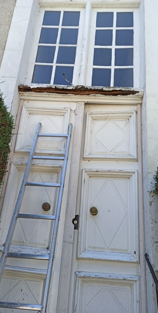

Un copain vient de m'appeler pour l'aider à changer sa poutre au dessus de la porte d'entrée.
J'y passe cet après midi mais je pense que c'est beaucoup plus compliqué que ce qu'il pense.
Il s'agit d'une vieille bâtisse, ancien relais de Postes. L'entrée donne directement dans un escalier et donc le bâti de la porte d'entrée monte jusqu'au plafond du premier étage. 5 à 6 m je dirais à vue de nez.
Il y a une imposte au dessus de la porte d'entrée.
Le devant de la traverse intermédiaire est pourri.

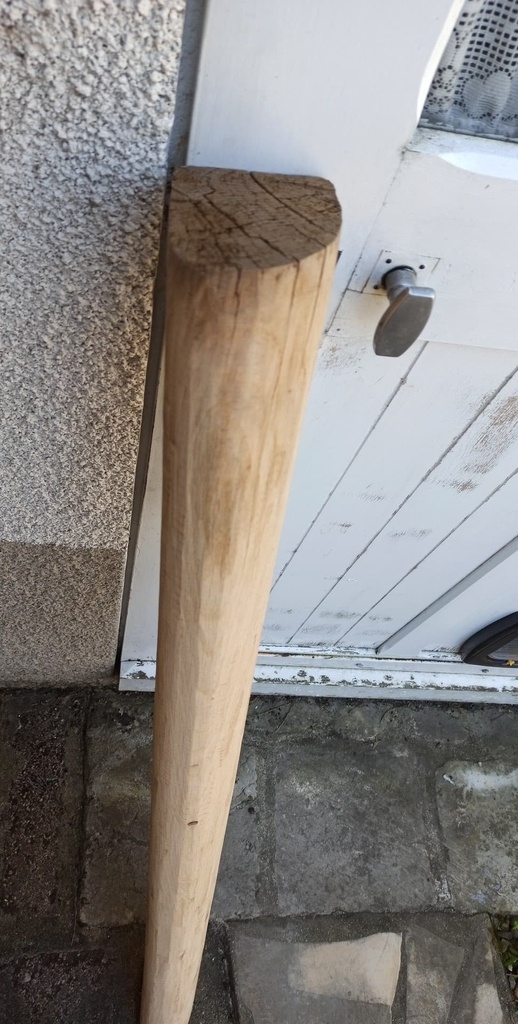

Mon ami a préparé une poutre pour mettre devant la traverse.
J'ai bien peur que ce qu'il appelle la poutre soit solidaire de la traverse et que ce soit celle ci qu'il faille changer en totalité.
Qui dit traverse, dit tenon mortaises (ou enfourchement) et j'ai bien peur qu'il faille sortir tout le dormant pour changer la traverse.

En plus c'est pas prémédité. Il voulait changer une lampe qui était vissée sur le linteau. Et en le faisant, il s'est aperçu qu'elle ne tenait que par le fil électrique... et que tout était pourri. Grosse surprise de ce matin !
Mais je me doute que oui, je vais me faire de nouveaux copains !! ^^
Résultat des courses, le linteau n'a pas de rôle structurel. L'imposte et les portes sont scellées directement dans la maçonnerie. Mais j'ai quand même peur de l'enlever complètement...
On a viré totu ce qui est pourri est ajusté la poutre qu'il avait préparée.

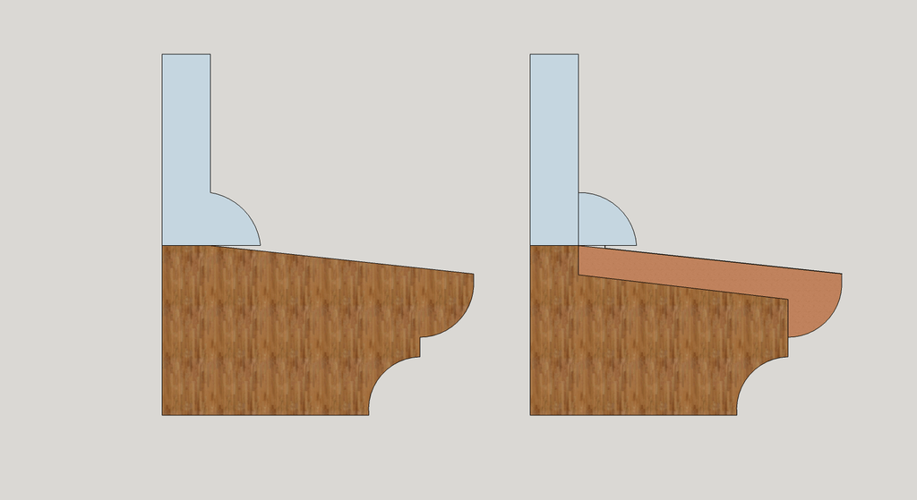

J'envisage de rajouter une pièce par dessus pour faire un genre de jet d'eau.
Mais il y aurait quand même un trou derrière la nouvelle pièce de bois. Est ce qu'on le laisse ? Est ce qu'on le comble avec une mousse polyuréthane ?

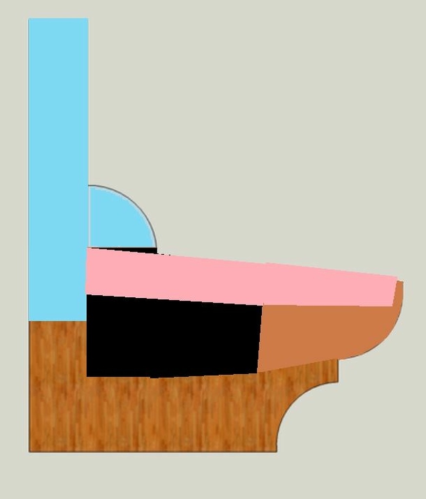

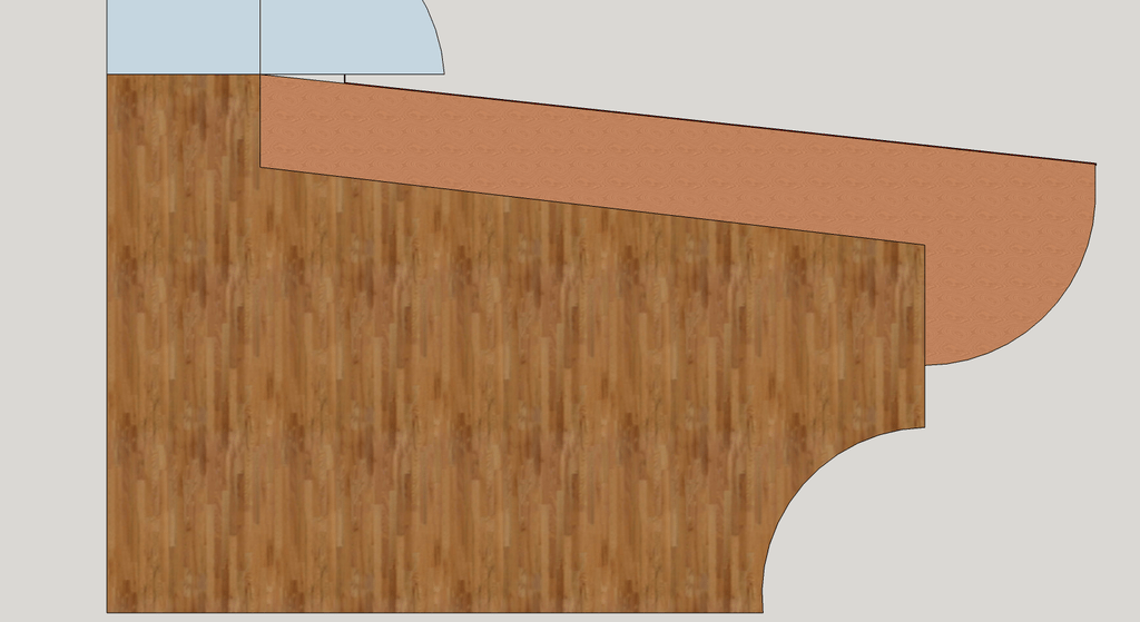

En fait, la situation se présente comme sur la première photo (le noir, c'est le pourri, qu'on a enlevé). Sachant que c'est comme ça au milieu, sur les côtés, la pièce est presque intacte.

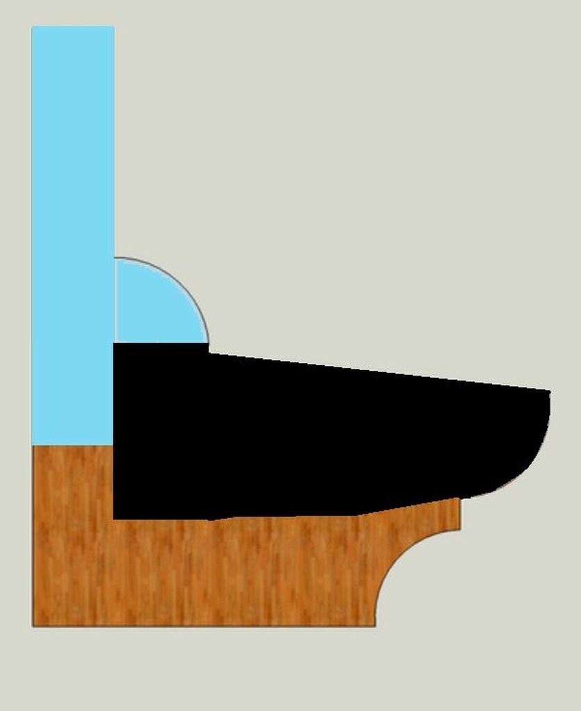

Sur la deuxième photo, c'est le résultat en mettant la poutre préparée par le copain.

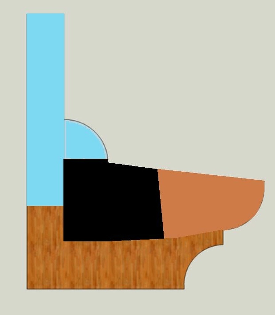

La troisième photo c'est ce que j'envisage de faire.
Mais est ce que je laisse le trou dessous ?
Greg La bidouille
Je dirais de refaire une ou des pièces pour ne pas laisser de trou + zinc et c'est reparti pour 100 ans ! La mousse PU c'est dégueu, ça dure pas dans le temps...
Oui j'imagine bien que c'est le mieux.
Mais pour ne pas laisser de trou, il faut refaire tout le linteau. Ou en tout cas le déposer et ça je le sens pas.
Le refaire ne serait pas un problème.

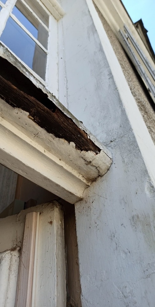

Mon regard, moins affuté qu'il n'a été me dit qu'il y avait une protection zinc sur l'entablement. Cette dernière était clouée avec des clous cuivre ou des clous calotins sur l'astragale et sur la pièce d'appui de l'imposte. Me tromp-je? si c'est le cas c'est peut-être elle la responsable de ce désordre. (pardon Sylvain.)
Un talon en partie haute et un ourlet rechassé maintenu par des agrafes en partie basse aurait certainement annihiler cet inconvénient . Me tromp-je? si c'est le cas c'est peut-être elle la responsable de ce désordre. (pardon Sylvain.)
Concernant l'imposte à meneau si comme je le crois ses châssis sont fixes fixes, la solidariser au mur par l'intérieur avec un fer plat de 40x8 fixé en partie basse de cette dernière.
Il est possible que seul le linteau soit encastré dans les tableaux et que l'astragale et le quart de rond en élégie ne soient qu'un décor rapporté. ce qui arrangerait bien tes affaires. j'écris cela car là aussi mes yeux me disent qu'ils ne voient pas de traces d'encastrement au niveau des tableaux.peut-être même un léger jeu. Si c'est le cas, le problème sera simple à résoudre. Dépose et remplacement des habillages, en S'assurant l'intégrité de linteau
Si l'ensemble est d'une seule pièce, ajoute deux renforts métalliques comme décrits plus haut pour stabiliser l'imposte, cale la porte comme il se doit , pense aux vibrations engendrées par la dépose linteau! dépose le. (il ne t'apportera que des ennuis) et remplace le.
Tout cela n'est que conjectures, une visite sure place aurait tôt fait d'affirmer ou d'infirmer mes dires.

Comme je le répondais à sylvainlefrancomtois totue à l'heure, c'est à la fois pire que prévu et beaucoup moins grave.
Bien vu, l'imposte est scellée dans la maçonnerie. Mais elle est prévue pour s'ouvrir, ce sont 2 ouvrants en partie basse du meneau. Le propriétaire les a condamnées avec du silicone.
Donc le linteau ne les supporte pas. Heureusement, car vu tout ce qu'on a enlevé de pourri, celui ci n'avait plus de rôle structurel.
L'autre bonne nouvelle, c'est que les portes n'ont pas de dormant. Les gonds sont scellés directement dans la maçonnerie, comme une porte de grange. Donc le linteau n'a aucune contrainte ni a supporter les portes du dessous, ni à supporter l('imposte du dessus.
Je dis ça parce que ce linteau ne montre aucune courbure alors que la pourriture était très importante au milieu alors que les côtés étaient quasiment sains. De plus cette pièce était bourrée de nœuds, ce qui n'est pas très conforme au genre d'usage où elle était prédestinée.
L'eau s'est infiltrée derrière le zinc mais vraisemblablement en suivant les petits bois du meneau.
Je n'ai pas pris d'autres photos mais grosso modo tu as vu très juste.

si la purge n’excède pas 1/3 environ , tu remet une pièce a recouvrement ,+ un petit zinc jusque sous le jet d'eau de la fenêtre !
Sinon refaire le linteau , ce qui impose peut être un démontage partiel de la fenêtre !

Salut, moi je purgerais jusqu'au bois sain pour voir l'étendue des dégâts, il est fréquent que ça ait l'air fortement pourri mais au final ce n'est parfois que superficiel.. La zone touchée à l'air peu structurelle. Si c'est pas trop profond, on remet à plat et on visse + colle une rustine. Si c'est trop profond, on appelle un pro !
Oui je vais sonder cet aprem. Tu as peut être raison. Ce serait une bonne nouvelle.
En plus le copain m'expliquait que ce bout n'était pas fixé aux montants. J'attends de voir en vrai.
