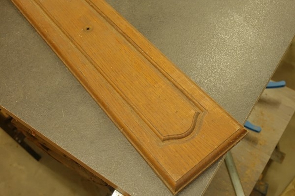

Voilà, j'ai une façade de tiroir d'ancienne cuisine Mobalpa, des années 80 je dirai.
100 % massif, mais j'imagine 10 % industriel.

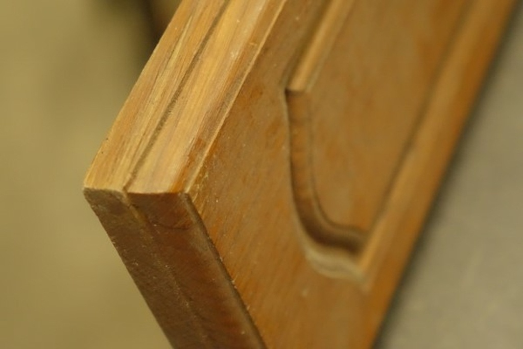

Il est difficile d’apprécier les cotes. On aurait envie de raboter le coté mouluré jusqu’à faire disparaitre la trace de défonçage et le quart de rond en élégie. Il ne restera pas beaucoup d’épaisseur. Pour redonner du relief à cette façade de tiroir, la border avec une moulure rapportée, au choix .
C'est juste un exemple, je cherche à faire une moulure en plein panneau en fait. Quasi n'importe laquelle, c'était pour montrer l'exemple.
La moulure rapportée ne me plait pas trop, ça fait un peu cheap à mon goût. Je vais creuser merci.
la moulure a été effectué a la défonceuse a col de cygne avec un doigt de guidage par dessous et une mèche au profil
je réalise cela encore aujourd'hui avec une défonceuse a col de cygne
les angle son repris a la main
il es possible ce réaliser ce travail avec une mèche adaptée et un gabarit avec une défonceuse

Bonjour il me semble qu il s’agit juste d’un quart de rond de chaque côté. Donc avec une défonceuse et la fraise qui va bien cela devrait être simple pour la moulure elle même. Faire une feuillure d’abord puis appliquer le quart de rond de chaque côté. Il faudra un gabarit pour la forme générale.
Oui je crois que ça va finir avec un gabarit à la défonceuse, en fonction des fraises que j'ai.
