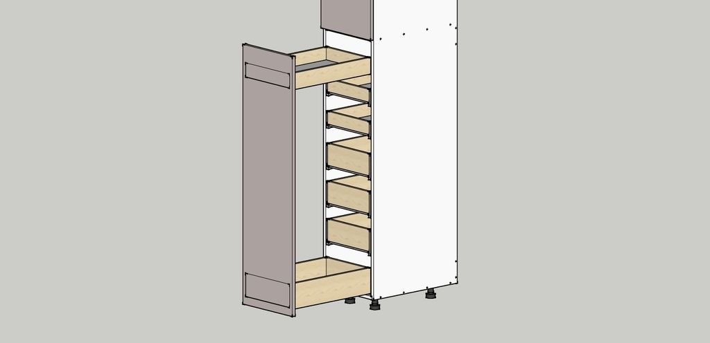

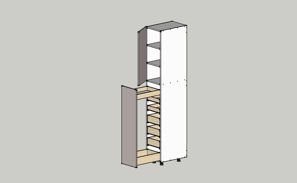

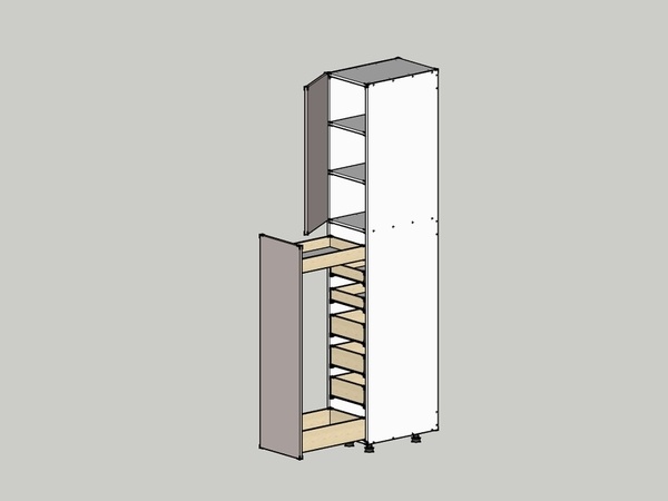

La colonne en question est munie en partie basse, de tiroir à l'anglaise et en partie haute, d'une porte qui cache 2 tablettes, assez classique.
v'la la bête :

2eme question dans la question, la fixation de la façade sur les tiroir.
pour un plus grand maintient, je vais fixer le tiroir haut et le tiroir bas à la façade pour que tout s'ouvre en même temps, comme sur l'image ci-dessus.

Par contre, comment ça va se passer pour l'accès aux tiroirs intermédiaires si tu fixes ta façade sur le premier et le dernier tiroir ?
Eh beh c'est le principe des tiroirs à l'anglaise.
Tu ouvres la "porte" pour accéder aux tiroirs qui sont à l'intérieur du meuble. Donc dans mon cas, si tu veux accéder à un tiroir intermédiaire, tu tires la façade (les tiroirs haut et bas sortent) et tu accède à ce que tu veux.
clair ou ne pas clair ? telle est la question ... 😄
Kudsak
Ouep c'est clair mais je ne me rends pas compte de si c'est pratique. Je me dis que le tiroir du haut va gêner l'accès aux autres, enfin, c'est l'impression que ça me donne sur les plans, je n'en ai jamais pratiqué en vrai ^^.
DocEmmettBrown
Je n'ai jamais utilisé de colonne avec tiroir a l'anglaise mais maintenant que tu en parles, ça risque d'etre un tantinet relou d'accéder au 2eme tiroir supérieur effectivement...
il faudrait que j'adapte le système sans me servir du tiroir supérieur pour faire coulisser la façade....

que vas tu poser comme coulisses de tiroirs?
si tu mes des coulisses de tiroirs de type amorties tu vas au devant de problème avec ton montage car si tu tire pour ouvrir en haut le tiroir du haut vas très bien s'ouvrir mais celui du bas vas tirer de biais et justement arracher les fixations
il existe des colonnes toute faites pour ce genre d'exercice qui ne te reviendra pas plus cher que ton empilement de tiroirs
