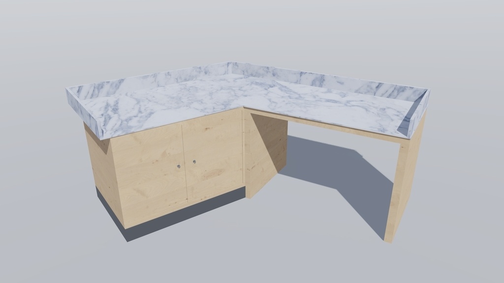

Quel bois conseillez vous d'après ce visuel?
On va jouer à un jeu ;)
J'ai un visuel d'un meuble, et un copain veux le même pour sa fromagerie.
Ma connaissance des bois étant encore faible je viens vers vous pour avoir votre avis.
Je pense qu'il s'agit de l'épicéa sur ce visuel.
Pensez vous que c'est ça? (même si c'est un visuel 3D qui n'est pas forcément représentatif de la vérité)
Qu'en est il de son utilisation et tenue pour un commerce (Fromage / épicerie fine)?
Avez vous d'autres suggestions?
Pour la réalisation je compte partir sur des panneaux lamellé collé Epicea.
merci

Afin de clore tous les débats... j'ai eu l'archi au tel: il s'agit de stratifié chêne naturel ou sorano selon la marque !
executionbois
pour le plan de travail ou tu parles des facades?
Vianney - VICA
pour les façades. Le plan de travail reste en marbre (il a un très bon plan il parait)
hello Les résineux ont une bonne tenue dans ce genre d'ouvrages mais jaunissent un peu en vieillissant , de plus la vision de sapin pin ou ....... dans un commerce alimentaire est très bien perçu par les gens visuellement.
Par contre, il ne faut pas laisser au contact de l'eau ou d'humidité permanente entre le bois et sol/murs sans que cela puisse sécher ou s'aérer!
Enfin les résineux sont assez neutre et laisse la part belles aux marchandises d'épicerie!
Mais ce n'est que mon avis de francomtois ,qui a fait des agencement de produits régionaux ou les résineux font partie du paysage dans les fromageries ou tuyés de salaisons (conté, morbier, saucisses de Morteau et Montbéliard, cancoillotte etc........ mmmmmmmmmmmmmmh !

Sortant d'un aménagement en érable sycomore j'ai tout de suite pensé à cette essence car elle est très clair et un beau fil.

Frêne, pour le meuble, Pour le plan Acacia ou noyer mieux encore le granit ( le ramage et la teinte du noyer mettront en valeur le blanc des fromages) .

Effectivement la couleur peut faire penser à de l'érable. Mais personnellement, ça m'inspire plus le bouleau.
On peut le trouver en massif ou en CP, en ce cas, il faudra travailler les champs (ou pas, c'est un choix esthétique).

Merci trente six seb ! Je préfère le CP avec recouvrement des chants. Je ne suis pas assez équipé pour du massif.
Ce genre de réalisation se prête très bien au panneau, peut être mieux que le massif d'ailleurs. Mais ce sont des questions de goût et d'esthétique. Pour du massif, le design devrai étré un peu différent.
Le choix de l'essence, c'est vraiment une question de ressenti et de positionnement marketing. Cela dépend également de la localisation.
Pour moi qui suis un type un peu spécial, et qui vient d'un monde de plaine, où le feuillu est roi, un meuble en résineux, cela fait un peu "cheap", bois de pas très bonne qualité, meuble pas cher. Personnellement, il ne me viendrait pas à l'idée de faire un meuble en résineux.
Donc, pour le fromager, cela dépend comment il veut se positionner. S'il veut donner une impression de "bon chic bon genre", pour une clientèle "bourgeoise", je prendrais un feuillu, chêne, frêne, érable, etc. S'il veut donner une impression de fromager savoyard ou jurassique, campagnard rustique et pas trop cher, alors, du résineux peut aller.
