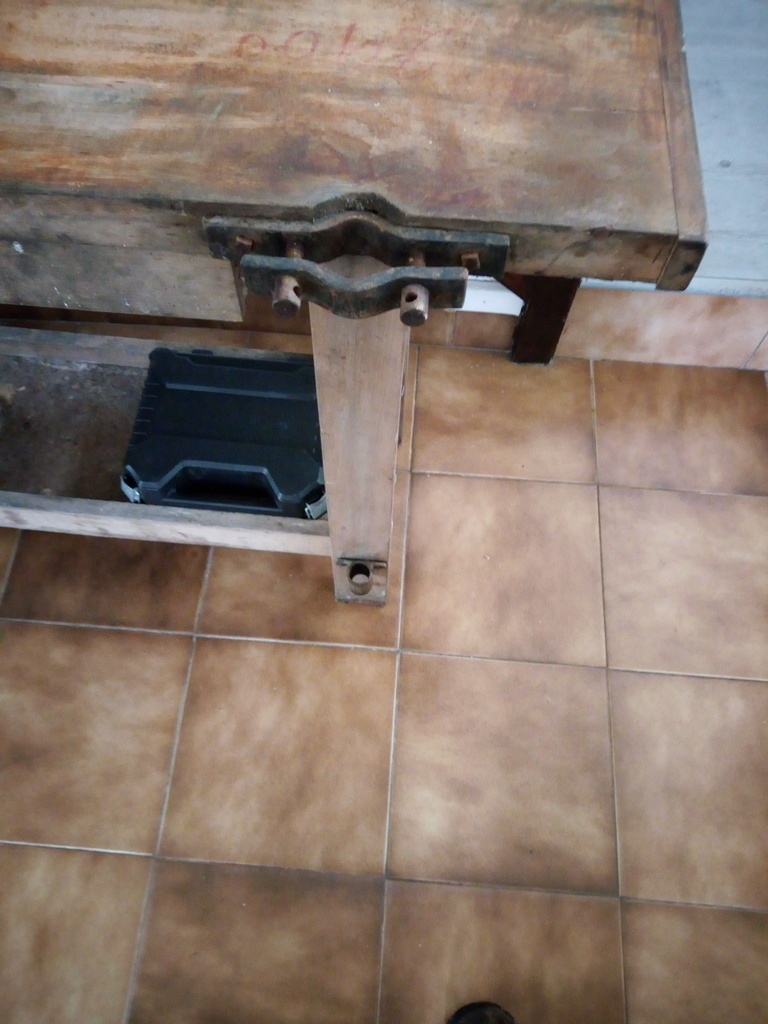

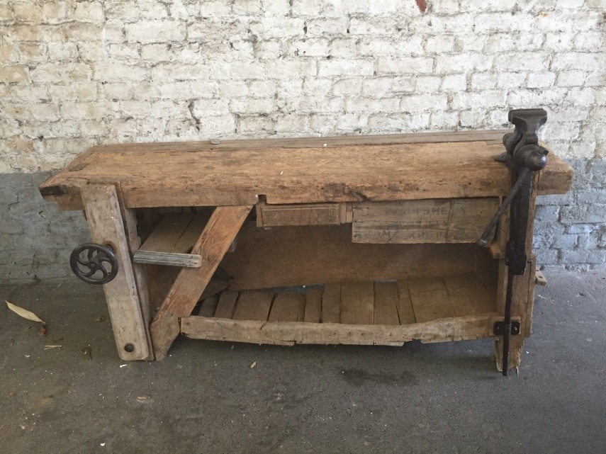

Quelle est donc la partie manquante de cet établi ?

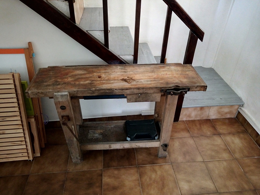

J'ai pu me procurer il y a peu un super établi manufacturé pour une somme modique.

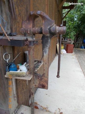

Il y a cependant sur cet établi un système dont je ne connais pas l'usage, à savoir le système sur le pied droit sur la deuxième photo, pourriez vous me renseigner ?
En complet et plus proche sur la troisième photo.
Merci beaucoup
Tu veux parler de la partie sur le pied avant droit ?
hedjour
Oui

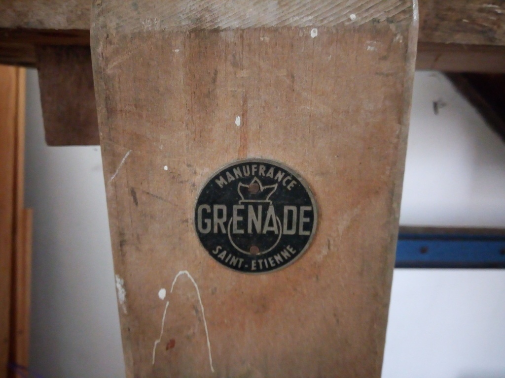

J'ai l'honneur de vous annoncer que vous tenez entre vos mains un établi fabriqué par mon grand père =)
Il s'agit des tout premiers établis que mon grand père fabriquait pour MANUFRANCE à la naissance de l'entreprise familiale dont je fais partie aujourd'hui : Etablis FRANCOIS.
Et nous sommes toujours fabricant spécialiste d'établis depuis plus de 50 ans ^^

à l'heure actuelle il y aurai la pièce en bas de la pince bois à remplacer savoir s'il y a quelque chose qui entre dans les trous ??

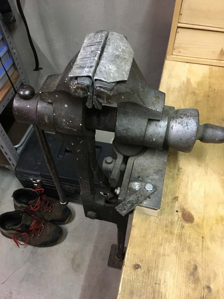

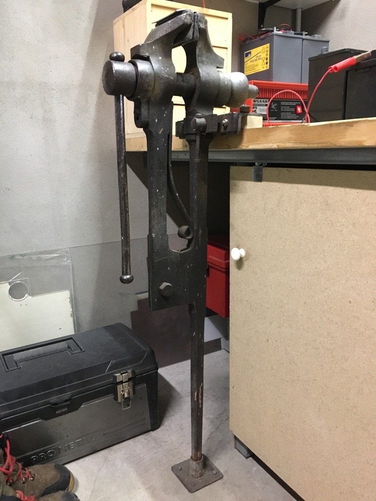

14
Probablement pour ce genre de pièce.
hedjour , en rapport avec la 2éme photo où l'on voit le gros étau en fer forgé, il semblerait qu'il s'agisse d'un étau d'armurier, nommé étau d'armurier à pied (voir photo jointe tirée d'un catalogue Manufrance). Il y a donc fort à parier, que ton établi soit un établi d'armurier, ce qui correspondrait assez, vu sa provenance !!

Bel etabli. Ce type d'étau est indestructible. Dommage qu'il ne soit pas livré avec.
niconathy , on en trouve quelque fois à vendre sur le net.
J'en ai même déjà vu dans la benne à la déchetterie ... ;(

Mon père avait fabriqué le sien à l'apprentissage. Il faut être 2 pour le porter. Le sien est sur un axe de rotation.

niconathy à l'occasion je regarderai si je peux en récupérer un il m'avait sembler voir que ces étaux étaient bien adapter pour faire des soudures.

hedjour affirmatif, et surtout indestructible. 🔨🔨🔨
cocotieros
Vu sur leboncoin pour 70€ 'étau de forgeron'
cocotieros oui tout à fait, j'avais lu en faisant des recherches, que ce type d'étau à pied était utilisé par ces 2 corporations, forgerons et armuriers.

Laikeen
C'est très probablement pour le type d'étau qui en photo un peu avant.
Sur le mien, j'ai les même fixations

Bon ben bonjour je vais essayer de mettre une photo du mien j'espère cette fois-ci ça va fonctionner.
C'est pas ça par hasard c'était pas le cas merci de bien vouloir enlever le message pour ceux qui savent.
Amicalement
Serge
C'est bien ça, un étau à pied, il ressemble beaucoup à celui que j'ai mis en photo plus haut dans le fil de discussion.
max
bonjour c'est absolument exact img.xooimage.c...ron-3a54003.jpgvoici un lien avec les différent étaux de l'époque mais toujours utilisés.
