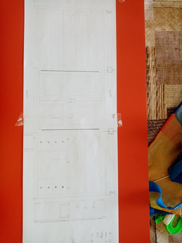

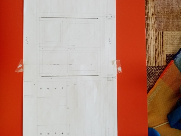

Voilà mon projet créer une bibliothèque
Voilà mon projet donc bibliothèque massif de L 4,31 m x H 1,60 m x l 0,40 m ..
Façade en châtaigné teinté chêne dorée et vernis satiné 6 portes de toute sa hauteur elle vont recevoir des fiches a lacet boutons et entrées rustiques avec 2 loqueteaux pour fermeture. une jolie corniche et une plinthe. Intérieur cp de 18 pour étagères et cloisons intérieur en cp 18 aussi les fonds et dessus en cp 5 mm et vernis incolore ..le meuble sera au tiers 2 portes par tiers les deux tiers reçoivent que des étagères le troisième tiers reçoit une tablette repliable office de bureau tiroir partie basse G et D 3 petites étagères partie haut..Je voudrais connaitre et savoir comment calculer un devis au m2 d'une bibli rustique porte px massif plates bandes..comment fait t on un devis moins compliqué donnez moi des astuces merci .. je voudrai me mettre a mon compte par la suite...
