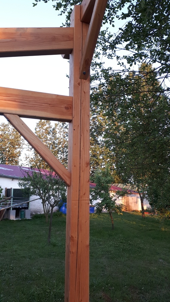

ci joint une photo d'un des poteaux d'un carport posé ce week end. j'ai filé un coup de main et je me pose la question de nombreuses fentes sur les poteaux, traverses, jambes de forces etc..
je n'ai malheureusement que cette photo les autres n'ont pas marchés.
c'est en douglas, 7070 pour les sections. montages en vis 6120 pour les pannes, pour les jambes de forces et les traverses tirefond 17*180 (on y a laissé une épaule..).
je m’inquiète des nombreuses fissures (celle en photo fait au moins 2 cm)et du coup de la résistance dans le temps.
ps: c'est un menuisier qui l'a fabriqué alors je m'inquiète surement pour rien....😊
merci de vos réponses
bien à vous

Lorsque les poteaux sont fendus de manière régulière comme ça, on peut supposer qu'il sont "sur le coeur", c'est à dire que le coeur de l'arbre est au coeur du poteau.
Ce sont les sections les plus résistantes, celles dont on se sert pour faire les faîtières en charpente par exemple.
La contrepartie c'est que ces pièces fendent toujours. Il faut donc veiller à appliquer les bons assemblages.
Mais je n'ai pas trop d'inquiétude.

Le bois ça travail et particulièrement le douglas, à part à la rigueur sur le plan esthétique, tu t'inquiètes pour rien. Ce genre de réaction est monnaie courante chez les constructeurs de chalets de la part de leurs clients. '' on entend des craquements, ça fend, ça va s'écrouler...'' 🤔etc.😁
No stress

C'est normal et je n'y vois rien d'inquiétant. En charpente la section des pièces est importante et il faut bien que le bois sèche d'où ces fentes.
