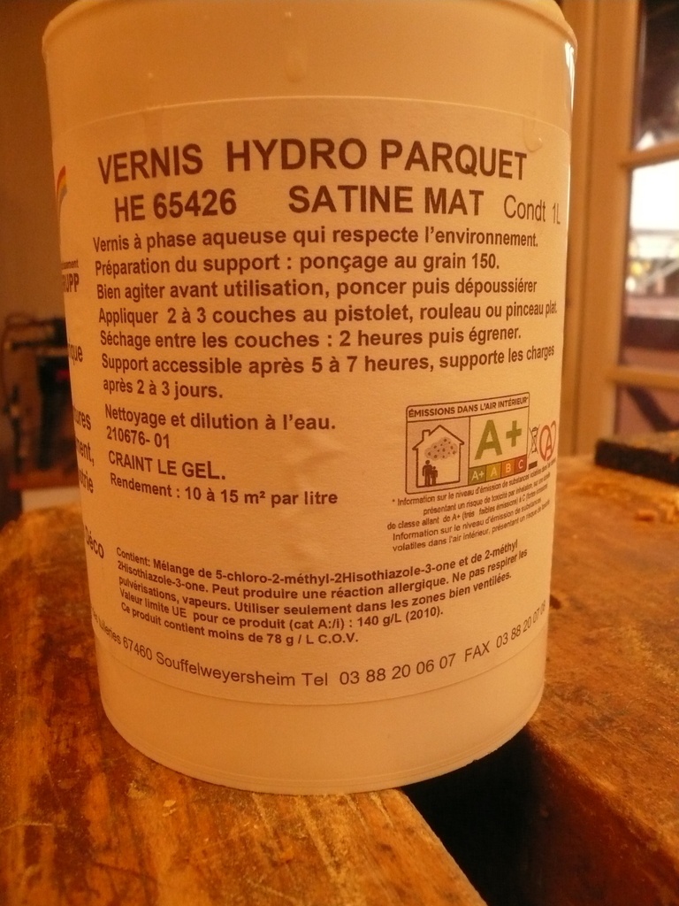

Je te joins une photo du pot de vernis , Mat satiné donne une brillance comme une finition cirée bien lustrée.
La fabrique s'appelle Grupp à souffelweyersheim en Alsace, il y a le patron , Sébastien et une secrétaire et c'est tout.
