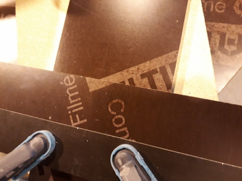

L'objectif du jour étant de faire un gabarit de coupe en biais, comme celui de michel3874

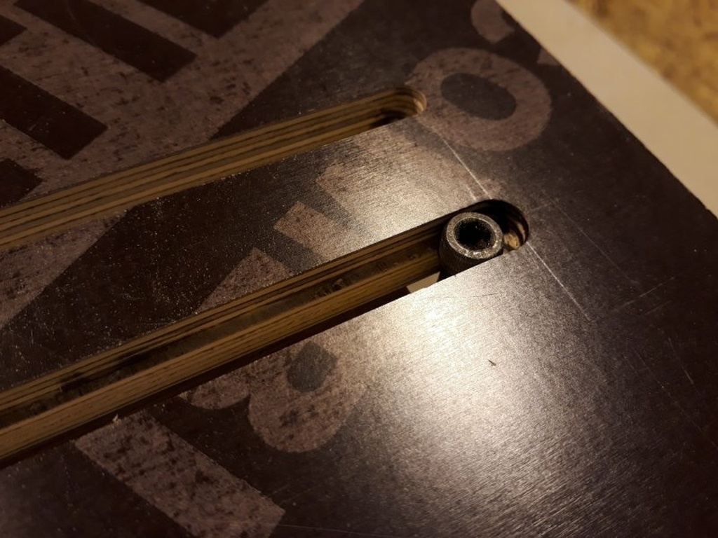

et il fallait donc faire 2 rainures avec épaulement.
Et pour ce faire, j'ai commencé par me faire un gabarit tout simple de largeur 81 mm pour placer la règle facilement (le sabot de la défonceuse fait 162mm de diamètre).
Donc jusque là pas de souci, je place mon gabarit sur le trait, je fixe la règle, j'enlève le gabarit et je fais le défonçage.
La difficulté, c'est de commencer et terminer la rainure au bon endroit (là, j'ai fait à peu près, sachant que pour l'usage que j'en ai je ne suis pas à 1 cm près, mais je voudrais pouvoir faire plus précis).
La question est donc : comment faire un système de butée qui soit facile à installer et à régler ? Je suppose que cette problématique est basique et que des solutions élégantes ont déjà été trouvées (ne réinventons pas la roue !).

Perso j'utilise 2 techniques en fonction du défonçage à réalisé:
-Si la rainure n'est pas trop profonde, je m'approche du trait en gardant une marge et je finis au ciseaux. c'est assez rapide.
-si la rainure est profonde, on ne voit plus trop ou en est lorsque la défonceuse est basse, donc je fixe une cale avec un serre joint avec l'écart nécessaire.
Sinon, lors de défonçage en petite seriez, je fais un gabarit et utilise une bague de copiage.
Merci L'Ecorce du Sycomore !
Je vais essayer de trouver une idée à mi-chemin entre tes options "serre-joint" et "gabarit", genre règle profilée avec équerre facile à manœuvrer et à serrer.
