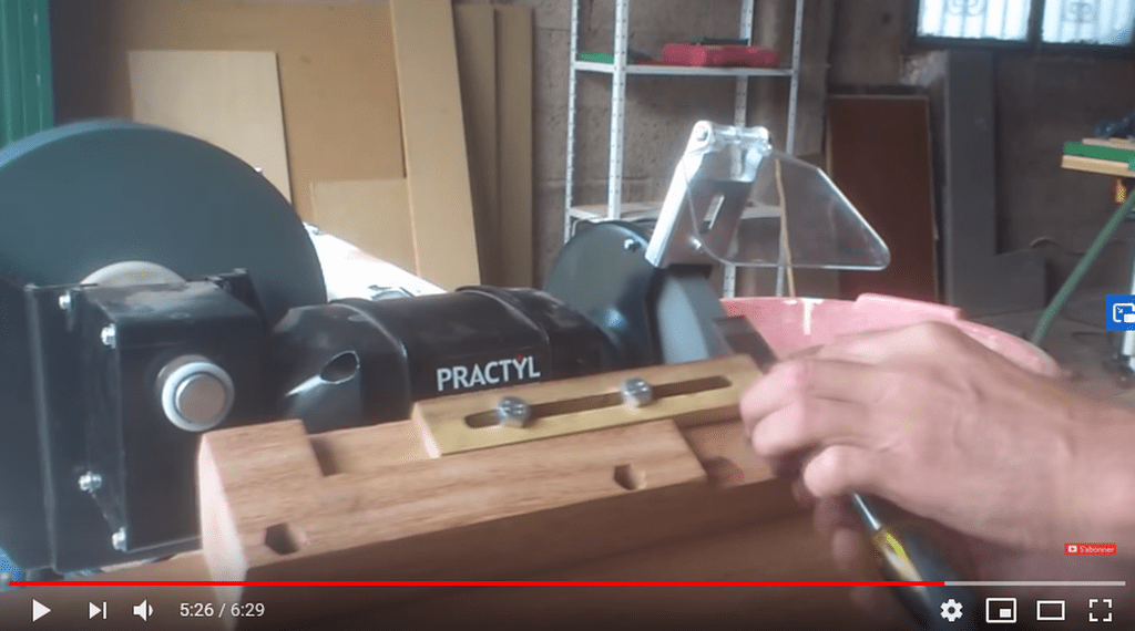

hello La synthèse traditionnelle : Passage à la meule (à eau ou au touret) pour refaire le taillant (angle d biseau et enlever les dents) , puis passage à la pierre à huile pour morfiler ,et enfin un petit passage sur un cuir !
ici pour repasser à la meule (touret) youtube.com/wa...h?v=aqw1MX7IXtg
ici une explication d'affutage pour un rabot ,c'est la même méthode pour des ciseaux
ici une video assez explicative youtube.com/wa...2XEm7M&t=3s

Et alors encore une petite question : pourquoi le gars, là, il n'utilise pas la meule à eau qu'il a sur son touret ???
En fait c'est ou l'un ou l'autre au choix ! peut être son ciseau a beaucoup de dents ou est abîmé au quel cas ça gagne du temps pour rectifier !
J'ai appris a la meule a eau en 1 ere année, puis après pendant plus de trente ans je n 'ai affûté qu'au touret , ce qui n’empêche pas d’être obligé de passer a la pierre !
