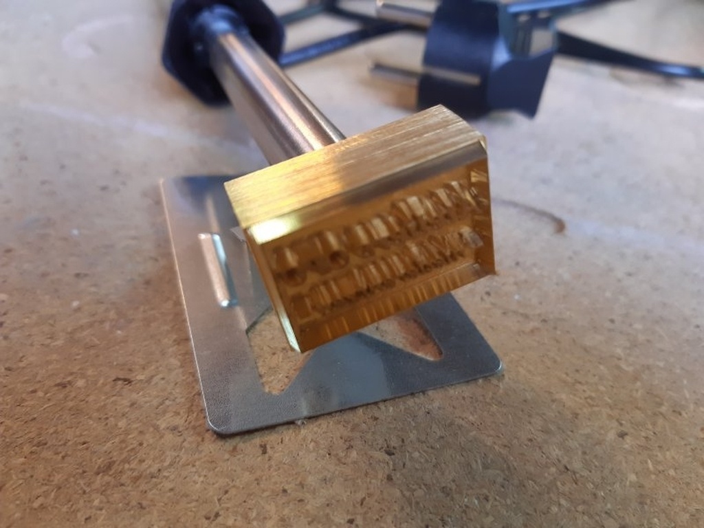

Concernant la commande, la photo et l'URL indiquent la dimension 30 x 16 et le texte 30 x 20. C'est bien du 30 x 20. Il faut leur envoyer un fichier vectoriel (le plus simple, c'est du PDF dans lequel on a téléchargé la police de caractère). Si on leur envoie un fichier bitmap, ils le transforment mais c'est plus cher.

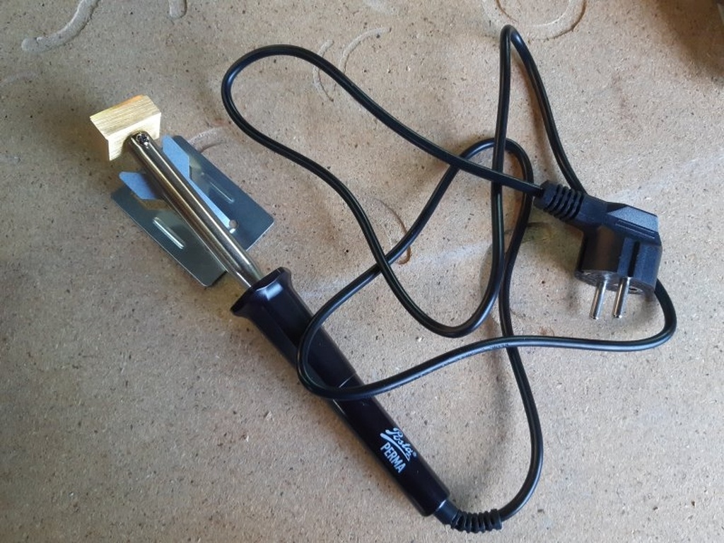

Délai : 10 à 15 jour. Je ne vais pas faire du "unpacking" mais voilà l'objet :
60W, pas de thermostat et pas de réglage de puissance.

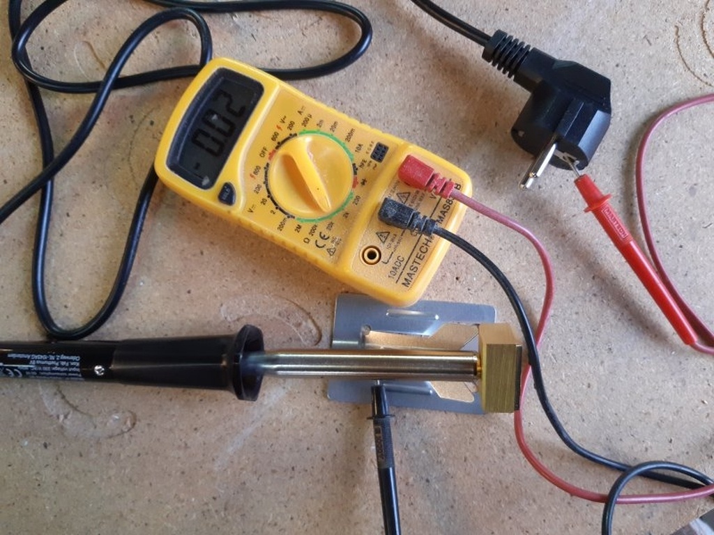

Bien sûr c'est un appareil électrique de classe I (avec une prise de terre) donc ce serait couillon qu'il y ait un défaut d'où un test initial pour savoir si sa masse est bien connectée à la prise de terre.
Le courant passe donc c'est bon.

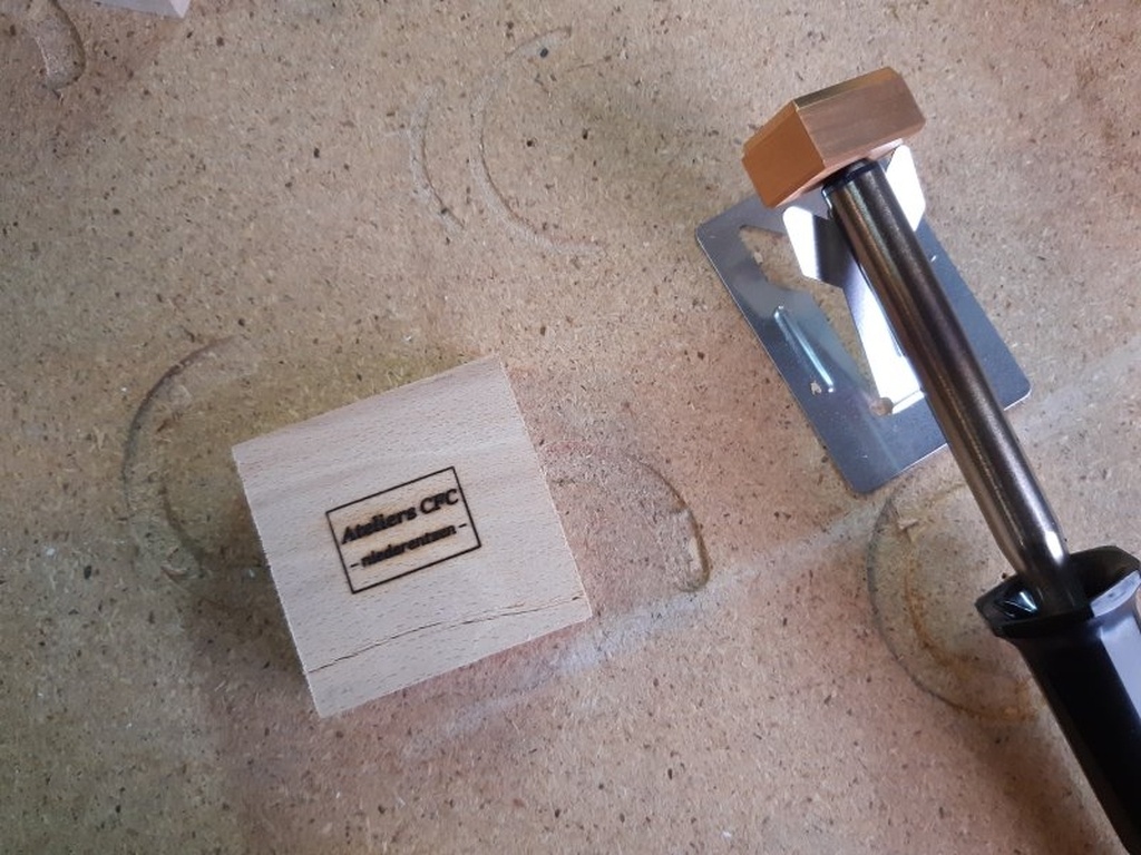

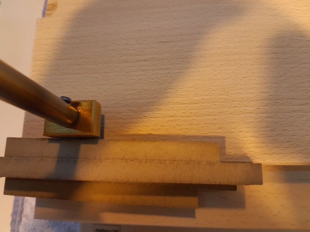

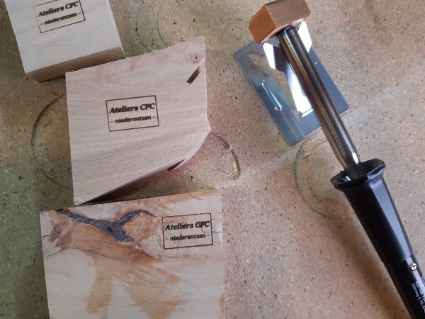

Et enfin les tests fonctionnels. Ce qu'ils m'ont dit par mail est rigoureusement exact : avec 60W on peut pyrograver n'importe quel essence (je n'ai essayé que du hêtre mais du coup je n'ai pas de doute), par contre il met longtemps à chauffer. Il faut bien le laisser chauffer 5 à 10 min avant utilisation.

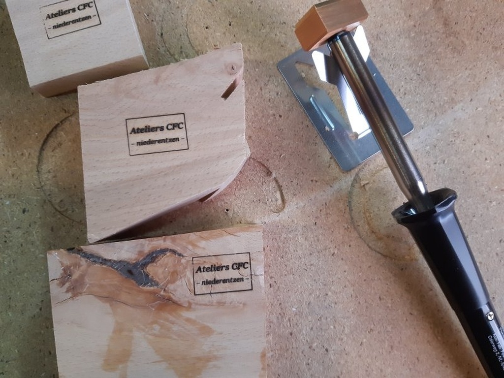

Le premier essai était trop long (4 à 5 secondes, c'est cramé) :

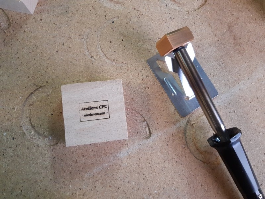

Second essai correct, mais ce n'est pas évident d'appuyer uniformément partout...
Mais on prend vite le coup de main, et si on se débrouille bien il est possible de donner un deuxième coup pour compléter un coin mal gravé (ça bave un peu mais rappelons nous pourquoi on fait cela... il n'y a pas trop d'enjeu !).

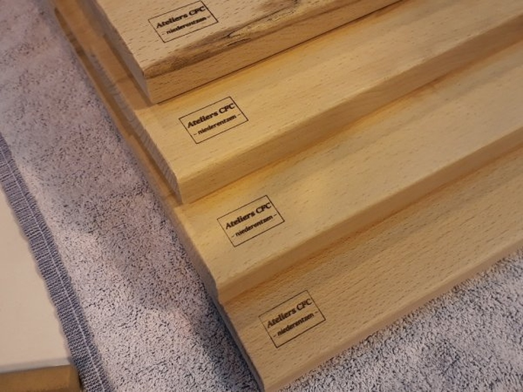

Conclusion : je suis super content de mon achat, la dimension 30 x 20 est correcte (j'hésitais avec plus grand mais vu les prix j'en suis resté là, et finalement la marque est discrète mais visible et lisible, il n'y a pas besoin de mieux). Je vais donc pouvoir "signer" mes planches à découper. lamalleencoin va me dire qu'une fois signées je pourrai les vendre plus cher mais comme ce ne sont pas des œuvres d'art que je suis un très mauvais commerçant...

Je viens de passer en mode "production" : il faut laisser chauffer le fer au moins 15 min avant utilisation ! Ce n'est pas grave en soi, mais il ne faut pas le jeter en pensant qu'il est en panne !
Pour l'alignement je me suis fait des petites cales en L, et pour que le marquage soit homogène de tous les côtés, je l'appuie à plat quelques secondes en surveillant une arête. Quand je vois qu'elle brunit, je lève d'un millimètre en basculant sur l'arête opposée (pour qu'elle appuie un peu plus), puis je le repose et je lève l'autre côté et les 4 comme ça.
