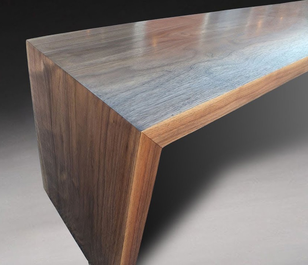

Je vais devoir faire un assemblage à l'onglet pour donner un effet "waterfall table" a un panneau de meuble TV et un des pieds. Par exemple ceci :
Mon questionnement est la partie assemblage. Dans tout ce que je vois les personnes utilisent des dominos avec la machine qui va bien. Moi je n'ai pas ça et je voulais savoir si il est possible de le faire avec des tourillons et comment être bien aligné ?

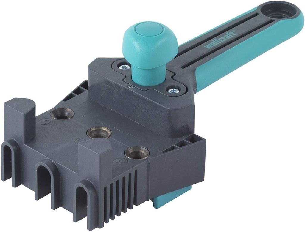

Pour les tourillons j'ai juste un doute pour réussir l'assemblage, habituellement j'utilise ceci pour être bien aligné mais là sur un angle a 45° je sais pas trop...

avec se genre de gabarit le problème risque d'être au moment de récupérer la position du tourillon pour le perçage en vis à vis moi j'ai la règle d'assemblage en série de la même marque acheter 40 euros c'est franchement pratique une fois qu'on la maîtrise, mais dans ton cas tu peut aussi te fabriquer un petit gabarit tout bête

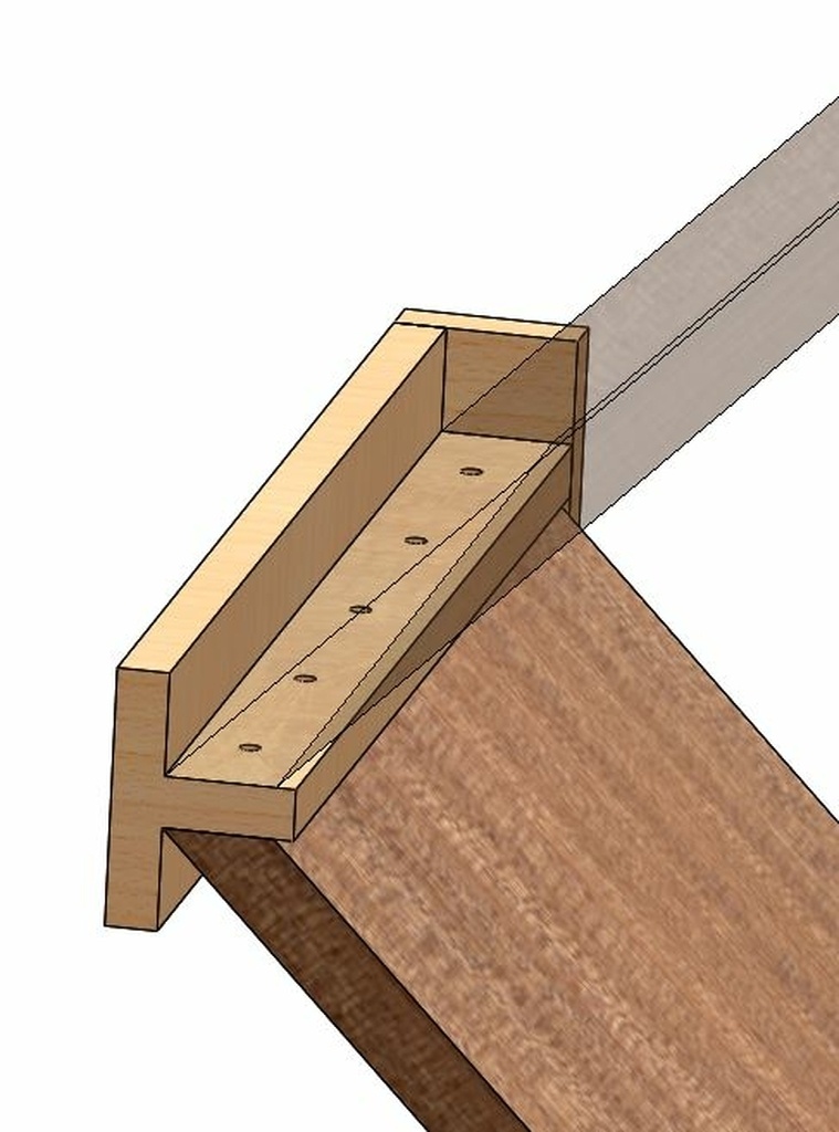

dans le genre par exemple
Mushr00m
Oui j'avoue que ce gabarit pourrait vraiment aider ! Merci pour l'idée
