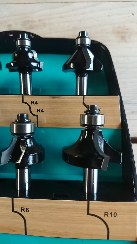

voilà une petite question que je me suis posé il y a peu j ai suivi les conseil de wig je me suis diriger vers ent je vais les recevoir dans quelques temps à voir à l usage j aurais tendance à te conseiller d éviter leman isocèle wolcraft tu en as pour le prix de ton argent le pas cher et toujours trop cher je connais cmt ces pas mauvais mais je pense que tu payes bien la notoriété de la marque et le marketing à titre personnel j ai pas une utisation professionnel donc j espère que ent m offrira ce compromis juste pour savoir quel son tes attentes quel utilisation vas tu en faire ? à quel fréquence d utisation seras tu confronté ? , quel budget compte tu mettre ?, quel degré de maîtrise as tu avec une défonceuse ?

J attend de recevoir les ent je ferais le comparo entre les cmt ent et leman je vous ferais par de mon ressenti entre ces 3 marques
Palissandre
ignis666 bon j'ai un peu de recul sur les ent conseiller par WIG franchement sa tient la route l'épaisseur de carbure et convenable, les roulement son bon aucun soucis à l'usage l'affûtage tiens le cap pourtant j'ai joué dans le médium et le chêne. Bref plus économique que cmt, pas forcément plus mauvais que les oranges en qualité au passage mais bien meilleur que leman, isocèle.
Pour un bon compromis qualité /prix les ent son un choix non négligeable je remercie wig au passage pour ces conseil

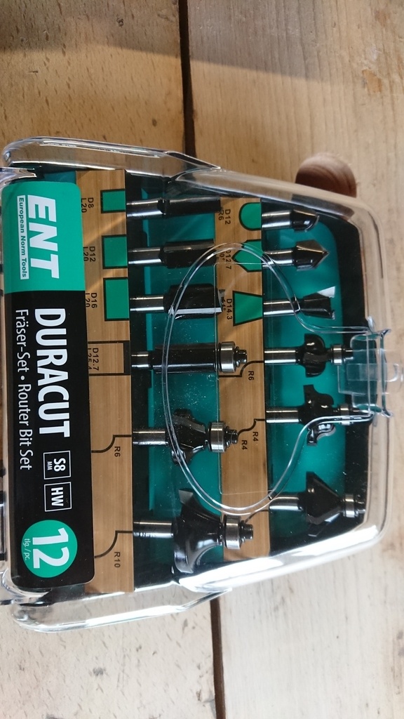

J’utilise depui peu des fraises ENT, une marque Allemande qui fabrique sous d’autre logos pour des revendeurs ou fabriquants de machines (entre autre Deewalt). Les fraises de HM difusion semblaient bien sortir de cette usine. Ce n’est pas ce qui ce fait de mieux mais ça vaut CMT; du milieux de gamme largement suffisant pour un amateur.
J’ai ramer pour trouver un catalogue ; mon fournisseur Belge n’en reçois qu’un seul par an. Je l’ai trouver sur le net ( en allemand ), cette marque est très peu marketée. J’aime beaucoup le fait que la vitesse max est gravée sur la queue de chaque pièces.

Pour comparer les coffrets, celui (page 15) de 22 pc m’a coûté 304 € net.

WIG j ai suivi tes conseils écoute première impression ça me paraît convenable les ent
l affutage et soigner l épaisseur de carbure et tous à fais convenable les roulements semble de bonne facture bref je vais regarder cette semaine de façon un peu plus poussé comparé au cmt du taf mais vis à vis de mes isocèle ça paraît nettement mieux
