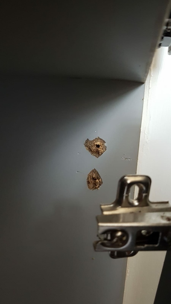

Dans un meuble de cuisine j’ai une des charnières qui a été arrachée. L’arrachement est sur le côté intérieur du meuble pas sur la porte. Le meuble est en melaminè donc j’ai deux gros trous avec l’arrachement. Comment réparer?

Merci etiennedesthuilliers ! J’hésite entre les deux solutions insérer un nouveau morceau de bois ou boucher avec pâte à bois. La deuxieme est la plus simple et rapide mais j’ai peur que malgré la colle ÇA pour durcir le pourtour, le résultat puisse s’arracher facilement. Avez vous un retour d’expérience dans le temps?
La pâte à bois peut être utilisée pour cacher des défauts avant finition ou d'affleurement mais pas dans un rôle structurel.
En tout cas, c'est mon avis.
avec une photo c'est plus facile sinon je dirais reboucher le trou à la résine et percer à nouveau
Olivier80
Merci glaude !
je commence a retirer la ferrure
je met de la colle cyanoacrylate pour durcir et solidariser la paille de bois
je prépare de l araldite a prise lente
je remet de la colle dans les trous a refus
je remet ma ferrure avec les vis , et je repositionne bien la ferrure a sa place d 'origine
la porte est travaillée a plat sur une table je met un petit poids pour la maintenir a sa place , je vaque a mes occupations habituelles et 48 heure après le miracle est arrivé la ferrure tient parfaitement

Voilà la photo demandée
